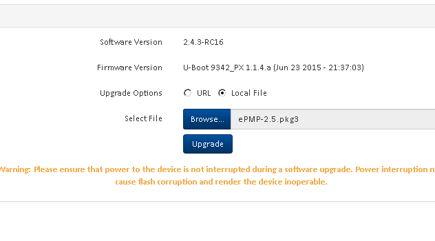

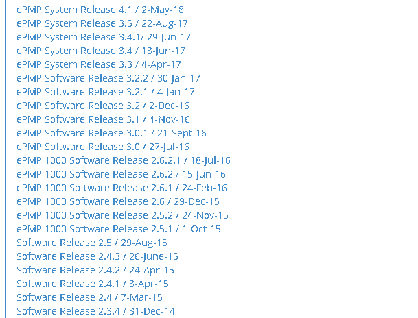

Добрый день, подскажите что то не могу обновить прошивку на антенне, линк рабочий поэтому сильно экспериментировать не стал, возможно я что-то сделал не так. Хотел так же узнать у опытных товарищей какую прошивку лучше поставить5b498901b079f_Opera_2018-07-09_022322_10.0.0.2.thumb.png.34cf13ca630a0ac8b99605e651e3dc2a.png5b4989afd0161_Opera_2018-07-09_022427_support.cambiumnetworks_com.thumb.png.32ba349272831f22c51a402b14f02331.png
pkg3 формат нужен для CNUT, при прошивке через web используйте .tar.gz не распаковывайте, прямо так архив через web и заливайте. Для устройств с GPS файл называется  ePMP-GPS_Synced-vX.X.X.tar.gz для обычных устройств соответственно  ePMP-NonGPS_Synced-vX.X.X.tar.gz
Про версию, 3.5.2 только вышла, но у меня в тесте RC стояли вполне норм, но если не рисковать -v3.5.1 с Декабря прошлого года "ни единого разрыва".

большое спасибо
