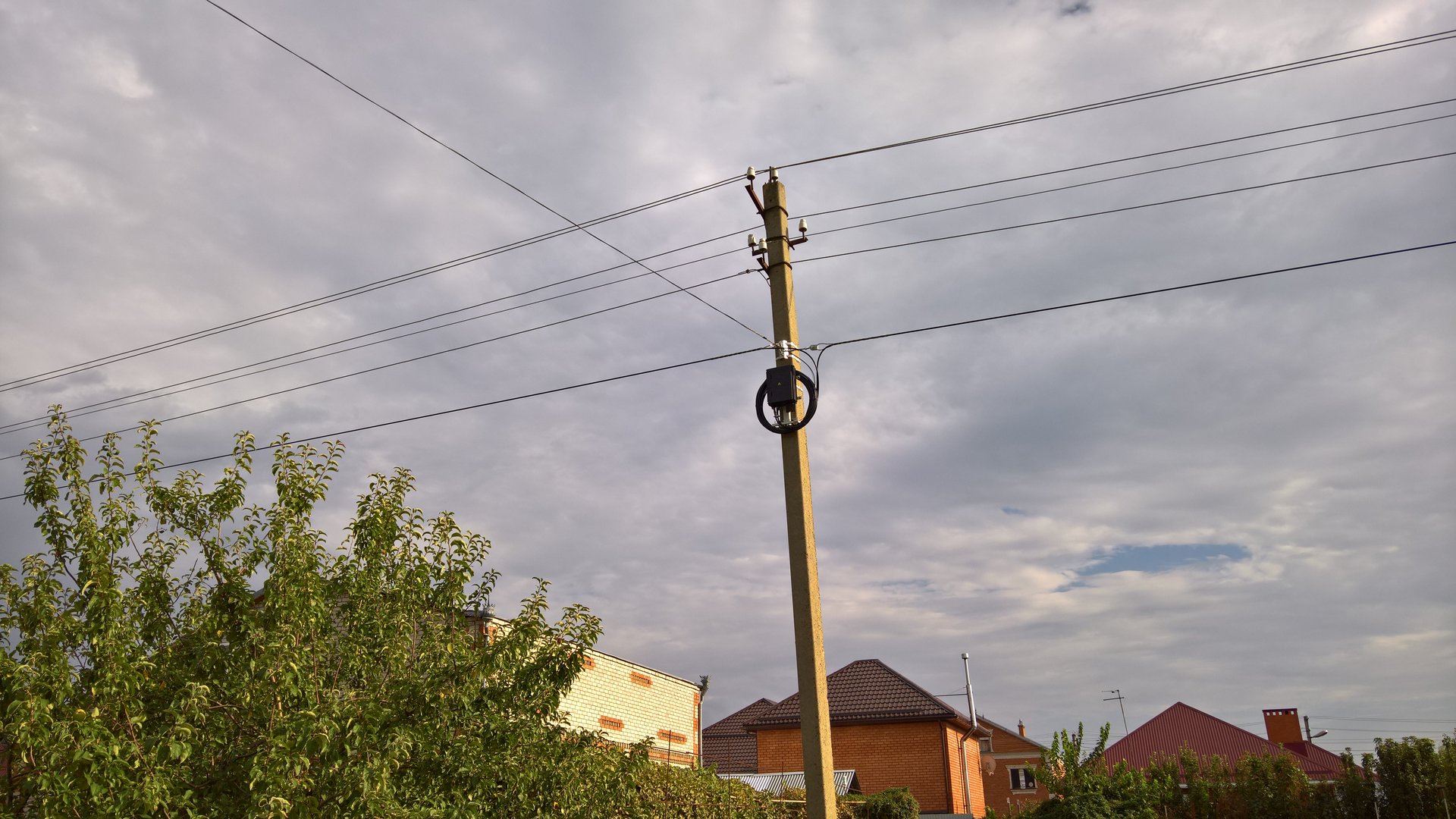

Evgeny_TL Posted June 2, 2019 Posted June 2, 2019 Между дроп муфтами распред - ОКСН 3-7кН, а если зона по гололеду <3 и мало деревьев - можно круглый монотьюб, на котором написано 1.5кН (реально 0.7кН) или micro ADSS https://shop.nag.ru/catalog/01919.Opticheskij-kabel/06006.Podvesnoj-samonesuschij-ADSS/11801.601-02-08#tech Но обязательно для распреда применять спиральные зажимы! типа https://shop.nag.ru/catalog/01895.Kreplenie-kabelya/07148.Spiralnye-zazhimy/15852.SNR-NSO-4-4655K В качестве дропов - бабочка https://shop.nag.ru/catalog/01919.Opticheskij-kabel/08679.FTTx/13289.604-02-01 , подготовленная в виде навивных бухт по 330м для навивочной машинки (подготовка +4р/м). От опор к домам подвесить диэлектрический трос 4мм (в пластиковых Одваках - 0.8кН https://shop.nag.ru/catalog/01895.Kreplenie-kabelya/07147.Ankernye-zazhimy/33017.P06-10 или в спиралках - 4кН https://shop.nag.ru/catalog/01895.Kreplenie-kabelya/07148.Spiralnye-zazhimy/15851.SNR-NSO-4-3847K). В пролетах бабочку навивать машинкой на распред, к домам - на трос, машинкой или вручную. Для ПОН сплиттерная схема 1х8->1х8. Дроп муфты - или недорогие китай кросс-боксы под бабочку https://shop.nag.ru/catalog/02270.Opticheskie-komponenty/19150.FTTH/32195.SNR-FTTH-FDB-24A-P2#tech, или ССД МКО-П1 (не пропускает влагу, IP67). Бабочку на стороне подключения самооконцовывать приваркой полпатча встык с закрытием КДЗС алюминиевой фольгой и затем клеевой ТУТ. Патч - из бабочки https://shop.nag.ru/catalog/01898.Patch-kordy/13661.FTTH/21520.SNR-PC-FTTH-SCAPC-F-3m . В доме - розетка и приварить пигтейл. Машинку купить у Тералинка за 69тр (для бабочки) или за 85тр (универсальная в кейсе) или взять в аренду. Для следующего дома приварку полпатча к бухте на машинке делать в текущем доме после подварки в розетку. Для экономии, в доме можно также приваривать полпатча, желтого, можно сэкономить на розетке и жеттом патче. К самонесущему и тросу навитую бабочку фиксировать на концах пролета двулипким скотчем 3M VHB с обмоткой на 5-7см скотчем 3M 88T (триэмовской изолентой). При подключении дропа в муфту: сначала подключить в крос, затем по самонесущему провести вверх к спиральному зажиму закрепляя на бухте самонесущего скотчем 3М 88Т, затем закрепить на повиве спирального зажима с помощью VHB и 88Т, смотать остатки на машинку и навить пролет. Все сделать так, чтобы дроп был невидим. Сетку можно сделать невидимой - в виде 1 кабеля, с аккуратными мотками распреда под дроп муфтами (кронштейн к МКО-П1), без паутины дропов в районе дроп муфты и без веерных пучков в пролетах. Оценочный срок службы >10лет. Внешний вид не будет причиной наезда энергетиков и городских властей. Вставить ник Quote

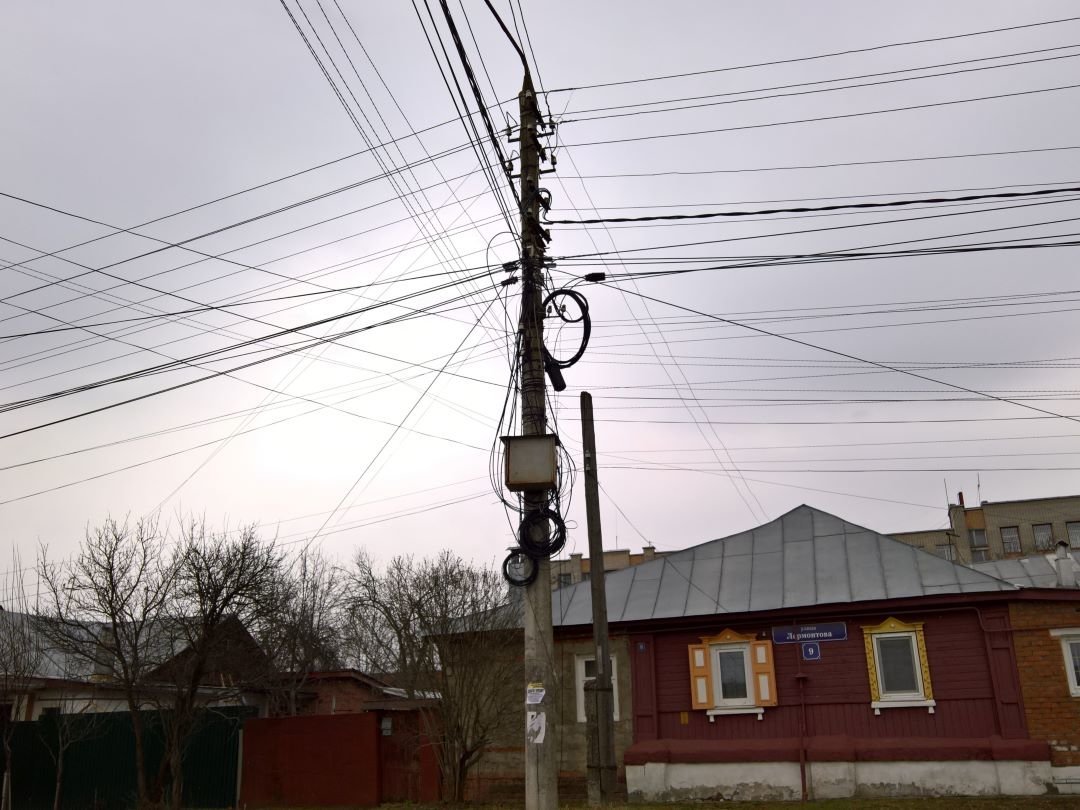

sherwood Posted June 2, 2019 Posted June 2, 2019 Красота, тепличные условия. Голый столбик, магистрать и один абонент. Ни тебе пару других провайдеров с муфтами и запасами по всему столбу и дроп кабелями, ни тебе остатки телефонных полевок от ростика, ни тебе осветительных фонарей, ни тебе брошенной линии радио. Даже сюда добавить абонентов 8 и красоты уже нет. P.S. Или как у нас в большинстве случаев. Ваше фото: Вставить ник Quote
