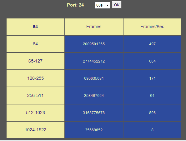

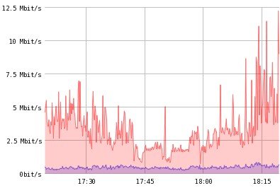

Unker Posted July 12, 2018 Posted July 12, 2018 Вот статистика с порта опсоса за 60 сек. Как раз эриксон. И график загрузки порта за час. А вы там под 200 мбит гоняете.... 1210-28 наверно уже дымится... Вставить ник Quote
rus-p Posted July 12, 2018 Author Posted July 12, 2018 16 минут назад, Unker сказал: Как нам объяснили инженеры одного из операторов, когда начинаются потери в канале, контроллер думает что на канале до бс начинается перегруз, и чтобы его избежать начинает ограничивать скорость у клиентов на данной бс. Сделано это чтобы избежать перегруза на ррл с маленькой емкостью, чтобы качество голоса не ухудшалось. Если оборудование эриксон, то у вас свичи на доступе просто не могут прожевать канал по количеству пакетов. Голос (а возможно и весь трафик опсоса) ходит пакетами по 64 байта. Тогда такое поведение наверняка можно отключить на контроллере. А как голосу легче становиться, если он метиться другим CoS/DSCP нежели дата. 4 минуты назад, Unker сказал: Вот статистика с порта опсоса за 60 сек. Как раз эриксон. И график загрузки порта за час. А вы там под 200 мбит гоняете.... 1210-28 наверно уже дымится... Ну тоесть не все по 64, а то я уже напрягся ) Да, мы даем 100-200, но нагрузка пока! еще не превышает 20-30. Вставить ник Quote

Unker Posted July 12, 2018 Posted July 12, 2018 Разложите перспективные 200 мбит на пакеты... ну хотя бы по 128 байт и смотрите какой производительности нужен коммутатор. Другого решения нет. Любые метки и тд - это костыль, который в любой момент даст трещину. У вас кстати и по физикам деградация пойдет, или уже начинается в чнн, попингуйте абонентов вечером, которые на этом кольце подключены. Вставить ник Quote
