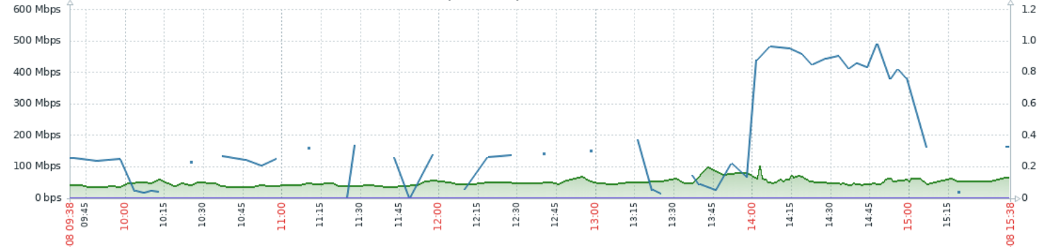

sofab Posted February 8, 2022 Posted February 8, 2022 Добрый день! Проблема с измерением трафика через SNMP на SNR2995G-12FX. Трафик по sh int eth ~ 500Mbit/s, а zabbix показывает что-то странное: Числовые данные ifInOctets и ifOutOctets в заббикс передаются верные. Время опроса - 3 мин. Возможно, дело в том, что счетчик Counter32 успевает за 3 мин сделать больше одного круга. Задействовать flowCounterInOctets типа Counter64 не удается - коммутатор не отдает, видимо, не реализовано. Что можно сделать с этим? Замечено на двух коммутаторах - с версиями 7.5.3.2(R0004.0215) и 7.5.3.2(R0004.0197) Вставить ник Quote
Evgeny Mirhasanov Posted February 9, 2022 Posted February 9, 2022 @sofab Добрый день. Обновите ПО до последней версии, т.к. были фиксы, как раз связанные с SNMP мониторингом. Если не поможет, то создайте обращение не support.nag.ru - оперативно поможем. Вообще, многие наши клиенты успешно мониторят коммутаторы SNR средствами Zabbix и каких-либо жалоб нет. Вставить ник Quote

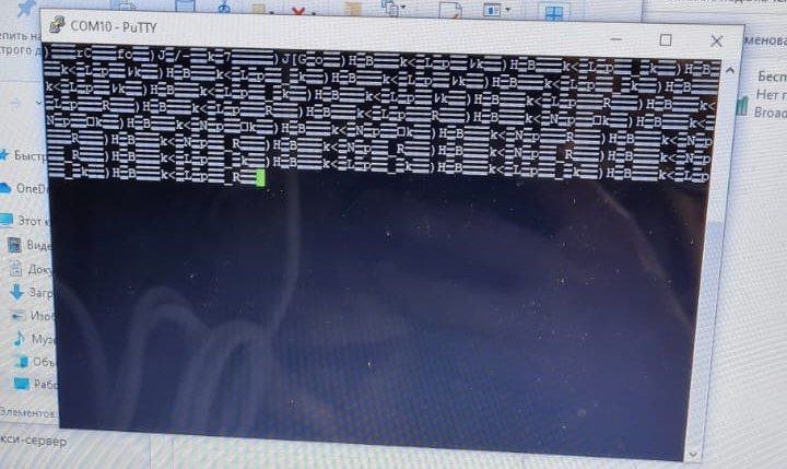

AleksandrS Posted April 8, 2022 Posted April 8, 2022 Здравствуйте! Cтолкнулись с коммутатором SNR-s2995g-24fx и не можем к нему подключиться ни через COM порт (фото прикреплено) с помощью консольного кабеля (настройки стандартные 9600 скорость, 8 бит), ни через ssh, ни через telnet (connection time out). В чем может быть проблема? Вставить ник Quote
sofab Posted April 8, 2022 Posted April 8, 2022 Попробуйте другие скорости СОМ порта - 115200, 38400, 19200... Вставить ник Quote
Evgeny Mirhasanov Posted April 9, 2022 Posted April 9, 2022 @AleksandrS Добрый день. Если коммутатор из коробки, то IP-адрес по умолчанию - 192.168.1.1. Подключаться надо не в MGMT порт. Скорость для подключения по COM-порту у этой модели 115200. Вставить ник Quote
