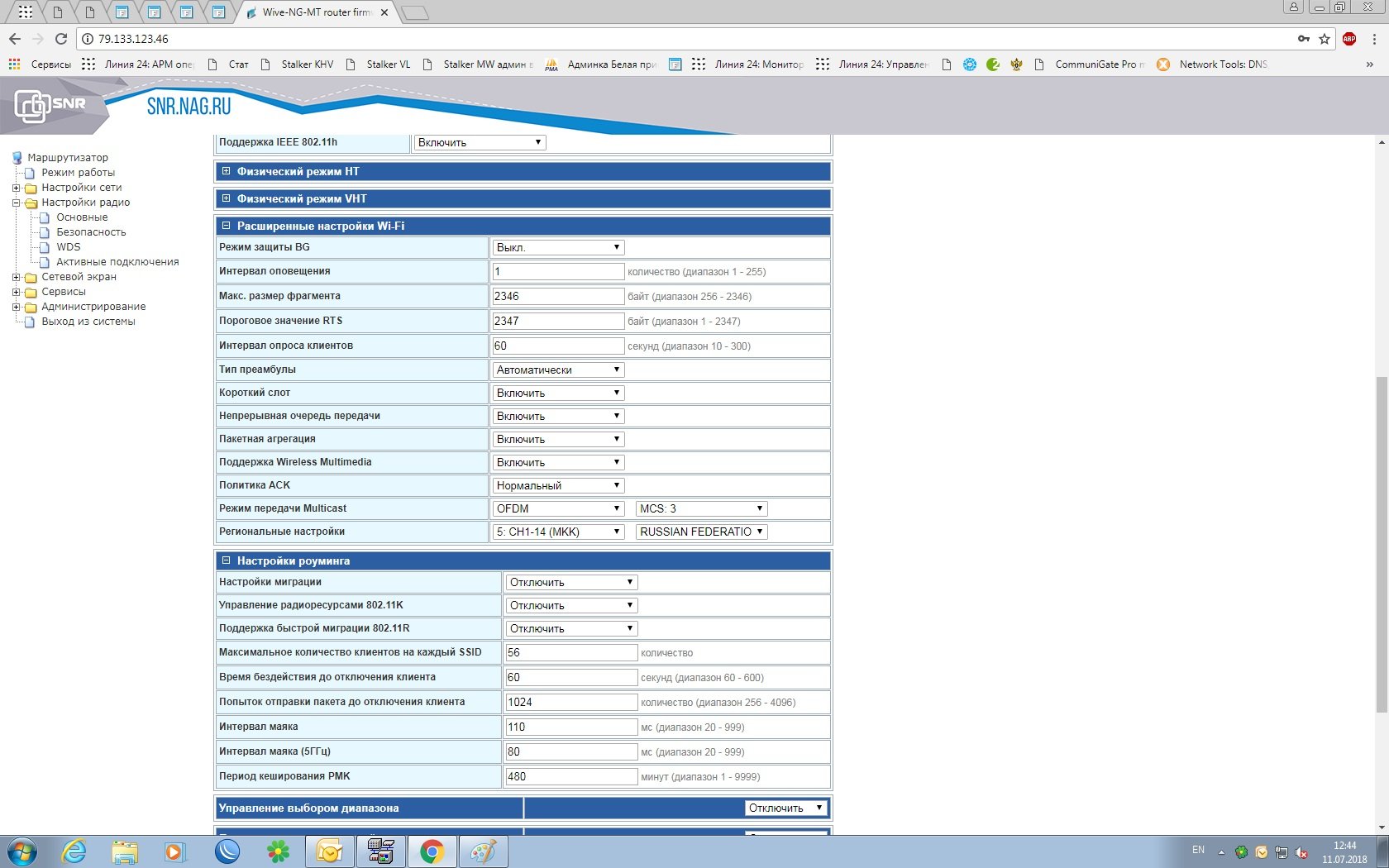

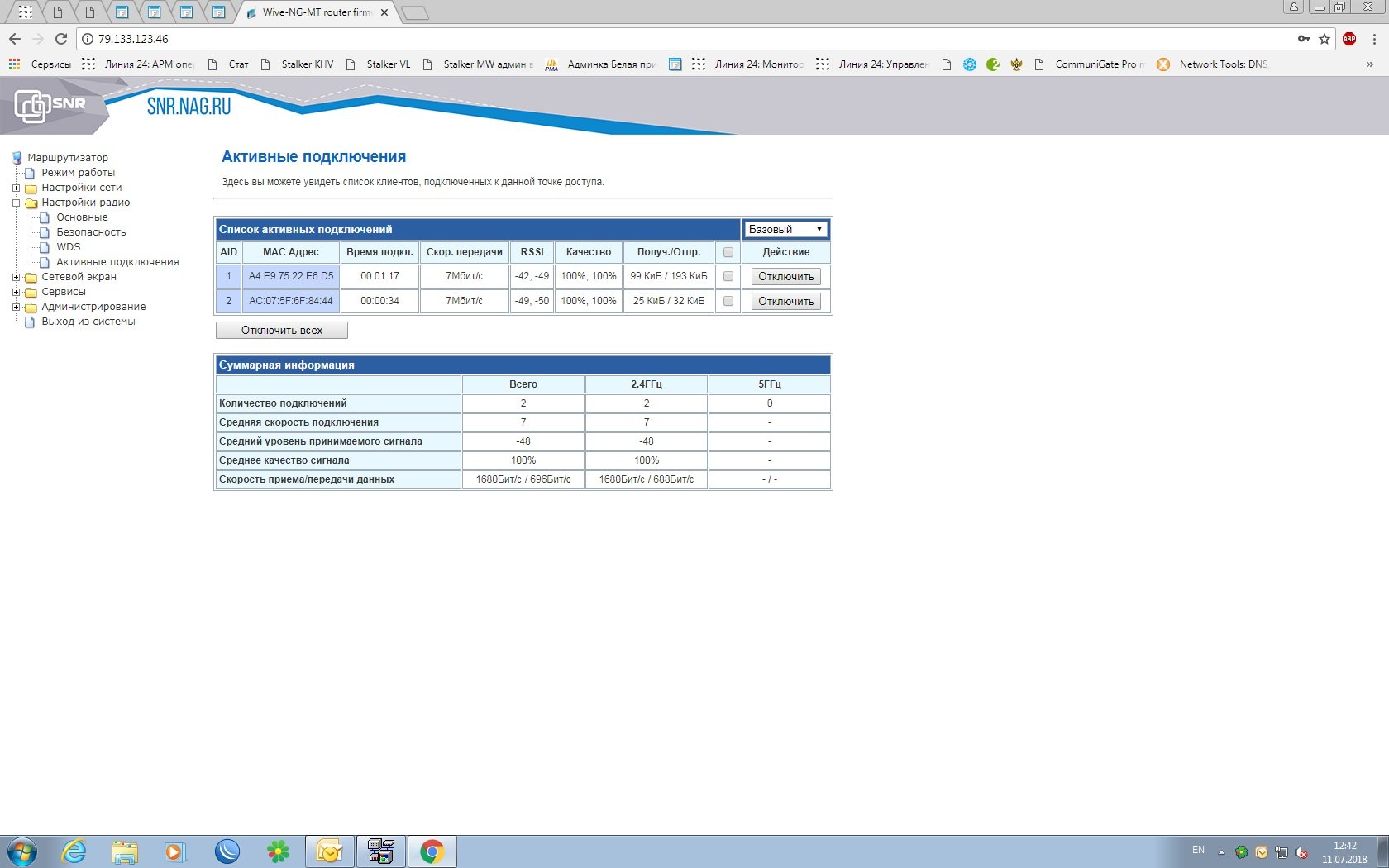

Столкнулись с проблемой Wlan на устройствах SNR-CPE-W4N И  SNR-CPE-MD1.
При настройки сети Wi-Fi выбираются стандартные параметры и регион Россия после чего подключаем устройства к Wi-Fi и видим, что устройства согласуются по wi-fi на 7Мбит/с.
5b45790a0ba7b_SNRbagWi-Fi1.thumb.jpg.6baec4abc2353d8fa2ad5859dd2ceac3.jpg5b4579082c472_SNRbagWi-Fi1.1.thumb.jpg.d97781e072c931ae696e6412a92b5b8e.jpg

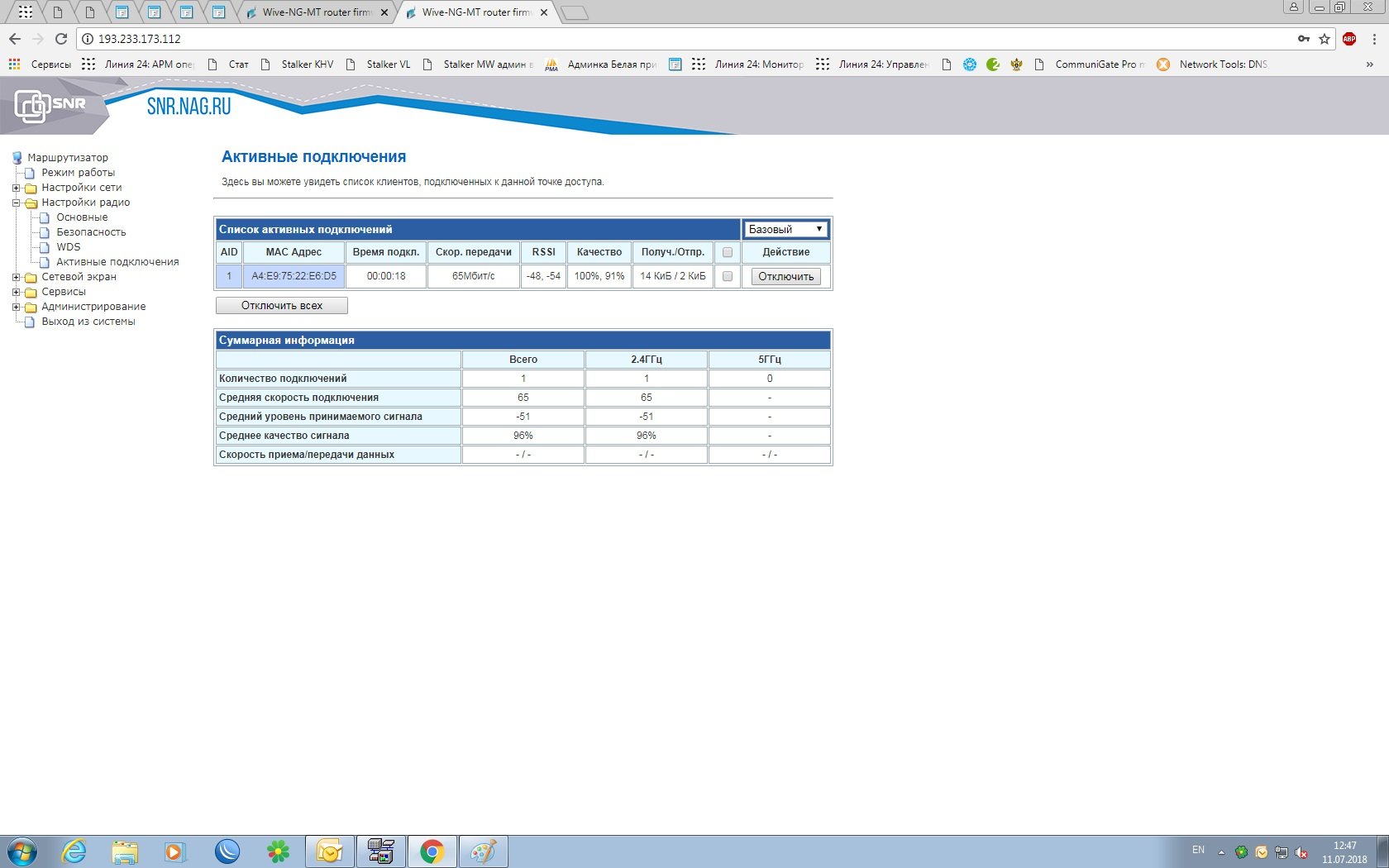

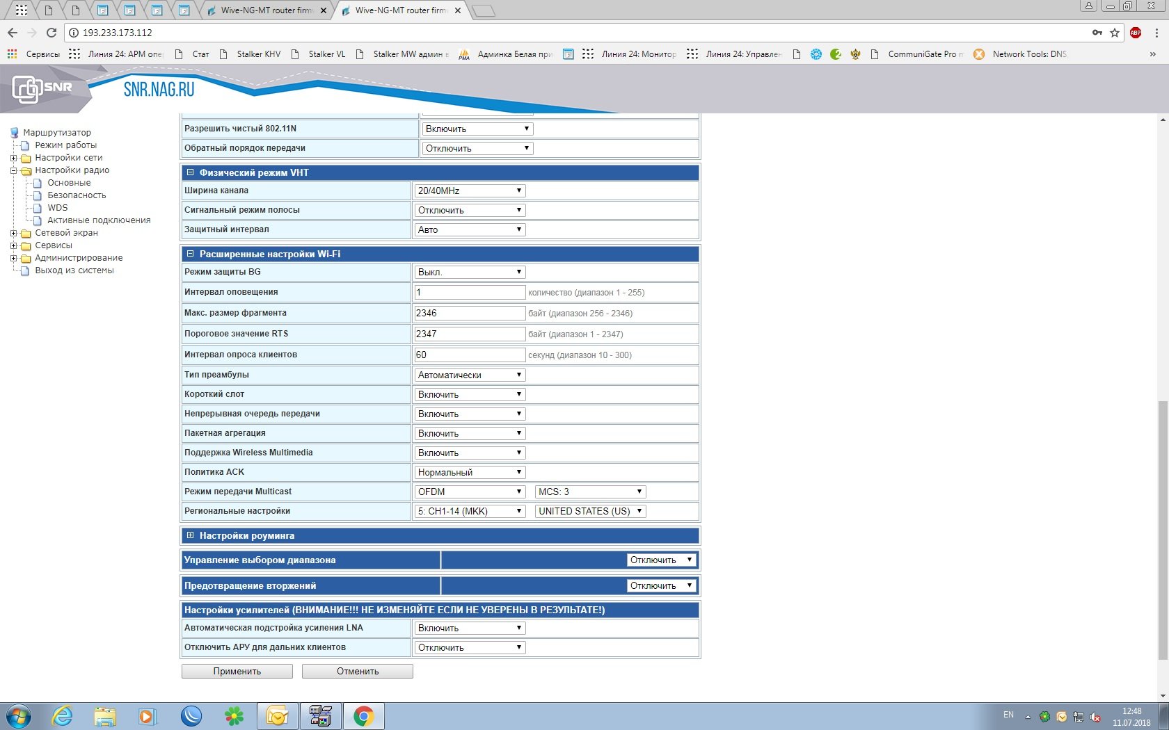

Если поменять регион на США согласование по Wi-Fi 65Мбит/с. В настройках ширину канала везде выставляем в 20МГц.
5b45790bc7311_SNRbagWi-Fi2.1.thumb.jpg.bb9e447c824f15ad42c46869fc8e7d1c.jpg5b45790d09800_SNRbagWi-Fi2.thumb.jpg.9717c9cd89dd53a7f2dc6ab6a6f3c2c6.jpg
Проблема наблюдается на прошивке 7.4.28,downgrade до рабочей прошивки 7.3.20 ситуацию не меняет, а если сделать downgrade до 7.2.19 проблема пропадает.
Также добавлю, что смена региона не помогает решить проблему с согласованием устройств по Wi-Fi
