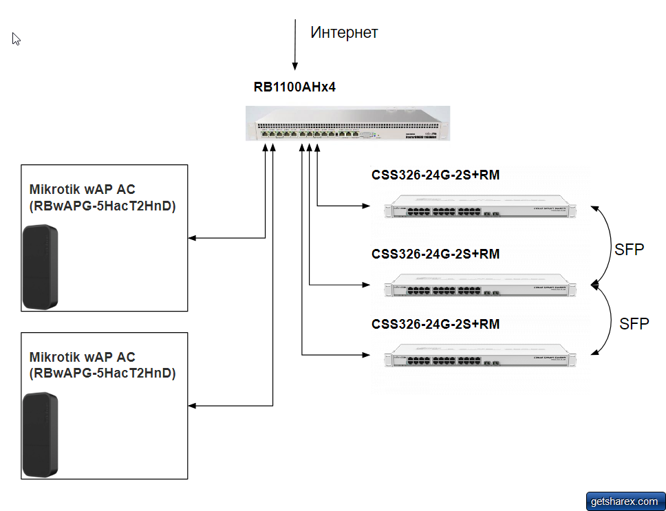

вот такая схема
Возможн ли настроить коммутаторы CSS так что бы локальный трафик между свитчами шел через SFP, а трафик в Интернет и на Wifi шел через роутер RB?
А то так на вскидку получается петля и комп подключенный к коммутатору 1 до компа подключенному к коммутатору 2 например может идти по SFP и через роутер.

А эти три порта RB1100AHx4, куда коммутаторы подключены, часть одного бриджа, или отдельные интерфейсы, каждый со своей подсетью ?

Для начала определитесь, что нужно L2 или L3 связанность.
Да можно реализовать, но попахивает костылями.

Нет, чем-то хуже. ТС, у вас канал в инет 3x1Gbit? Или вы переживаете за то, что сумасшедший локальный трафик (которого почти наверняка не будет) заткнет трафик в инет? Cвяжите свитчи по 10G, а верхний гигом (ну или агрегированными тремя, если у вас там ДЦ ;) ) к роутеру и не придумывайте велосипедов и приключений на задницу.

Нее. 3 гигабита интернета не будет, но на роутере ещё и WiFi, хотя это тоже не о чем. Вот скорее всего так как вы сказали и сделаю, а не буду парится с "если бы да кабы". Причем пока одним, а если чо, то действительно можно тремя и связать.
