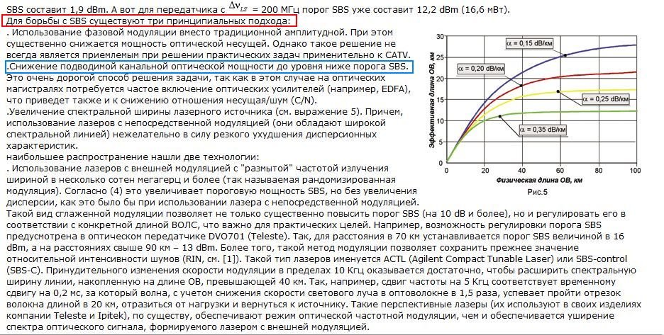

sky star Posted July 15, 2018 Posted July 15, 2018 (edited) особо матерым не плохо было ознакомиться с теорией http://old.telesputnik.ru/archive/120/article/62.html а теория то гласит хотя можно вполне себе предположить что у нас уже есть лауреат Нобелевки который оптические законы плюнул и растер :) Edited July 15, 2018 by sky star Вставить ник Quote
