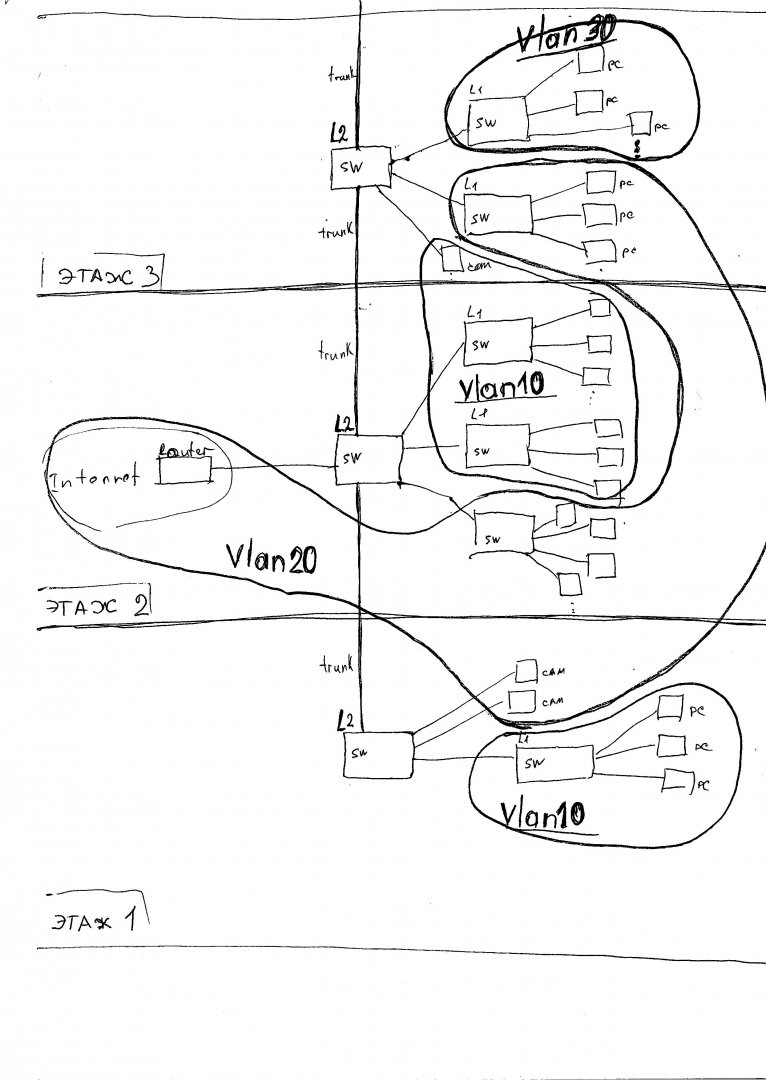

durs Posted July 9, 2018 Posted July 9, 2018 Ребята, посоветуйте недорогие L2 8 портовые коммутаторы для построения vlan(см. схема). Устройств в сети примерно ~150. Для себя примерно выбрал модельки: ZYXEL GS1200-8HP (c POE ) и ZYXEL GS1900-8 (без POE). Основные требуемые характеристики поддержка vlan и безглючность. Так же имеет ли смысл брать коммутаторы L2 одного производителя. Вставить ник Quote

ShyLion Posted July 9, 2018 Posted July 9, 2018 6 hours ago, durs said: Ребята, посоветуйте недорогие L2 8 портовые коммутаторы для построения vlan(см. схема). Устройств в сети примерно ~150. Если есть возможность отказаться от схемы "по свичу в каждую комнату", то лучше это сделать сразу. Коммутационное помещение/шкаф на этаж, нормальные кабель-каналы, вот это вот все... Вставить ник Quote
Ivan_83 Posted July 9, 2018 Posted July 9, 2018 20+ коммутаторов - высокая вероятность отказов, много траха по админству и тп. Бери хотя бы по 16-28-48-54 порта, жизнь будет сильно проще. К тому же не надо думать что коммутатор тебе позволит наконфигурять все 4094 влана. Вставить ник Quote
EShirokiy Posted July 9, 2018 Posted July 9, 2018 1 час назад, ShyLion сказал: Если есть возможность отказаться от схемы "по свичу в каждую комнату", то лучше это сделать сразу. Полностью соглашусь. Вставить ник Quote
durs Posted July 9, 2018 Author Posted July 9, 2018 1 час назад, ShyLion сказал: Если есть возможность отказаться от схемы "по свичу в каждую комнату", то лучше это сделать сразу. Коммутационное помещение/шкаф на этаж, нормальные кабель-каналы, вот это вот все... Сеть уже существующая, да и 1 свитч на этаж никак не получится, т.к. очень большие расстояния. mes2308 - дороговато. Нужно 4шт. D-Link DGS-1100-10/ME - почитал. Боязно. А что скажете из опыта про Zyxel в той же ценовой категории? Или в данной цене примерно все одно. Вставить ник Quote
