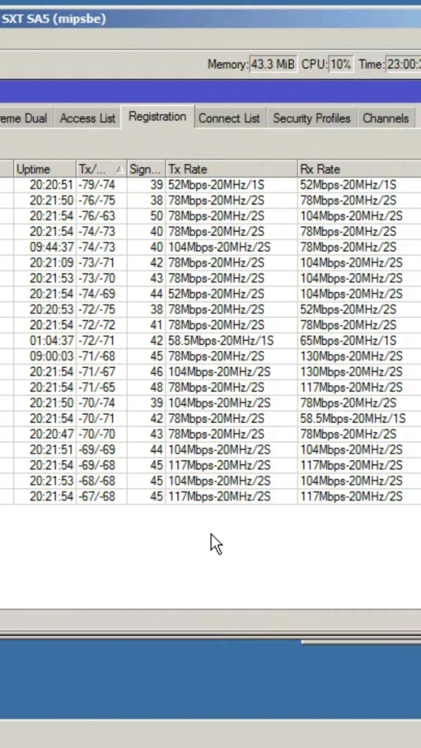

airos23 Posted July 8, 2018 Posted July 8, 2018 (edited) Добрый вечер, столкнулся со следующей проблемой. Поставил на базу Mikrotik SXT SA ac, подключил клиента sxt lite 5, сигнал получился -71/-74, думал что проблема с зоной Френеля. У другого абонента заменил sxt lite 2 на sxt lite 5, сигнал тоже -72-78, на sxt lite 2 сигнал был -63/-64. Третьему клиенту поставил groove 5hn, сигнал -72. База на 2.4 и 5ггц висят на одной мачте, азимут одинаковый. У клиентов прямая видимость, расстояние примере 2км у всех клиентов. Мощность на базе 18 дбм, на клиентах 16-17 дбм. Частоты пробовал менять ради эксперимента, на средней частоте 5500 сигналы чуть лучше, но все-равно не те, что должны быть. Оба чейна включены и на базе и на клиентах. Подскажите пожалуйста что это может быть такое? Заранее спасибо. Edited July 8, 2018 by airos23 Вставить ник Quote

airos23 Posted October 19, 2018 Author Posted October 19, 2018 (edited) Заменил SXT SA ac на обычный SA, уровни сигналов остались без изменений, пробовал менять и угол наклона бс, особо картина не меняется. Noise floor база показывает -113. Помогите пожалуйста, у кого имеются базы на SXT SA, какие у вас сигналы до абонентских устройств? У всех абонентов видимость прямая, расстояние от 400 метров до 2км. На частоте 2.4 сигналы и модуляции были намного лучше, даже когда в режиме базовой станции работал обычный SXT Lite 2 с 4 уровнем лицензии Edited October 19, 2018 by airos23 Вставить ник Quote
Saab95 Posted October 20, 2018 Posted October 20, 2018 Вообще если клиент SXT Lite5 а база SXT SA то на 2 километра сигналы должны быть порядка -70 не более при малой мощности 18дбм. Вставить ник Quote
