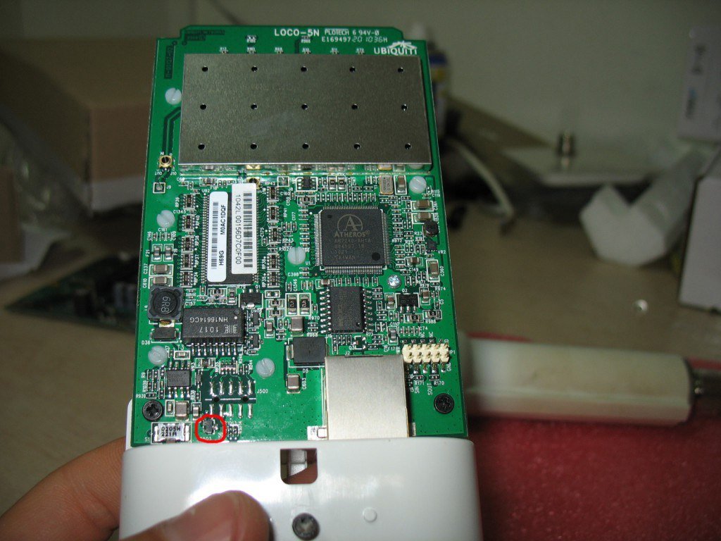

на плате смотрите транзистор, две ноги отпаяйте и приподнимите чуток, если вообще не дружите с паяльником, то тупо выкусить его, он  труп и так)))))) ну это жесткий метод конечно же
фото с инета, вроде этот)))

 У батонов есть фича - сбросить в дефолт или в тфтп - долго удерживая кнопу ресет на батоне, или с пое с кнопой ресета. Фича программно-аппаратная, её можно заблочить. Собственно кнопу ресет обслуживает еще один ключ, или два - особо не разбирался. Один аппаратный - следит за парами в пое кабеле(аппаратный ресет с пое), и если он сдох, или в кобеле вода - возникает состояние постоянно зажатого ресета - а у батонов режим этот- впадение в тфтп. Изучайте схему в районе кнопы ресет. Кстати - гнилая там кнопа, очмощные монтажеры даже спичкой её могут выломать, посему держу на стенде пое с ресетом :) И скрепку.
