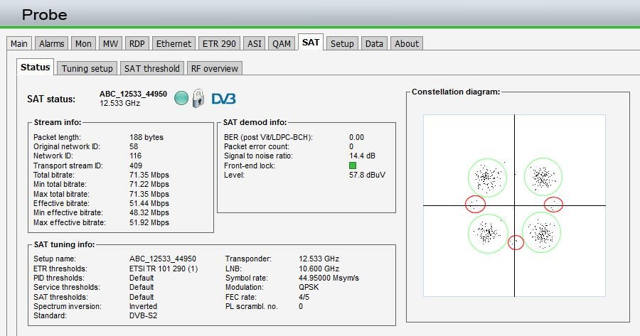

Здравствуйте! Имеется спутниковая тарелка, настроенная на спутник ABS2A с частотой 12533, вертикальной поляризацией, с символьной скоростью 44950. Получаем оттуда каналы Fox, Fox life, National Geographic, Nat Geo Wild. С недавнего времени эти каналы отвалились (точнее, часто сигнал пропадает). Замеряем сигнал: уровень >90, качество >90. Подключаем к приёмникам - на них уровень 90, качество до 40 редко поднимается, и скачут. Грешили на приёмники, настроили под другую частоту - работает. Подключены они через мультисвитч. На него тоже думали, но при подключении напрямую к тарелке та же самая беда. Подскажите, в чём может быть проблема? Спасибо

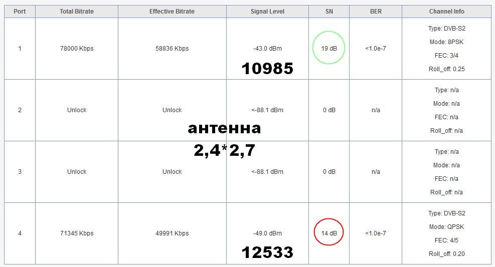

энергетика этого ТР самая низкая , сравнение прилагается , почти на 5dB разница ,
а 3dB - это в два раза по мощности !
а тут 5 dB можно сказать что почти в 6 раз слабее ,
тут и qpsc не выручит
этот ТР очень широкий и вгружен только на 50% емкости ,
по этому его АРУ работает "криво" оно умеет компенсировать
потери аплинка только на 3dB , по этому если на аплинке возле антенны пролетает стая комаров ,
то на станциях приема сразу видно снижение ....
если полетят вороны видно еще сильнее , если грибной дождик - то спать ...
тазик 2,4*2,7 , как правило на земле редко кто ставит больше ,
ибо больше ставить очень дорого, а по энергетике выигрыш на уровне погрешности

Спервоначалу меняем LNB ...
Потом смотрим 12533-10600=1933 Мгц плюс минус. Есть там кто ? Иногда и вторая гармоника GSM лезет через экран
Измерителем наверняка рядом с тарелкой измеряли а приемник подалее
9 часов назад, vidis сказал:
И рядом с тарелкой, и там же, где приёмник измеряли - сигнал отличный. Стоит воткнуть в приёмник - качество падает
В 08.07.2018 в 03:25, wedwillsont сказал:
Попробуйте конвертор от НТВ+ только пластину надо вытащить.
 у неге частота гетеродина другая, если у вас это помеха то она окажется на другой частоте
