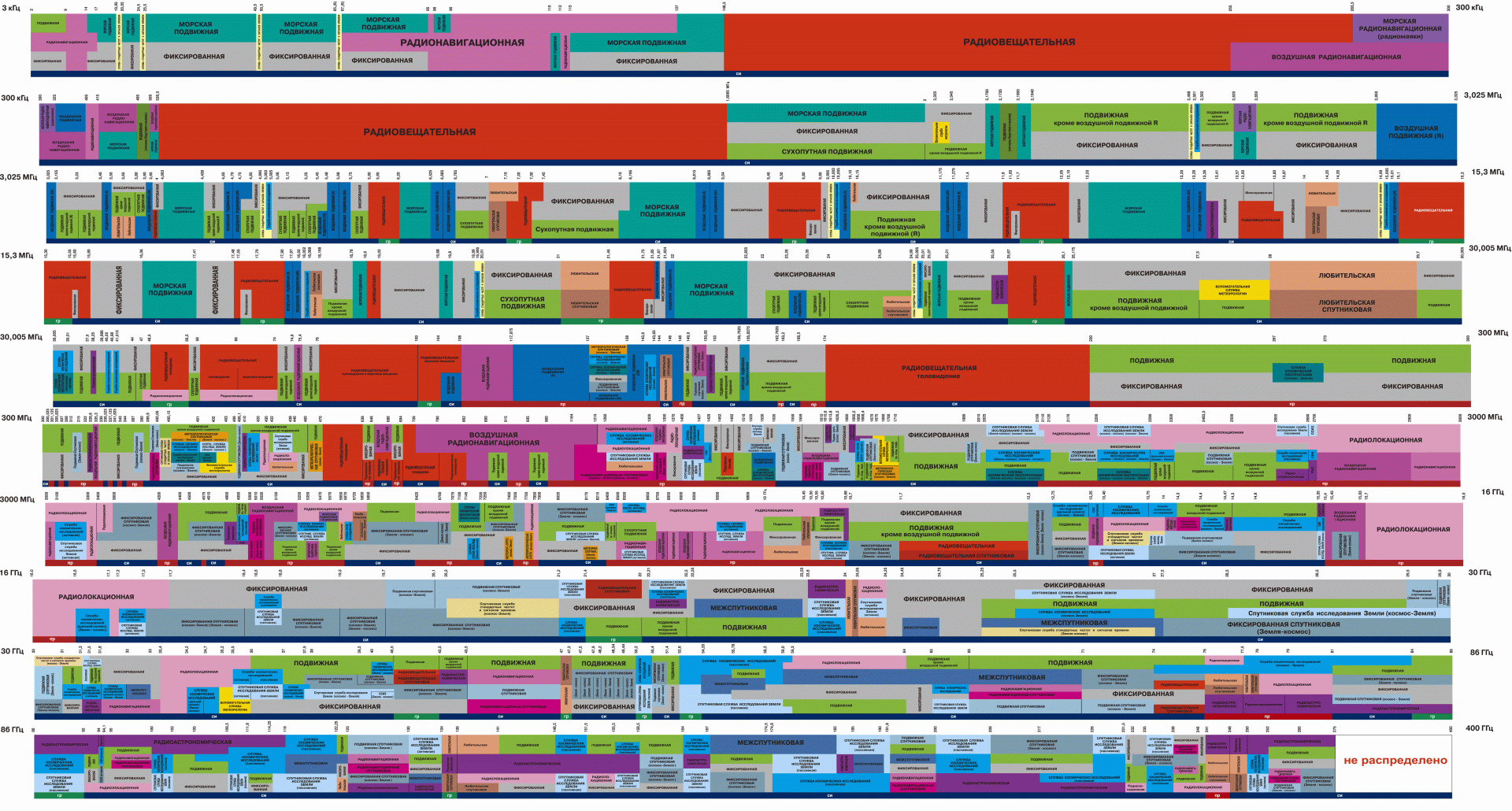

Военные - отдельная каста - им ВСЕ частоты выделены на первичной основе. Это значит, что они могут излучать где угодно, никого не спрашивая. Но в теории их оборудования не должно быть там, где отмечены системы связи и ТВ в этой таблице:

Вот более лучше качество
Оттуда и брал, но наг пережал почему-то.

значит могут и пинать или опять не прав ?
Там, где "Радиолокационная" точно будут пинать. В остальных местах пинать будут не они, а просто надзор по велению левой пятки....
