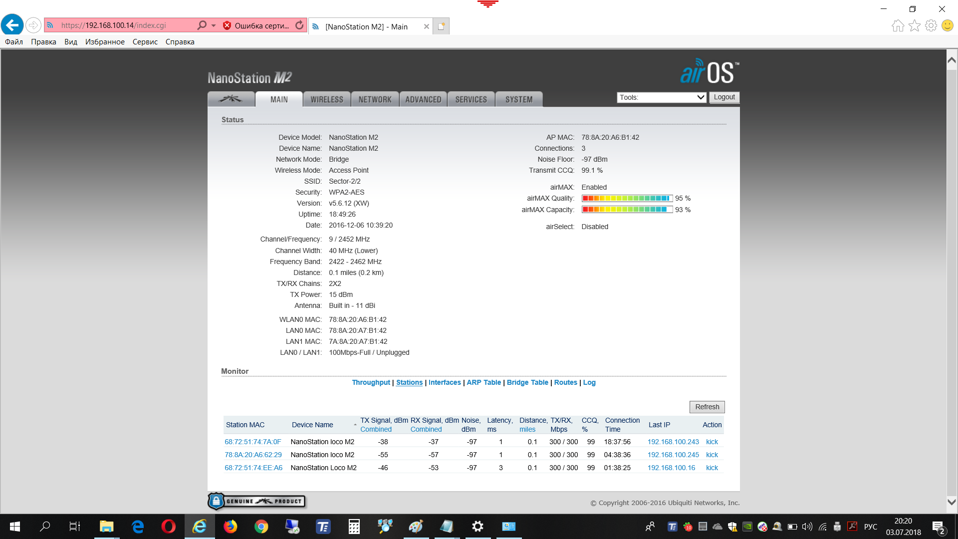

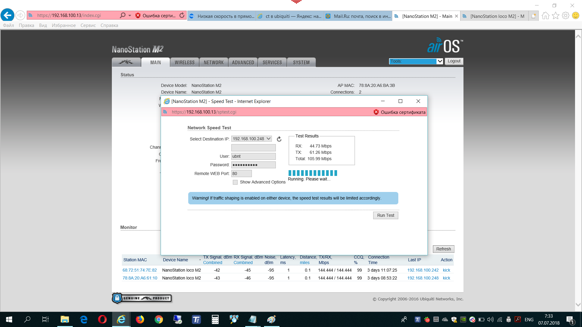

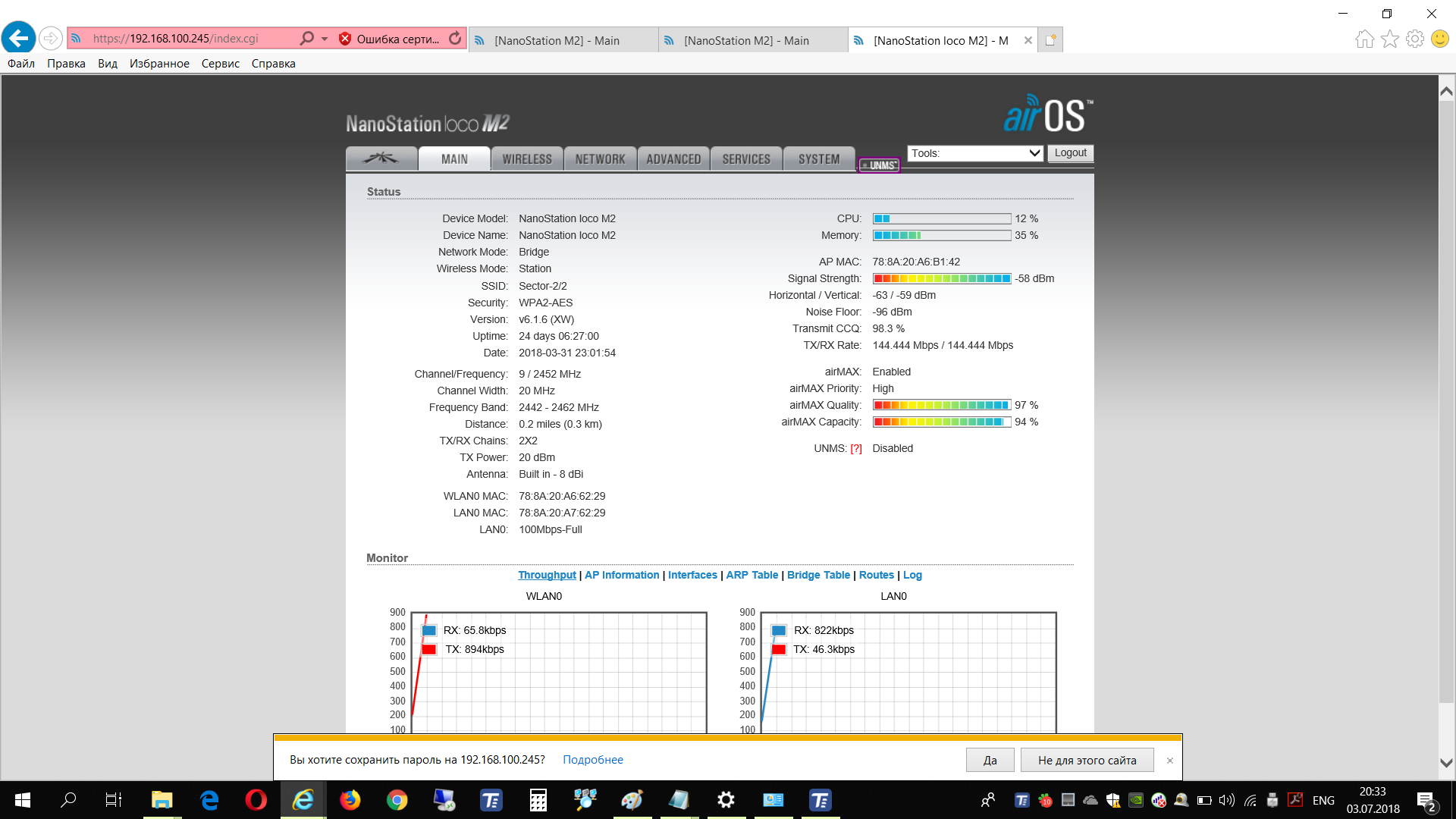

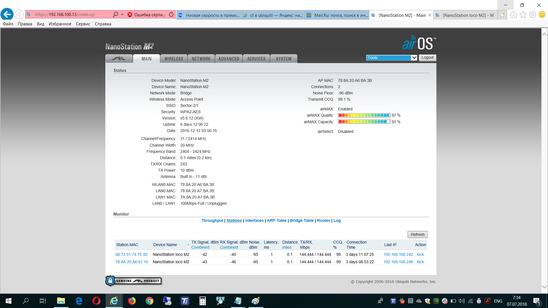

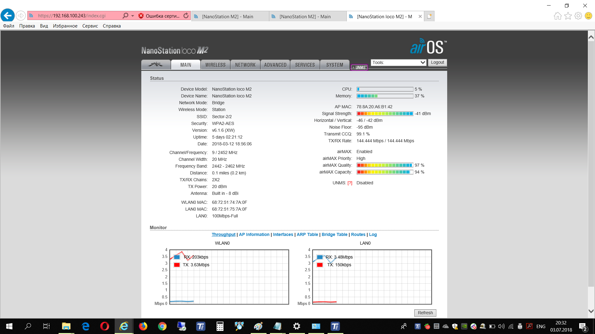

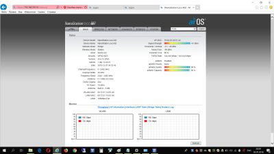

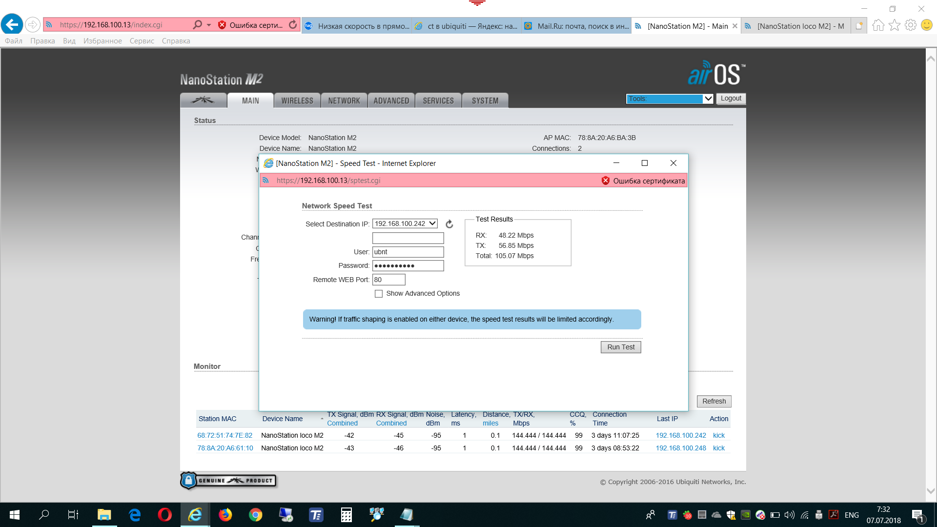

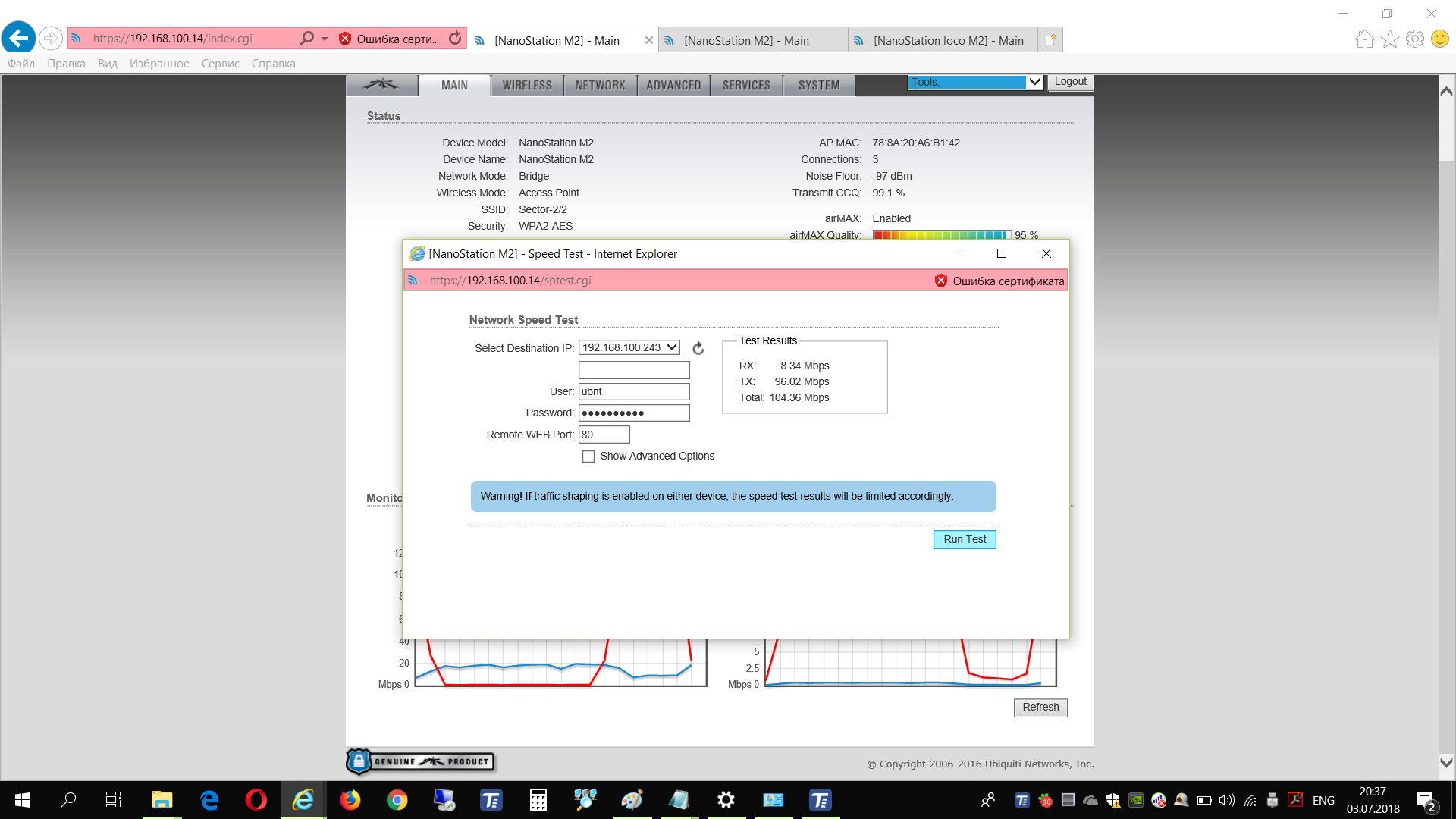

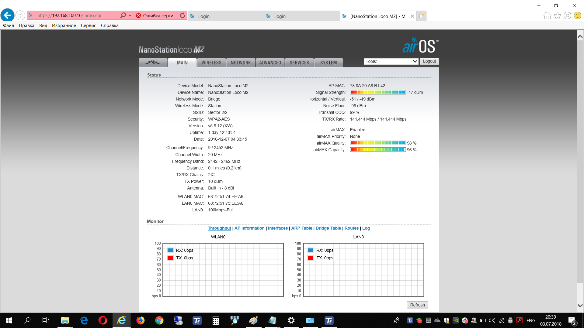

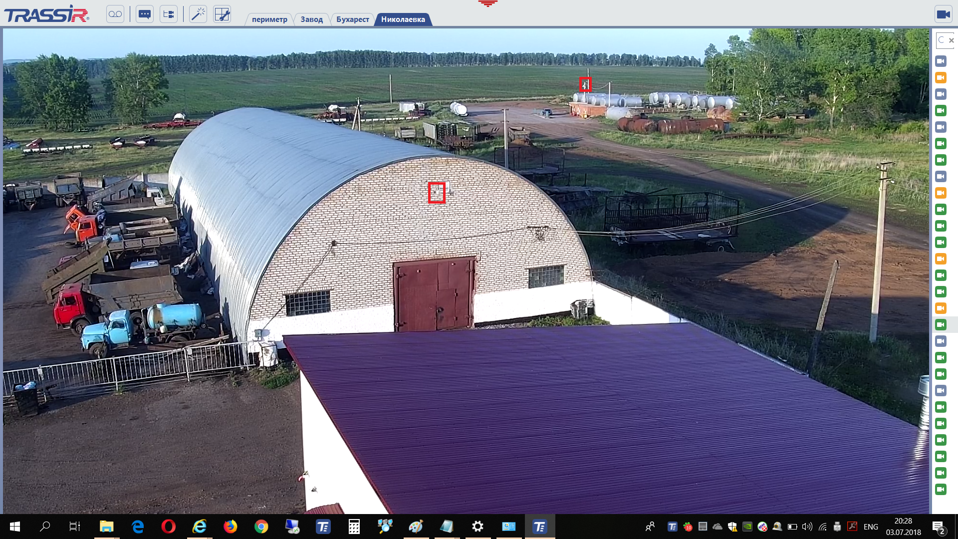

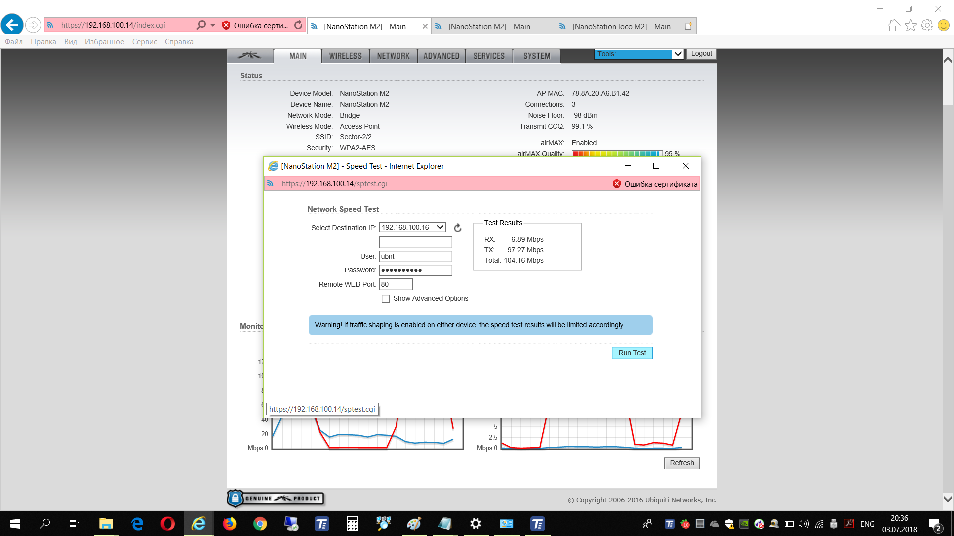

xdreamstr Posted July 6, 2018 Posted July 6, 2018 Добрый вечер, для видеонаблюдения установлена nanostation m2 в качестве AP , в качестве клиентов Loco M2 видимость прямая, всего клиентов 3, по 3 камеры на клиенте. Не можем определить причину низкой скорости передачи со стороны клиентов, мощность меняли в большею и меньшую сторону, эфир чистый, частоты меняли. Остается грешить на отражение от ангара, может кто сталкивался с этим и как можно выйти из ситуации ( рядом с АР установлена еще одна АР, по частотам разнесены направление относительно друг друга 90 градусов. На второй АР проблем нет скорость 25-30 стабильно Вставить ник Quote
userok Posted July 6, 2018 Posted July 6, 2018 Попробуйте поставить прошивки на всех точках одинаковые 5.6.15 и приоритеты эйрмакс по умолчанию. Вставить ник Quote

xdreamstr Posted July 7, 2018 Author Posted July 7, 2018 48 минут назад, NewUse сказал: мощность уменьшайте. не помогает Вставить ник Quote
xdreamstr Posted July 7, 2018 Author Posted July 7, 2018 12 минут назад, NewUse сказал: Какое расстояние? 150м, 100м, 250 м Вставить ник Quote
