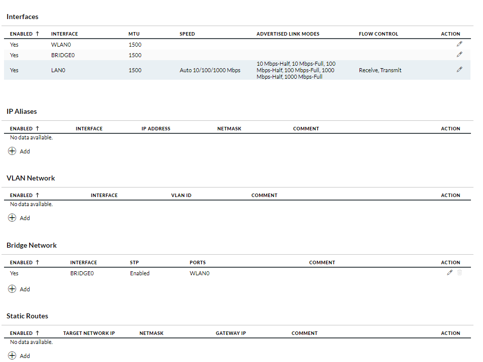

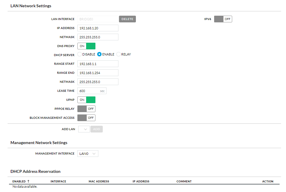

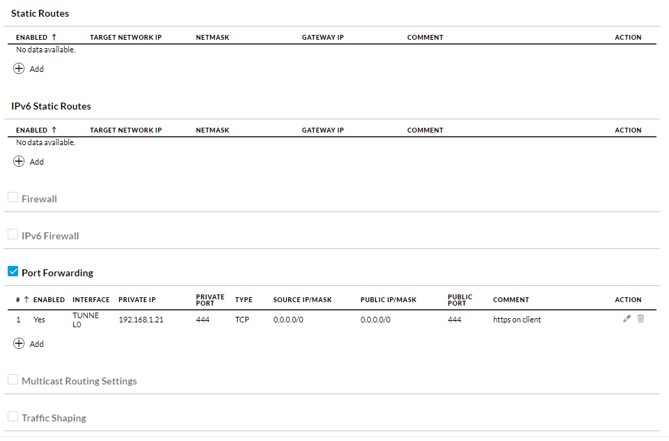

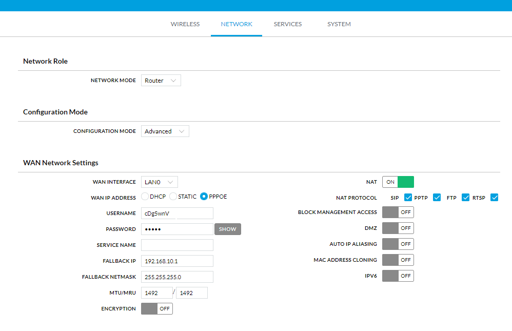

italick Posted July 3, 2018 Posted July 3, 2018 Приветствую форумчан. Установил сектор LiteBeam 5ac 120, клиентские устройства litebeam 5ac 23. Между антеннами скорость 338 мбит\с. Логин и пароль pppoe вбит на LiteBeam 5ac 120 - она в режиме роутера, клиенты в режиме бриджа. Роутер kinetic 3 или TL-WR841N Столкнулся с проблемой, что при подключении у клиента роутера любого на выбор наблюдаю потерю скорости 9 мбит\с. Если же подключаем кабель напрямую в сетевую карту - получаем 90 мбит\с. Подскажите как настроить клиентский роутер? Отключение Dhcp на роутере не помогает. Авторизация нужна на антенне. Скрины прикладываю с секторы, на клиента попасть не могу, не работает проброс порта ))) Вставить ник Quote
