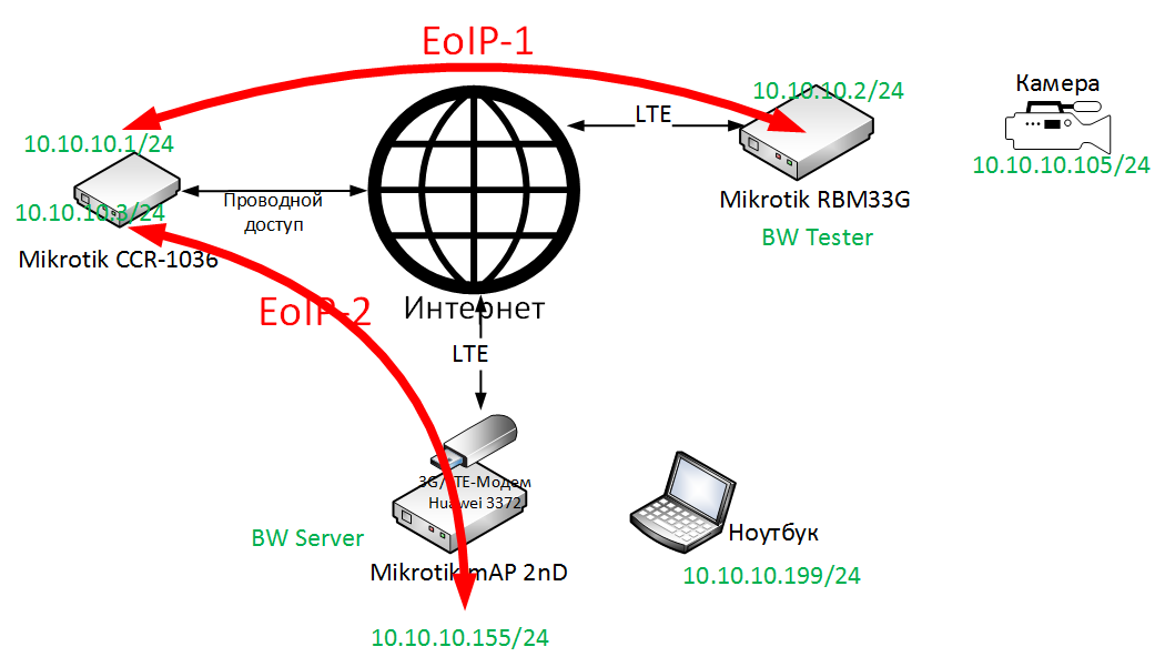

zhekius Posted July 2, 2018 Posted July 2, 2018 Имеется вот такая схема. EoIP проброшен через OVPN сервер, расположенный на Mikrotik CCR-1036. Не вдаваясь в детали реализации, скажу, что если вместо LTE - соединение к Интернету происходит по проводам, то всё фурычит как надо в соответствии с BWServer'ом и BWTester'ом. По LTE BandWith работает вполне исправно! и выдает нужные скорости в соответствии со скоростями модемов. НО! При подключении клиента к камере в режиме LTE, видеопоток (TCP - 554 порт) тянет слабо сквозь тунели и скорость ваще не дает!! Справедливости ради, протестировал всякие видеопотоки и со всех параметров. Проверил работу с ноутбука (10.10.10.199) до SMB-сервера (10.10.10.2). ТО ЖЕ САМОЕ! Низкая скорость. Что бы это могло быть? Пинги-шминги всё отрегулировал. У LTE MTU - 1500. У OVPN MTU - 1450 У EoIP MTU - 1408 Вставить ник Quote

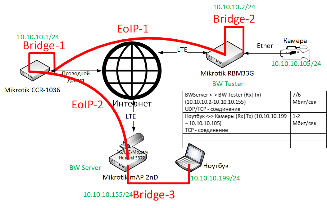

zhekius Posted July 3, 2018 Author Posted July 3, 2018 7 часов назад, Saab95 сказал: Повесьте адреса на интерфейс, где EoIP туннели с каждой стороны, проведите тест уже между ними, скорее всего будет так - на пакетах менее размера фрагментации скорость нормальная, на пакетах большего размера - снижается. Убирал Bridge'ы и сделал так... Скорость между IP-шниками на концах EoIP1 и EoIP2 нормальная (как было выше) Думаю дальше... Вставить ник Quote
Saab95 Posted July 4, 2018 Posted July 4, 2018 Не правильно вы сделали тест=) убирать туннели из бриджа не следует, так же нужно убедится что MTU на бридже 1500 байт. Далее делаете тест по TCP и по UDP. Тут же можно поменять и размер пакета. Когда вы делали тест с интерфейсов EoIP, то, скорее всего, там обрезался MTU и реально передавались пакеты менее 1500 байт. Как вариант реальной проверки - уменьшите MTU на камере или тестовом компьютере до 1400 байт и проверьте работу смб - скорее всего скорость нормализуется. Вставить ник Quote
