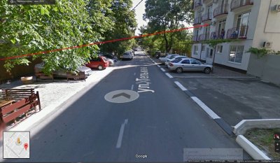

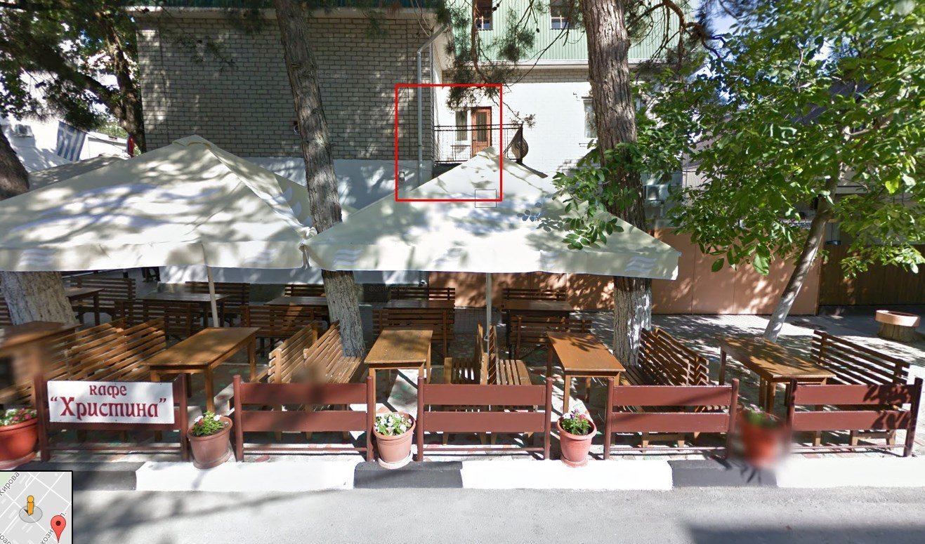

Pavian77 Posted July 2, 2018 Posted July 2, 2018 Привет всем, ребят посоветуйте пожалуйста какую антену выбрать что бы направить на гостиницу и был стабильный вай фай в первой линии номеров был интернет....Расстояние от антены до гостиницы 20-30 метров...Первое что думаю это M2.... На первой фотке показываю где поставлю антену...второе фото расстояние до гостиницы... Вставить ник Quote

Pavian77 Posted July 4, 2018 Author Posted July 4, 2018 Всё очень даже круто....во всех номерах у которых окна выходят на сторону где стоит антена всё отлично работает плюс ещё и улицу всю закрыли где кафе стоит))вообще отлично Спасибо всем огромное... Вставить ник Quote
