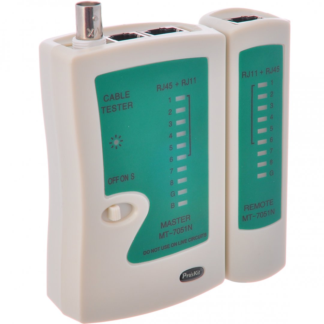

gravia29 Posted July 1, 2018 Author Posted July 1, 2018 Как и обещал, после сегодняшних экспериментов решил отписаться. Так вот, Подключив «проблемную» точку напрямую к компьютеру я увидел, что линк на 1Гб она держит без проблем, на всех портах. После этого я ее подключил в другом удаленном месте, в тех же условиях (пое питание, длина кабеля +/- одинаковая, кабель с той же бухты), проблем тоже никаких не оказалось – 1Гб стабильно. После этого включил ноут в удаленном проблемном месте, и на нем тоже оказалось 100М, после чего подключил ноут на другом конце кабеля к главному роутеру, причем с тем же пое инжектором что стоит на этом кабеле 1Гб без проблем. Получается проблема в кабеле, так вот интересно что при прозвонке, все 8 проводов прозваниваются как положено. Как это понять? Повторюсь кабель с той же бухты, с той только разницей что разной длины +/- 5-8м. Вот такая вот ерунда получается… Мой сетевой тестер: Вставить ник Quote
Saab95 Posted July 1, 2018 Posted July 1, 2018 Там может быть все что угодно - или скрутка жил не верная, или в кабеле соединение жилы, или дефект/перегиб, вода попала. А может просто обжим плохой или наводка на кабель. При этом во всех случаях тестер пар сообщит что ошибок нет. Вставить ник Quote
pingz Posted July 1, 2018 Posted July 1, 2018 Бывает обжимкой зачищаешь кабель и жилы немного надрезается это не заметно с первого взгляда. Но тестер покажет, что жила жива. Решение стандартное убрать все лишние кусочки кабеля по концам, если есть пройти по кабелю и просмотреть визуально. Если всё норм перетягивать кабель, если перетянули и уверены, всё норм ищите наводку меняйте кабель выше категорией. Вставить ник Quote
