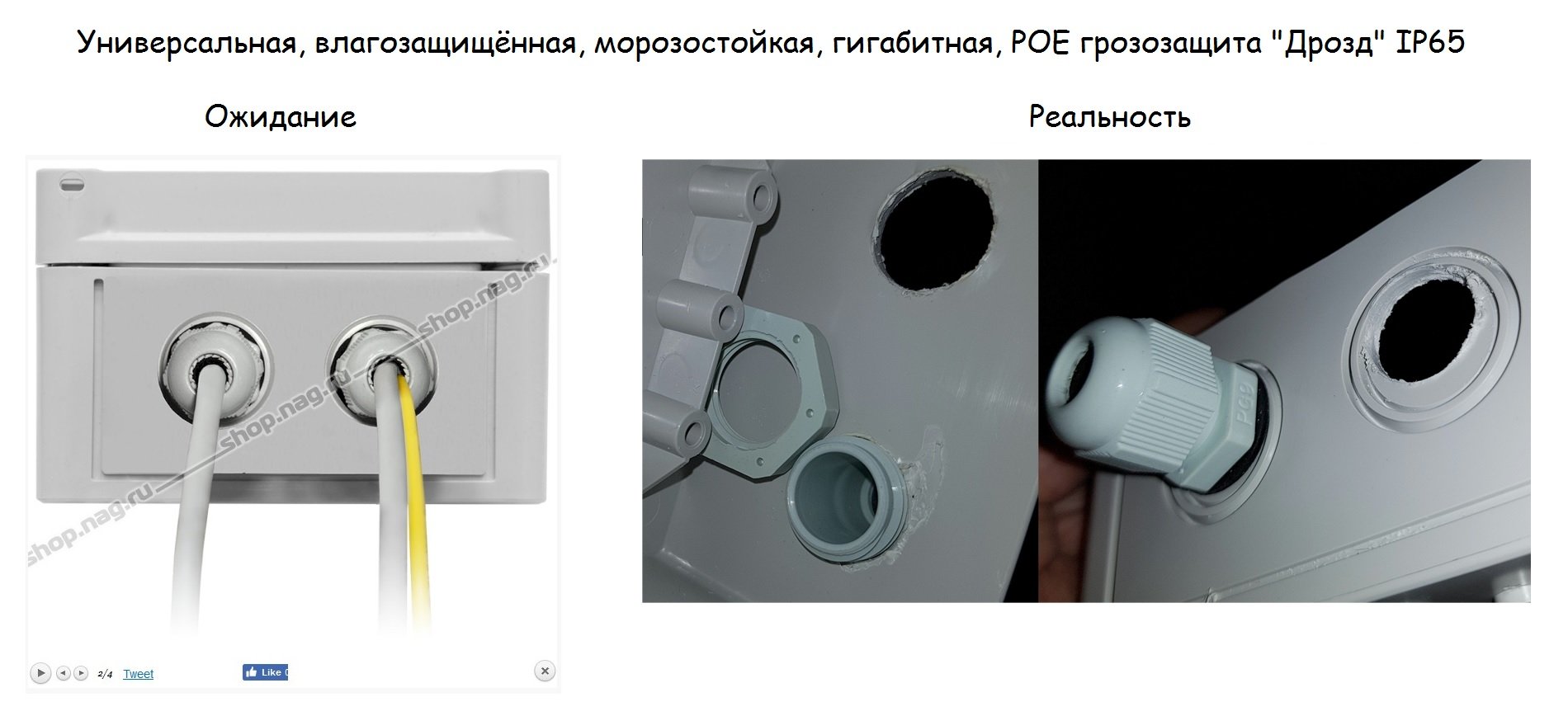

ALEX_SE Posted June 30, 2018 Posted June 30, 2018 Bachaa Зато универсальный :) но за такую установку гермовводов надо... ммм не буду говорить а то выведут :) Вставить ник Quote
amper Posted June 30, 2018 Author Posted June 30, 2018 Диаметр вводов на коробке рассчитан на 20/25, сейчас там PG9 стоит, если заменить на PG11 или PG13,5 зажмется ли герметично одна витуха? Вставить ник Quote

Dmitry Polyakov Posted August 29, 2018 Posted August 29, 2018 В 30.06.2018 в 22:33, amper сказал: Обратитесь в сервис центр, уверен что обменяют по гарантии, если имеет место потеря гермитичности. Вставить ник Quote
amper Posted August 29, 2018 Author Posted August 29, 2018 10 hours ago, Dmitry Polyakov said: Обратитесь в сервис центр, уверен что обменяют по гарантии, если имеет место потеря гермитичности. Менеджер осуществлявший продажу даже не потрудился ответить на письмо с фотографиями... Вставить ник Quote
Dmitry Polyakov Posted August 30, 2018 Posted August 30, 2018 21 час назад, amper сказал: Менеджер осуществлявший продажу даже не потрудился ответить на письмо с фотографиями... если не сложно, перешлите на erd@nag.ru ваше обращение. ну и действеннее будет сразу в сервис написать https://shop.nag.ru/article/warranty или тикет завести https://shop.nag.ru/article/support Вставить ник Quote
