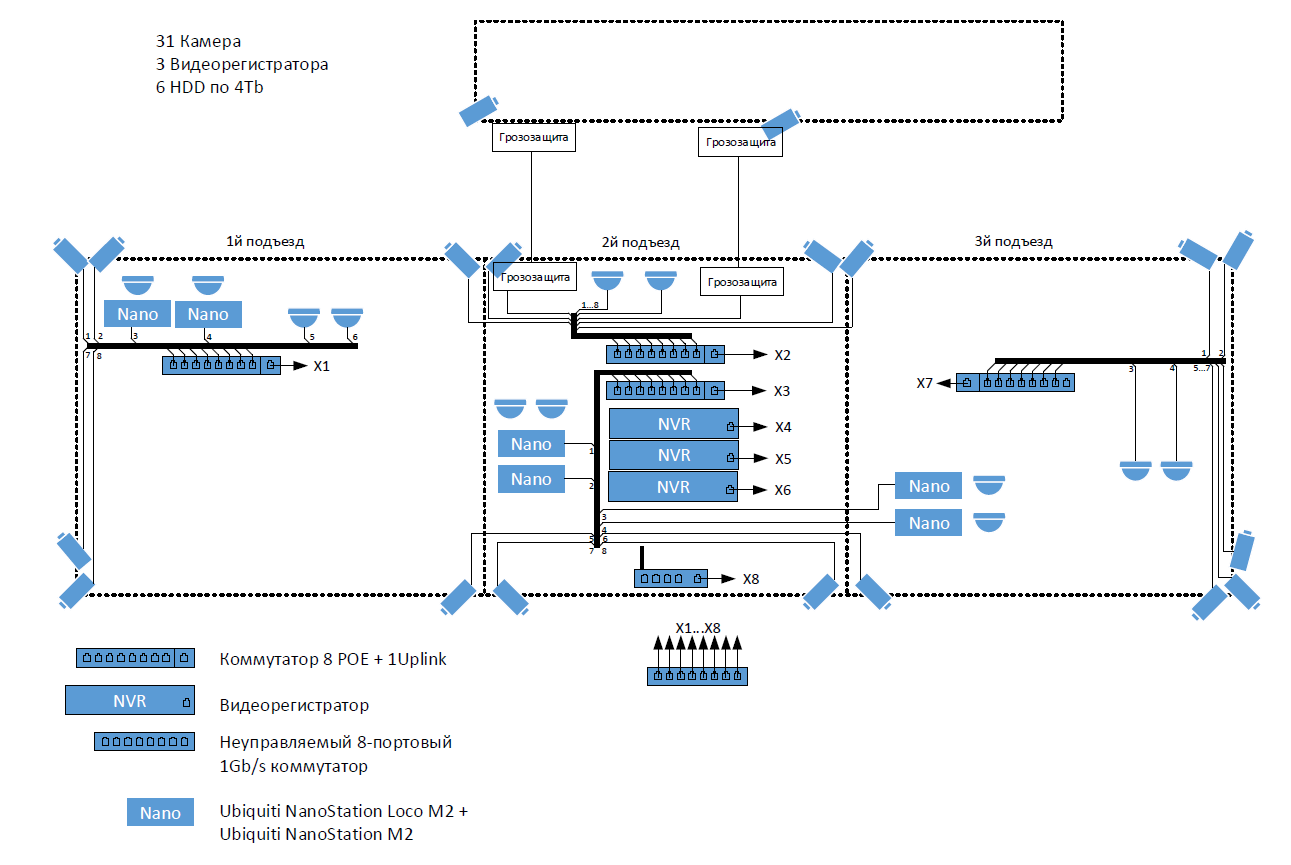

На доме стоят три регистратора Dahua NVR4216N.
В подъезде №1 стоит 8 port  POE-коммутатор. (Все порты 100 Mb/s)
В подъезде №2 стоит 16-port POE коммутатор. (16 poe, + 2 Link 1Gb/s)
В подъезде №3 стоит 8 port  POE-коммутатор. (Все порты 100 Mb/s)
Link от всех POE коммутаторов идёт в шкаф с оборудованием.
Схема на картинке ниже, только в среднем подъезде за место двух 8port POE стоит один 16port POE коммутатор:

В чём проблема:
При подключении UpLink 8port POE коммутатора в любой гигабитный порт другого (любого) коммутатора (в неуправляемый D-link, в линк 16port poe коммутатора) основной поток с цилиндрических камер тормозит, прерывается, зависает. Дополнительный поток работает отлично. Купольные камеры работают отлично.
При прямом подключении 8port POE коммутатора к регистратору всё работает отлично.
Но всё работает и при подключении UpLink 8port POE коммутатора в 100Mb/s порт коммутатора 16poe (Т.е. линк от регистратора и 16poe коммутатора заходят в неуправляемый 1 Gb/s коммутатор D-link, а вот линк 8port poe заходит в poe-порт 16poe коммутатора).
Пробовали заменить ВСЕ коммутаторы, не помогло.
ATIS POE-1009-8P
ATIS POE-1018-16P
D-Link DGS-1008D
На ноутбуке картинка с цилиндрических камер не тормозит (даже когда линк 8port POE коммутатора подключен к 1Gb/s порту)
Как заставить работать всё через гигабитный коммутатор???
