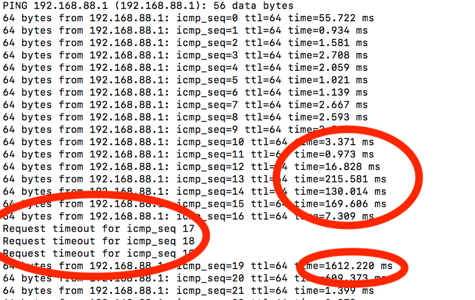

Всем, привет! Помогите решить проблему. Роутер mikrotik hap ac. Прошивка свежая стабильная. Проблема в том, что на сети в 2Ггц пинг не стабильный, а точнее стабильно высокий с провалами до 100+мс. При этом на 5Ггц ситуация на много лучше. Уже попробовал сбросить все настройки и просто посмотреть пинг на нулевой конфигурации, ситуация та же. Подскажите, что может быть и как это исправить. Заранее спасибо!

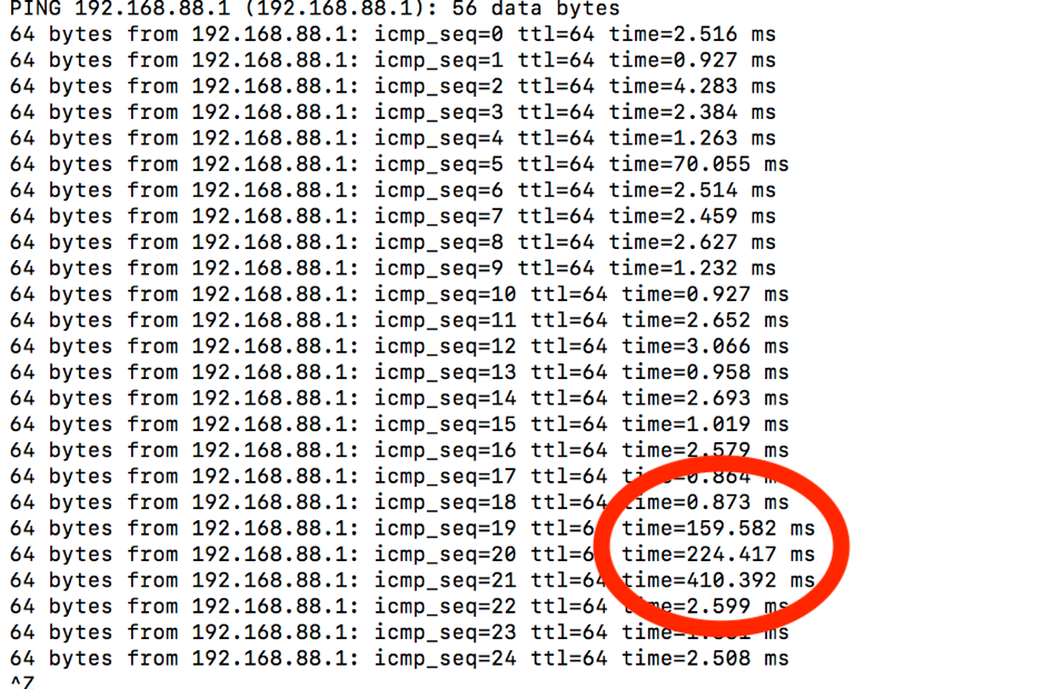

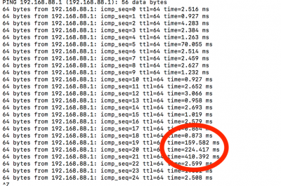

Пробовал но помогло не сильно. Обновил до новой прошивки, сбросил все настройки и настроил по новой. Ситуация продолжается. Так же эта картина есть и на 5Г сети. Скрины во вложении. Кто знает, что это может быть? Заранее спасибо.

С клиентом, с которого пинг делаете, что происходит при таймаутах, не переподключается к сети ? Смотрите таблицу registration и лог.
