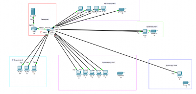

Доброго времени суток. Такое дело, есть сеть, состоящая из сервера, свитча, роутера и пк, на свитче настроены 3 влана, на маршрутизаторе настроены сабинтерфейсы для каждого влана,соответственно, вланы видят друг друга. Задача такая, надо ограничить доступ вланов друг к другу, но все должны иметь доступ к серверу. Пытался настроить ограничения через ACL, но что-то не особо вышло (скорее всего я что-то неправильно сделал), может кто-то подскажет другой способ или правильные настройки через ACL.
Edited by NARUTOO
7 минут назад, kapydan сказал:
а как acl писал? скинь для примера.
Писал через расширенный acl, permit ip 10.57.0.0 0.0.255.255 10.57.0.0 0.0.255.255 - так для каждой подсети  и permit any 192.168.0.100 0.0.0.255
для сервера
1 час назад, kapydan сказал:
ну так надо же deny еще поставить на те адреса, которые хочешь запретить...
https://habr.com/post/121806/
https://habr.com/post/154879/
глянь вот эти две статейки...
 "Помните, в каждом конце списка стоит неявный deny any (запретить весь трафик)", цитата из статьи, которую вы кинули. Может я что-то неправильно понимаю?
Edited by NARUTOO
так то да - deny all подразумевается для всего того, что не указано в acl.
если надо что-то запретить, то acl должен быть типа такого
ip access-list extended list1
10 deny ip откуда куда (тут может быть номер порта или сервиса)
20 permit ip откуда куда
циска отрабатывает acl по номеру правила в acl, т.е вначале пойдет 10, потом 20 и тд
Но если я разрешаю прохождение в одну подсеть трафика только из этой же подсети, то deny all автоматически должен будет запретить любой другой трафик, т.е тоже самое, что и самому прописывать запрет
Edited by NARUTOO
Не обязательно. Можно поставить запрет на доступ к серверу выше, нежели разрешение на доступ к остальным хостам в подсети.
