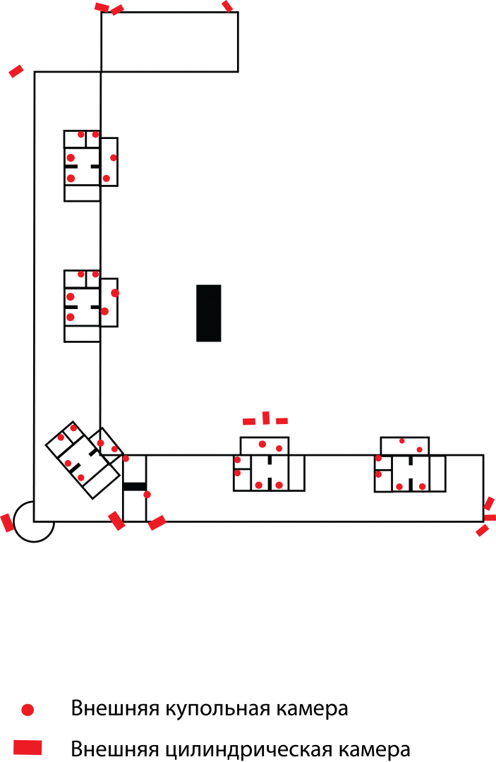

Хочу сделать хороший проект для многоквартирного дома, где сейчас живу. До этого делал только небольшие проекты до 10 ip камер для себя/друзей/родственников.
И так как это мой первый более-менее серьезный проект, хочу спросить мнение более опытных товарищей.

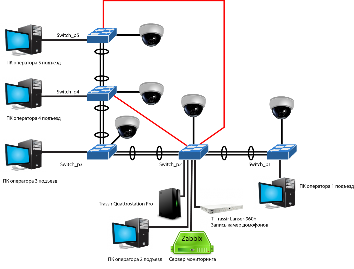

Во вложении схематичное описание проекта, реализацию которого я хочу предложить жильцам.
Очень бы помогло мнение бывалых в этом вопросе, есть ли кардинально неверные решения по размещению камер, подойдет ли проект в таком виде, или его непременно необходимо переделать, добавить/убрать какие-то элементы?
Буду рад любой критике от более опытных участников.

Такое ощущение что прочитал рекламку Трассира...
Для камер на схемах есть стандартные обозначения.
Схема кабельной разводки не помешала бы, хотя это лишь предложение схемы проекта, а не проект.
Нижний правый угол размещение камер жесть...Обычно на углу одна смотрит вдоль одной стены, вторая вдоль другой, а третья по центру - мёртвая зона.
Использование Цисок не понимаю - в плане слишком жирно для дома, у того же Хика есть свои коммутаторы.
Такое количество Операторов ни к чему.

Вопрос в другом. Глядя на картинки я так и не понял:
1. где будут стоять все 45 видеокамер
2. где ты установишь шкаф с оборудованием. Как его намерен охлаждать.
3. почему аналоговые камеры хочешь подключить к отдельному регистратору, а не оцифровать и в ту же IP-систему?
4. прикидывал сколько пикселей на метр получишь с уровня 13 этажа с камерой у которой фокусное 4 мм?
5. почему не хочешь охватить  видеонаблюдением парковку?

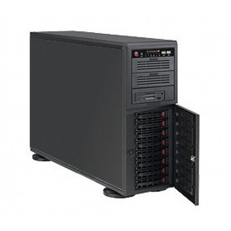

6. куда ты хочешь засовывать в Trassir Quattrostation Pro свои 11 жестких дисков?
7. чего будет мониторить заббикс, и кому слать алярмы, и нельзя ли обойтись без него?
8. ИБП в количестве 5 штук, планируешь одинаковые? Если да, то в подъездах с коммутатором+камеры они еще будут живые, а там где серваки - электричество закончится намного быстрее.
9. Компы видеонаблюдателей-консъержей, будут без ИБП?
10. дом судя по всему длинный, и ты хочешь витой парой все подъезды "паровозом" друг за друга зацепить? В результате проблема на коммутаторе отключит последующие подъезды.
11. каким проводом ты планируешь подключать камеры внутри лифта?
12. коммутаторы, полагаю, не PoE?
Если подумать (а у нас ща жара, думать лениво), то еще наверняка что-то придумалось бы.

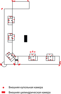

1. Не дорисовал в документе размещение всех камер.
Ниже на картинке все 45 камер:

6. У меня сервер предыдущей версии, в корпусе super micro, там именно 11 бухт для дисков. Тот сервер, что у меня, на картинке ниже (только вместо дисковода, там еще один диск):

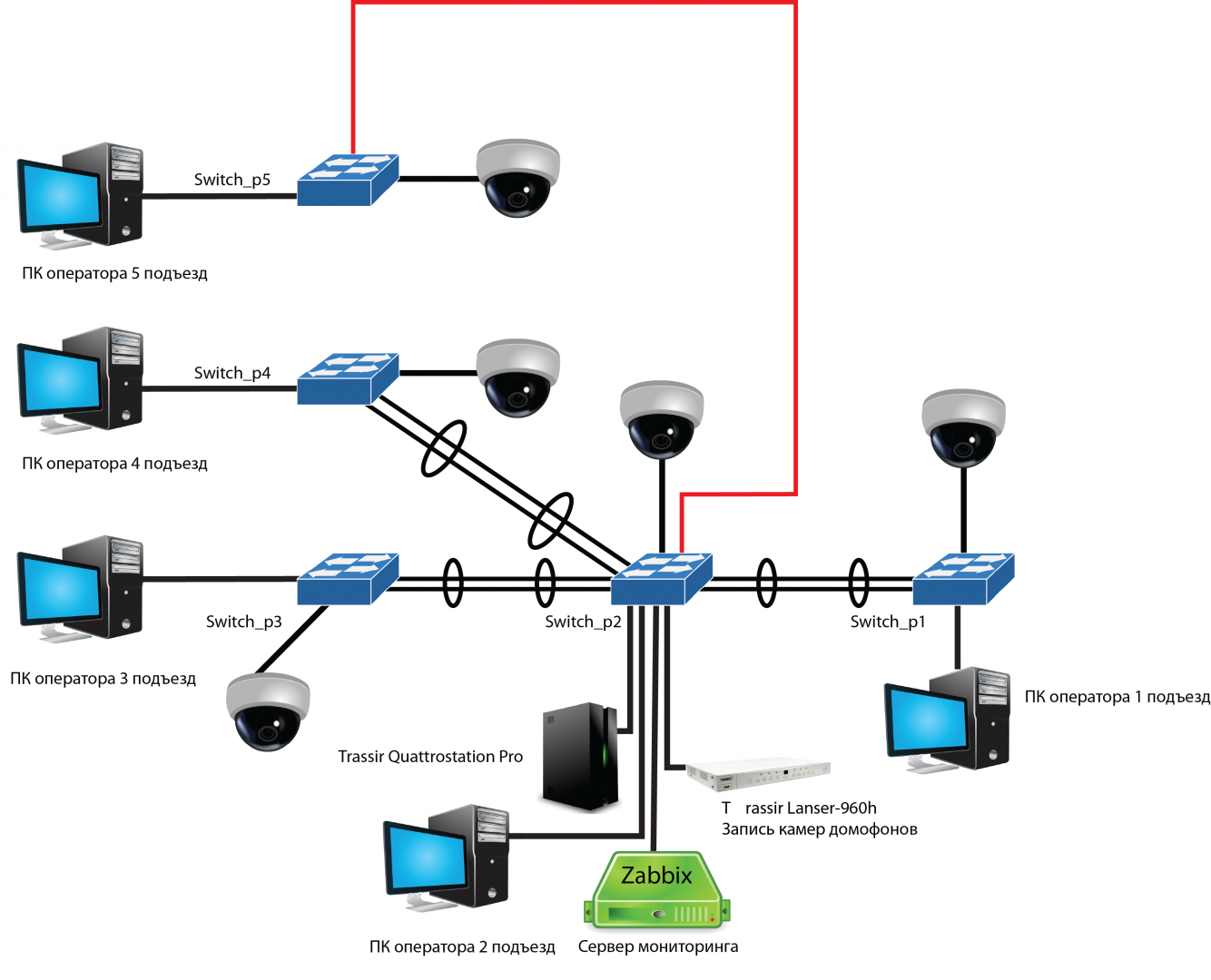

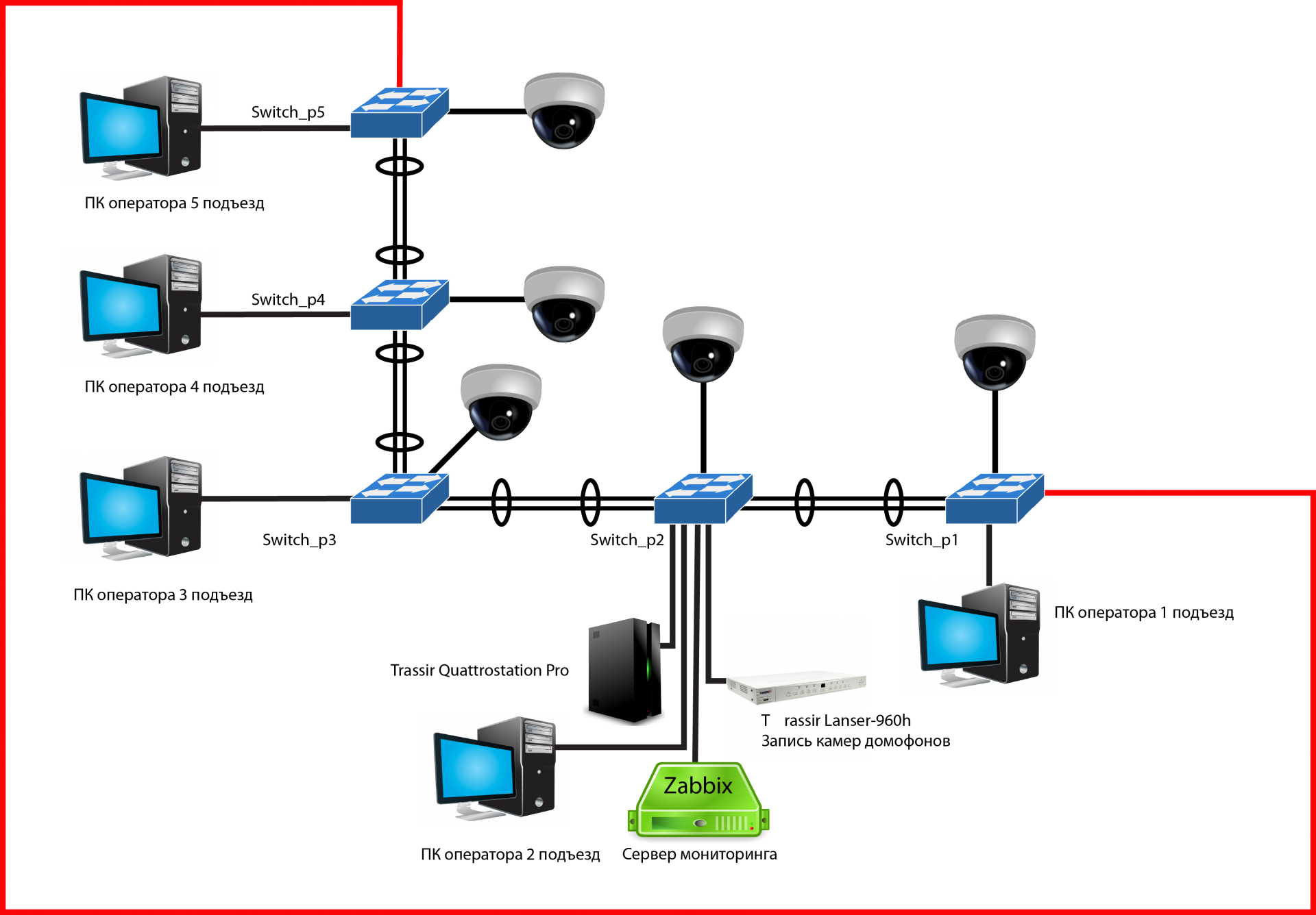

10. Да, коммутаторы будут подключены к друг другу витой парой при помощи etherchannel'а. По поводу резервирования рассматривал несколько вариантов, но почему-то в финальную схему не включил ни один, наверно поторопился, спасибо за наводку. Раньше рассматривал 2 варианта:
а) Оптика с другой стороны дома (сварочный аппарат у знакомых в наличии, трансиверы для коммутаторов тоже есть):
б) Сделать топологию звезда, где последний коммутатор подключить оптикой:
11. Wi-Fi мост, направленная антенна Ubiquiti.
12. Коммутаторы с POE, отдельных БП не предусмотрено.

Э, батенька... Если ты планируешь брать деньги - ты несёшь ответственность. И если в момент происшествия у тебя висела или глючила камера - будут проблемы. У тебя. Поэтому должен быть совершенно другой подход. И особенно много внимания придётся уделить антисаботажности и отказоустойчивости.
Дублирование линков (кольцо).
В сервере RAID-массивы.
Серверов два, территориально разнесённые.
Всё оборудование на безперебойниках.
Регулярное архивирование.
Ну и ещё можно дополнить...
1. Со стороны подъездов камер на мой взгляд с избытком, а с тыльной стороны все совсем грустно. Я бы начал с того, что определился с целями видеонаблюдения и на каком расстоянии от камеры обеспечивается требуемое разрешение, и распределил бы камеры в соответствии с этим. Хотя, наверное все самое интересное и правда происходит именно со стороны подъездов а не с тыльной стороны.

10. Если уж оптику все равно варить, то я все коммутаторы подключил бы оптическим кабелем.
Самое важное в существующем проекте обеспечить фиксацию происходящего перед частью с подъездами, отсюда и проектировалась система. С тыльной стороны и правда камер не так много, но там весь первый этаж занят коммерческими помещениями с вывесками, расположить там камеры, думаю, будет проблематично.
Плюс, с тыльно стороны дома стоит другой дом, который оснащен камерами по периметру. Очень надеюсь, что удастся договориться с ними о том, чтобы забрать потоки по wifi мосту на свой сервер (если они аналоговые, то у трассира куча поддерживаемых регистраторов, а если камеры ip, то у меня куча лицензий any IP. Если это не получится, буду пытаться договориться о размещении доп. камер с другой стороны. Спасибо!

3; 6. Так бы сразу и сказал что хочешь пристроить имеющееся железо :) В принципе и правда, чего ему простаивать без дела.
Цель не только пристроить оборудование, но и сделать реально крутую систему наблюдения, так как в первую очередь для себя! Cisco в этом плане считаю наиболее подходящими, куча настроек безопасности, логгирования событий, а также хорошая надежность. Да и знаком с ними не первый год :)
Схему подключения думаю сделать с резервированием, не знаю насколько необходима оптика между соседними подъездами, она гораздо более хрупкая и более тяжело восстанавливаемая в случае повреждения... Пока думаю о вот такой схеме (красным - оптика). Лишние порты будут заблокированы RSTP и быстро поднимутся если вдруг отключатся порты с медью.

1. Все коммутаторы и вообще все что ли бы не подключалось к центру - должно приходить по оптике, электричество так же отдельное - это поможет в случае наводки от грозы не спалить центральное оборудование.
2. Каждый вынесенный коммутатор должен подключаться отдельным оптическим кабелем к центральному оптическому коммутатору. Никаких объединений портов и STP. Это поможет решить проблемы вида "что-то половина камер стали отваливаться по не понятной причине".
3. Если нужно кабельное резервирование - то вторая оптическая линия от коммутатора в центр может идти отдельным путем.
4. ИБП желательно использовать централизованные - протянув отдельный кабель питания до оборудования.
5. Камеру в лифте подключить по радиоканалу, например на 5ггц, установив точку доступа вверху шахты, а клиента на крыше лифта. Питание в лифте обычно уже имеется.
6. Еще раз подумать на счет IP камер с PoE - это реально удешевляет и монтаж и последующее обслуживание.
7. Подумать про коммутаторы циско - они может и хорошие, и функционал защиты есть - только это все не надо для наблюдения, а вот с количеством оптики на них бывают проблемы.

1 час назад, Saab95 сказал:
зоопарк разводить
Чем же противоречит? Там же не указано что ИБП камер надо ставить там же, где и центральное оборудование.
Зоопарк - как же вы камеру в лифте подключите? Специальный кабель купите? Так он дороже обойдется, раз в 10.
Если говорить вообще про нормальный проект видеонаблюдения, то уже давно камеры с SFP портом используют - сразу решают все проблемы и с коммутаторами, и с наводками, и с повреждением в грозу. Только это требует специфических навыков - своего сварочника, иметь широкую номенклатуру оптических кабелей и т.п. По общей итоговой стоимости владения такое решение дешевле сделанных систем по старинке с медью.
8 минут назад, Saab95 сказал:
У последних моделей щербинского лифта - нормальная витуха есть в кабину... по ней и подцепить..
На крайняк - берем камеру с вайфаем и выносной антенной... Все прекрасно работает годами.
ЗЫ - по опыту советую поставить где-нибудь скрытый микрик или геркон - для перезагрузки камеры, ибо иногда из-за скачков может зависнуть..
