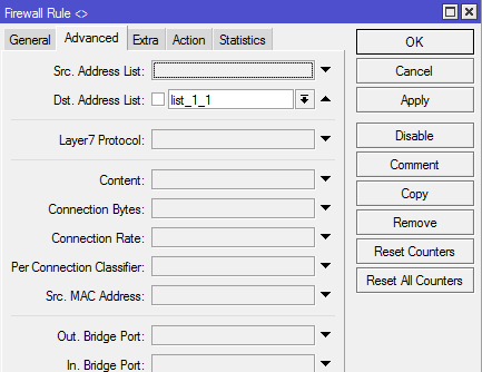

Экспериментировал как то с шейпером. И вот что получилось.
Задача стояла такая - дать юзерам максимально комфортную скорость для вэб трафика и обрезать весь остальной.
Делалось это для беспроводной сети, но и для кабеля вполне себе не плохой вариант.
Итак, приступим.

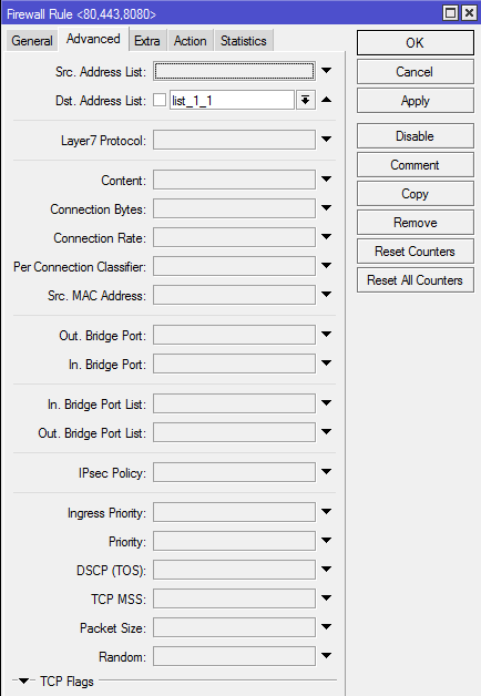

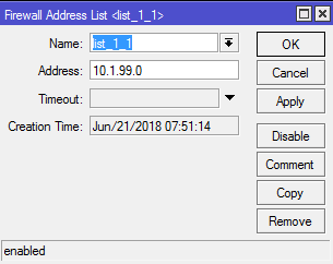

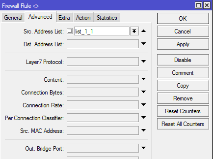

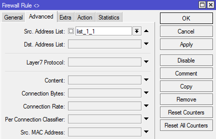

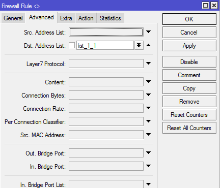

Ip-firewall-Address Lists
Загоняем подсеть (можно отдельные IP)

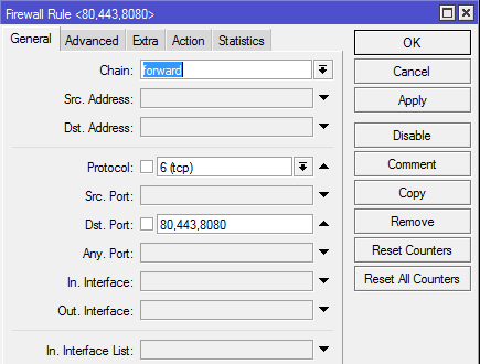

Ip-firewall-Filter Rules

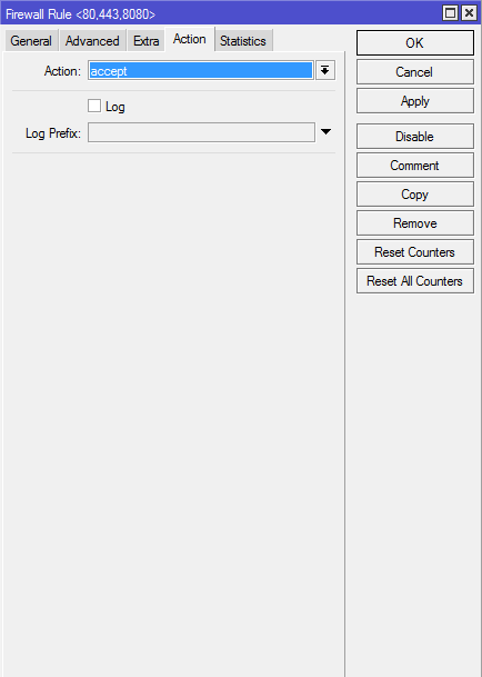

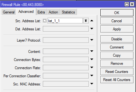

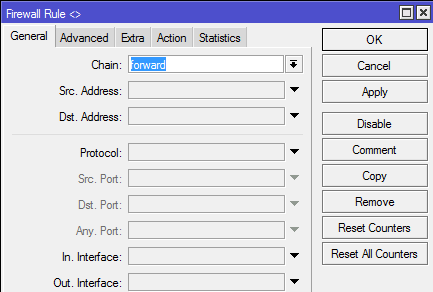

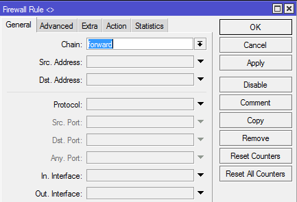

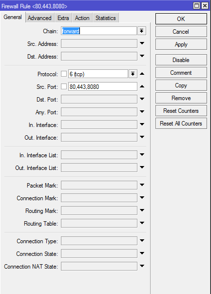

Создаём правило для входящего TCP трафика по портам 80, 8080, 443 (можно добавить любые другие)

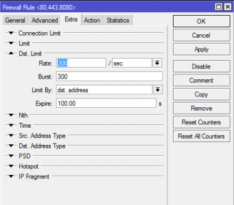

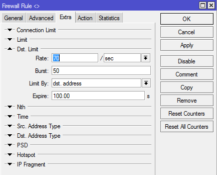

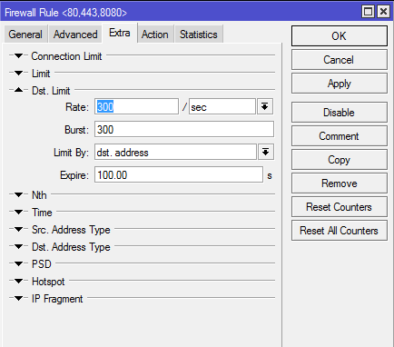

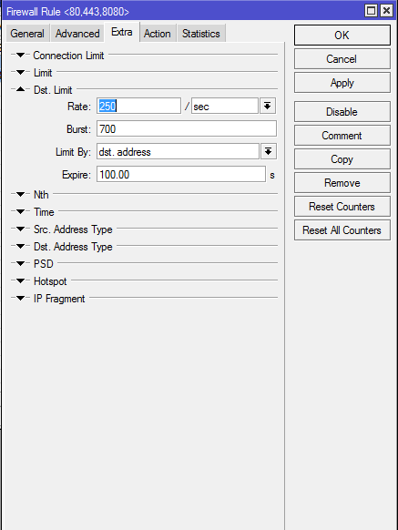

А теперь самое вкусное. Ограничиваем пропускную способность в пакетах и устанавливаем Brust для максимально быстрой загрузки страниц.

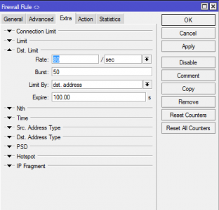

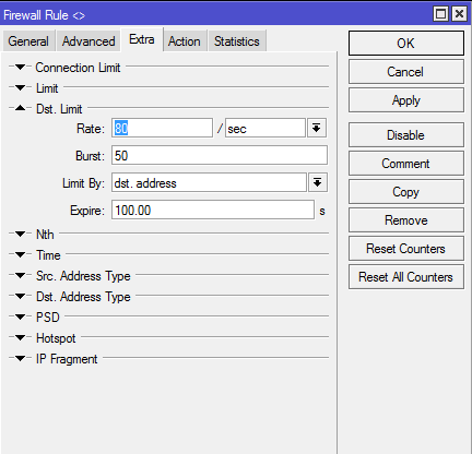

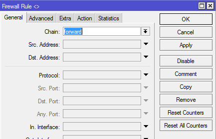

Второе правило для всего остального входящего трафика.
Теперь очередь исходящего Web трафика.
Весь остальной исходящий...

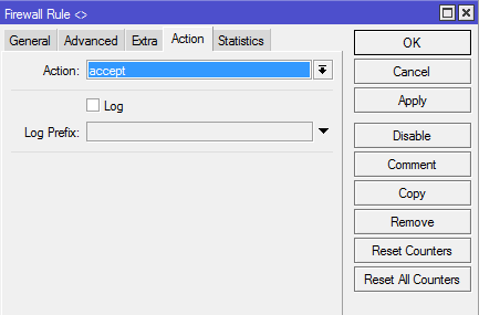

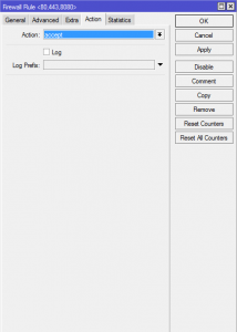

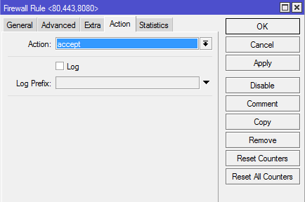

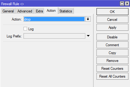

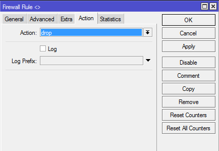

И наконец. Обрезаем всё что не прошло по этому фильтру.

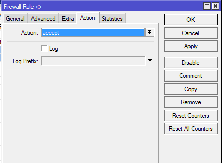

Входящий трафик.
Исходящий.
ВСЁ!
6 правил.
1 адрес лист.
Режется каждый отдельный IP адрес, а не вся подсеть.
Забыл про перегрузку от торрентов пр.
Трафик юзеру идёт всплескообразно, затем, если это закачка, очень хорошо режется до заданного значения.
Странички открываются мгновенно.
Не хило разгрузило процессор.
Со значениями, конечно, нужно экспериментировать. Меня пока устроили эти.

Мсье обкурен. В фаерволе ставятся лимиты per-packet. Ограничивается количество пакетов. Без учёта их размера. Это не пропускная способность.  Таким образом, при появлении потока мелких ip-пакетов скорость сразу существенно упадёт.
Edited by nkusnetsov
А ты сам прикинь, что это за трафик ....когда много маленьких пакетов.....и на сколько он нужен в беспроводной сети...
Даже спорить не охота....
