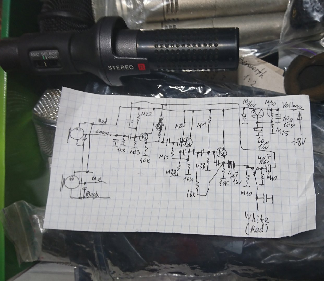

straus Posted July 22, 2025 Posted July 22, 2025 Могу показать, чего внутри накамерного микрофона от цифровой полупроф камеры SONY, правда древней, формата Digital 8. Вставить ник Quote

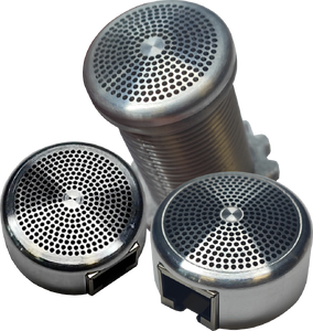

YUNSO Posted December 29, 2025 Author Posted December 29, 2025 IP микрофоны профессиональной серии Мы рады объявить о запуске нашей новой линейки профессиональных IP микрофонов ОСА, разработанных специально для интеграции с современными системами речевой аналитики. Уже сейчас на нашем сайте размещены две передовые модели: P1LN-pro и P1DL-pro. Основные отличия от базовой линейки: 1. Они способны работать одновременно в двух режимах работы. 2. Повышена частота дискретизации до 48 кГц 3. Увеличенный буфер до 180 секунд позволяет не упустить ни одного важного момента. 4. Для режима FTP предусмотрена защищенная передача файлов с шифрованием FTPS (TLS). 5. Возможность группового изменения настроек всех микрофонов в сети через SNMP 6. Модель P1DL-pro поддерживает запись в стереоформате при использовании режимов FTP и RTSP Актуальные цены на профессиональные IP микрофоны ОСА будут опубликованы на нашем сайте сразу после завершения новогодних праздников. Следите за обновлениями! Вставить ник Quote

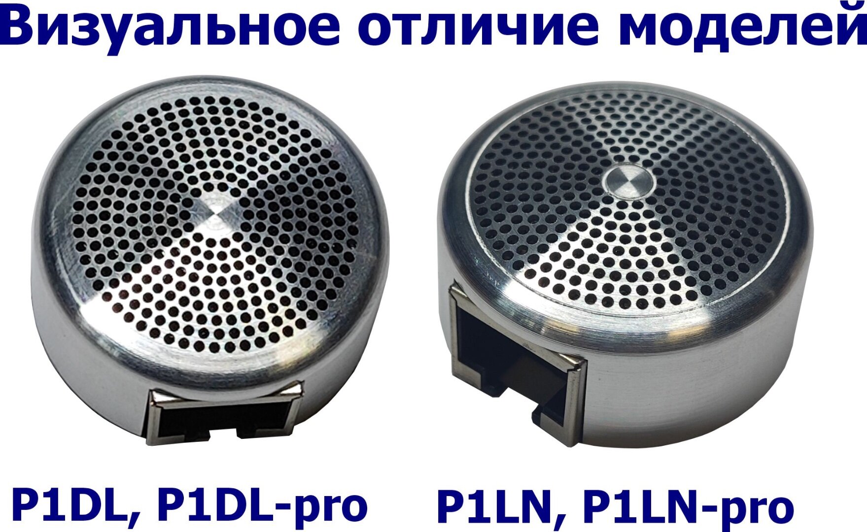

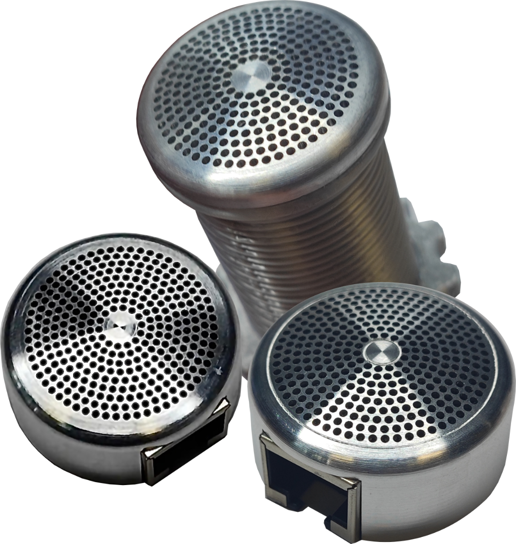

YUNSO Posted Friday at 01:45 PM Author Posted Friday at 01:45 PM (edited) Техническое уведомление об изменении конструкции IP микрофонов ОСА Настоящим уведомляем о переходе на обновленную ревизию корпусов для линейки сетевых (IP) микрофонов марки «ОСА». Изменение носит исключительно конструктивный характер и направлено на оптимизацию производственного процесса без изменения схемотехники и технических характеристик устройства. Суть изменения: Мы перешли на изготовление монолитных алюминиевых корпусов с акустическими отверстиями в верхней части. Высота микрофонов сократилась с 18 мм до 16 мм Что осталось прежним: 1. Качество передаваемого сигнала 2. Цена микрофонов Визуальное разграничений моделей: · Микрофоны P1LN и P1LN-pro имеют вокруг акустических отверстий ободок, подчеркивающий круговую диаграмму направленности. · Микрофоны P1DL и P1DL-pro такого ободка не имеют. Edited Friday at 01:57 PM by YUNSO Вставить ник Quote
yandrey Posted Friday at 02:45 PM Posted Friday at 02:45 PM 58 минут назад, YUNSO сказал: исключительно конструктивный характер чтобы мухи не садились ) Вставить ник Quote
YUNSO Posted Saturday at 06:52 AM Author Posted Saturday at 06:52 AM 16 часов назад, yandrey сказал: чтобы мухи не садились ) Сделано с нулевой погрешностью, согласно внутренним регламентам. Мухам будет негде приземлиться..:)) Вставить ник Quote
