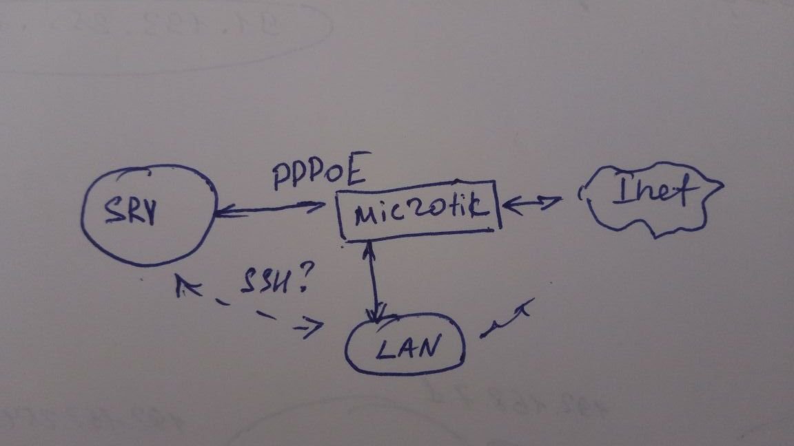

Jk2999 Posted June 14, 2018 Posted June 14, 2018 Один Mikrotik: есть сеть локальная LAN 192.168.10.0/24 (порты 1,3,4,5 в bridge) , на порте №2 (исключен из bridge) работает сервер pppoe, к нему подключаются клиенты. Как сделать чтобы машины из локалки видели клиента из Pppoe ? Это нужно для теста и управления по ssh сервером. Из внешней сети решается пробросом порта 22. Я так понимаю нужно что-то с маршрутами сделать? Спасибо заранее за ответ по существу! Вставить ник Quote
pingz Posted June 14, 2018 Posted June 14, 2018 Конфиг религия не позволила выложить? На вскидку выноват нат скорее всего у вас настроен маскарад Вставить ник Quote
nkusnetsov Posted June 15, 2018 Posted June 15, 2018 Всё зависит от того, какой IP получает подключенный по PPPoE клиент(серв). Вставить ник Quote
Jk2999 Posted June 15, 2018 Author Posted June 15, 2018 2 часа назад, nkusnetsov сказал: Всё зависит от того, какой IP получает подключенный по PPPoE клиент(серв). клиент PPPoE получает IP 192.168.254.1 клиенты в локалке 192.168.10.0/24 Вставить ник Quote
Jk2999 Posted June 15, 2018 Author Posted June 15, 2018 Всем спасибо. Решил таким образом: add action=accept chain=forward comment="allow pppo cli <-> lan" dst-address=192.168.254.0/24 src-address=192.168.10.0/24 Вставить ник Quote
