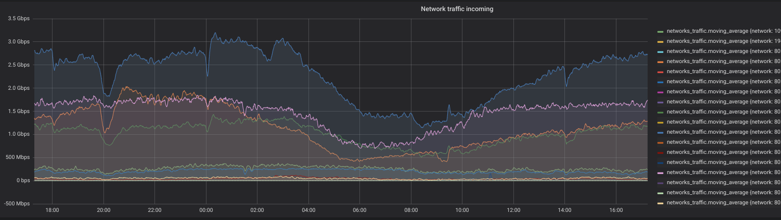

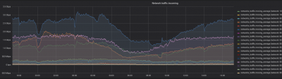

nuclearcat Posted June 14, 2018 Posted June 14, 2018 Платная версия fastnetmon такое умеет, у меня рисует по подсетям в графане, все почти автоматически настраивается, и можно потом настраивать под себя. Там много всякого навертеть по идее можно, но меня вполне устроил функционал по умолчанию. Один из графиков Вставить ник Quote
