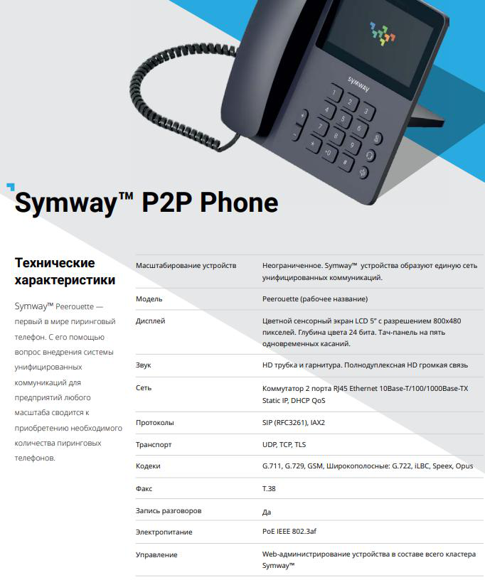

Связной (С) Posted June 15, 2018 Posted June 15, 2018 Может так? :) Российский программно-аппаратный комплекс Symway - первая в мире система унифицированных коммуникаций, основанная на принципах пиринговой (одноранговой) архитектуры, в которой каждый её узел является самостоятельным и предоставляет свои ресурсы для использования другими узламиhttp://sk.ru/net/1121993/b/news/archive/2018/04/22/revolyuciya-v-telekommunikaciyah-ot-rossiyskogo-razrabotchika-symway-iz-skolkovo.aspx Вставить ник Quote

TheUser Posted June 15, 2018 Posted June 15, 2018 12 минут назад, Связной (С) сказал: и предоставляет свои ресурсы для использования другими узлами Ну, допустим, ничего нового в этом нет. У нас каждый второй клиент, поставивший Астериск свободно предоставляет свои ресурсы кому попало. Либо на рута пароль слабый поставят, либо на сип-транк (а то и вообще без пароля). Вставить ник Quote
