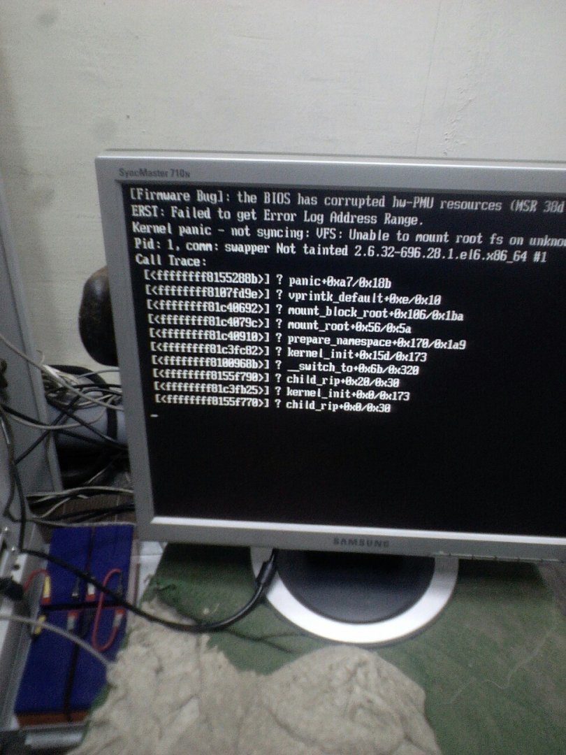

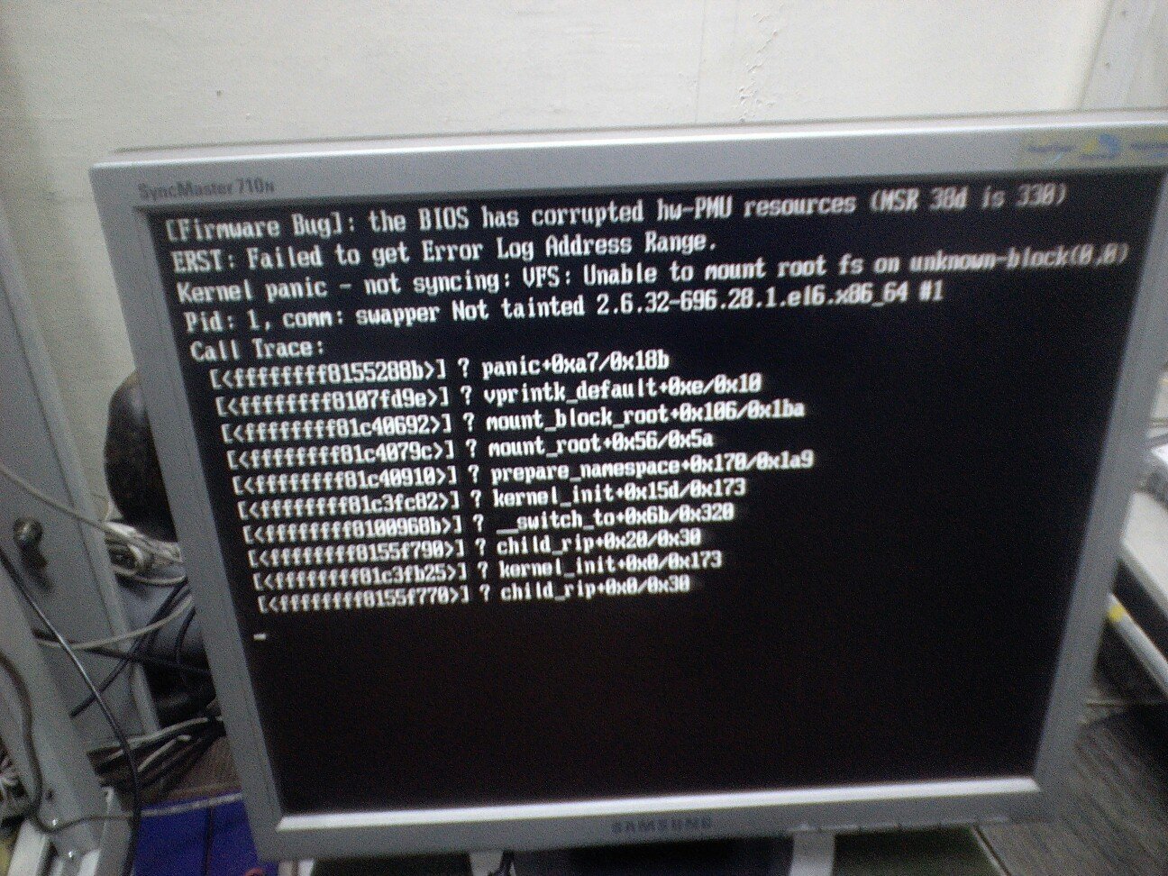

wedwillsont Posted June 13, 2018 Posted June 13, 2018 Подключил монитор к серваку что бы проверить некие параметры и не успел к нему да же прикоснутся как он завис, тупо завис, перезапустил его через кнопку и в итоге теперь грузится вот такая шняга, в гугле информации по данному вопросу мало да и не совсем понятно в чем именно проблема. Каждая строчка это отдельная проблема как выяснилось по запросам на американских форумах. Помогите с данной проблемой, заранее спасибо! Вставить ник Quote
alibek Posted June 13, 2018 Posted June 13, 2018 Ну видимо начинать нужно с первой строчки и смотреть, что именно повреждено. Вставить ник Quote
vlad11 Posted June 13, 2018 Posted June 13, 2018 Начните с проверки железа, а особенно винтов. Судя по логу - там (псевдо)аппаратный RAID. Вставить ник Quote
alibek Posted June 13, 2018 Posted June 13, 2018 34 минуты назад, wedwillsont сказал: Подключил монитор к серваку что бы проверить некие параметры Подключали видимо на горячую. Рекомендуется отключать монитор перед подключением, по крайней мере если это VGA-разъем (D-sub). Вставить ник Quote
Ivan_83 Posted June 13, 2018 Posted June 13, 2018 Судя по тексту оно выпало в панику при попытке монтирования, притом сепециально и написало почему в первой строчке, по ней и гуглить. https://community.hpe.com/t5/ProLiant-Servers-ML-DL-SL/BIOS-HAS-CORRUPT-hw-PMU-RESOURCES/td-p/6006799 ну и далее видимо гуглить по второй строчке. Вставить ник Quote
NewUse Posted June 13, 2018 Posted June 13, 2018 В USB ничего не вставлено?, если вставлено -- отключите, попробуйте зайти в grub и проверить, корректно ли загрузочное устройство идетифицировалось, по grub полно инфы в гугле... с помощью его командной строки можно проверить содержимое диска. Вставить ник Quote
Andrei Posted June 13, 2018 Posted June 13, 2018 4 часа назад, alibek сказал: начинать нужно с первой строчки У меня при загрузке сервак (HP, видимо тут тоже) всегда такое выдает. Уже давно. Но работает. Вставить ник Quote
YuryD Posted June 17, 2018 Posted June 17, 2018 Такое выдавают и фуджитцы. А завис - ну я на статику гоню, от человека. Мой скат на рекомендованном сервере от фуджицу и центосе, при обновлении ската иногда так себя ведёт. Тупо виснет, при перезагрузе ската. После аппаратного, а не ребут в консоли, начинает нормально трудиться... Вставить ник Quote
EugeneP Posted June 27, 2018 Posted June 27, 2018 Система не может найти root раздел с которого грузиться. Проверьте что в grub в опции root=.. указано правильное устройство (ну или UUID, LABEL, etc..). Вставить ник Quote
MATPOC Posted June 28, 2018 Posted June 28, 2018 Для начала загрузитесь с какого-нибудь живого линукса на флешке или CD, например, SystemRescueCD. Посмотрите, какие диски видит система, какие на них разделы, попробовать примонтировать разделы сначала в read-only, потом на запись. Если на запись не будет монтировать, то попробовать починить файловую систему. Посмотреть на конфиги grub'а, fstab и т.д. Вставить ник Quote
