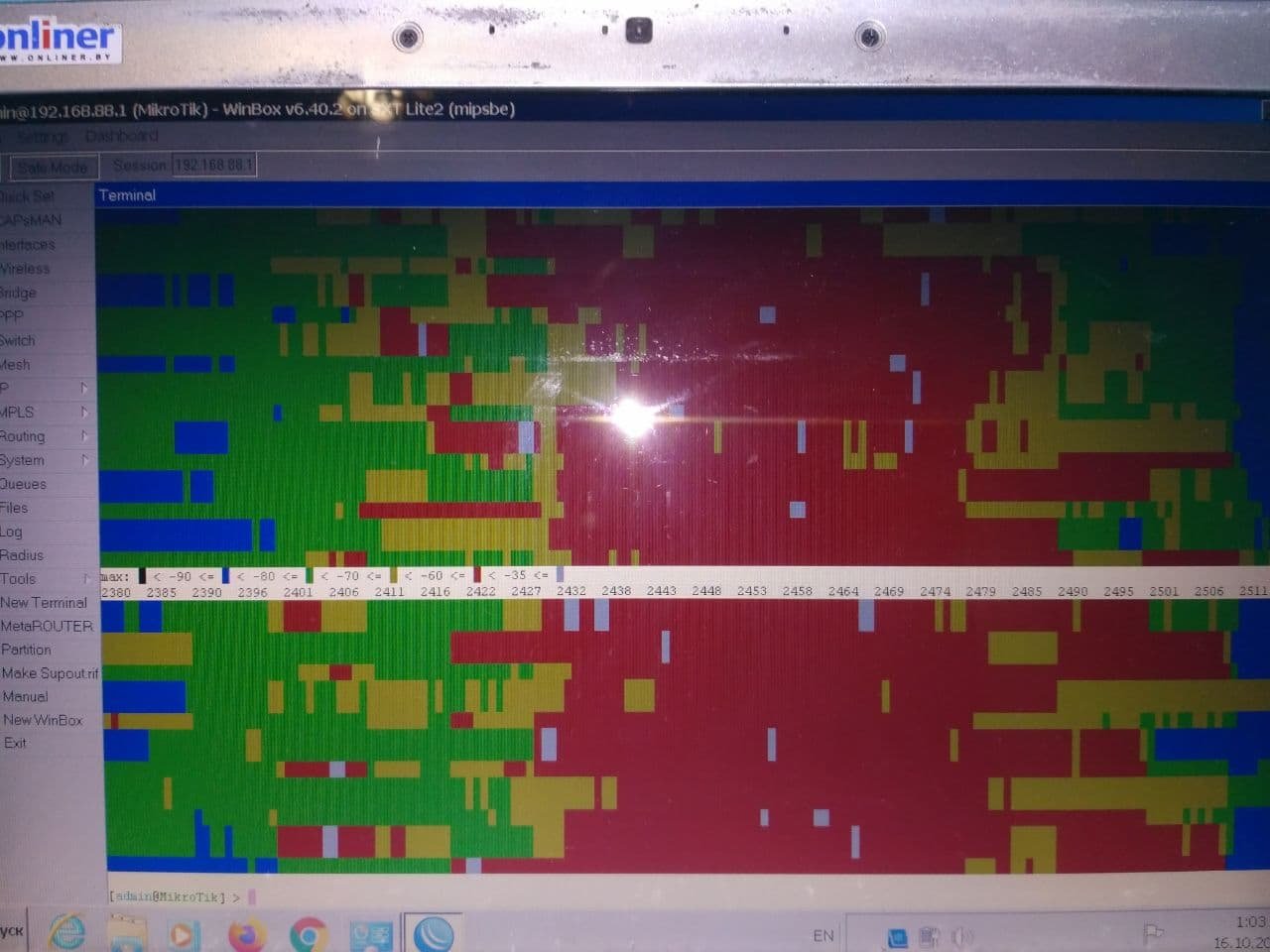

npokypop Posted December 28, 2020 Posted December 28, 2020 Может кто сталкивался, на что похожи такие помехи ? Вставить ник Quote
Bandit Posted December 28, 2020 Posted December 28, 2020 (edited) 1 минуту назад, npokypop сказал: Может кто сталкивался, на что похожи такие помехи ? Сотовая есть рядом? Edited December 28, 2020 by Bandit Вставить ник Quote
npokypop Posted December 28, 2020 Posted December 28, 2020 В направлении нашей БС есть БС 3G (2100), но дело в том что проблемы только у одного клиента на БС. Скрин выше это SXT в фокусе офсета, ниже есть скрин помехи глазами SXT. И еще, база клиента видит с ccq-99% а вот клиент видит базу с ccq-1-9%. SXT меняли, результат тот же. Вставить ник Quote
