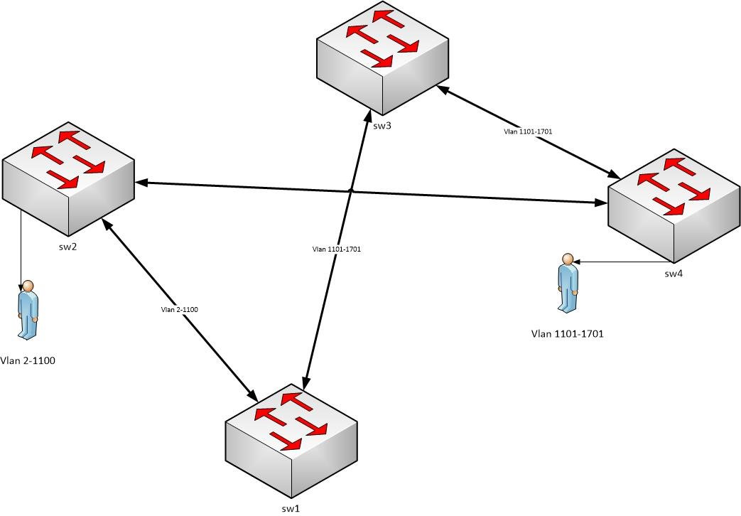

Схема довольно простая. В разных точках есть абоненты, хотим линк sw2-sw4 использовать как резерв только в случае падения одного из остальных. При нормальной работе вланы должны ходить по обозначенному пути. Подскажите, пожалуйста, как это реализовать.
Мы отказались от использования любых видов STP на SNR в пользу MRPP.
Основная проблема - образование петли в случае, если один из коммутаторов в кольце завис, либо ушел в перезагрузку и находится в стадии, когда линки на портах уже поднялись, а процесс stp еще не стартовал.

http://data.nag.ru/SNR Switches/Configuration Guide/SNR-S2990G/10_Reliability Configuration.pdf
http://data.nag.ru/SNR Switches/Configuration Guide/SNR-S2950-24G Configuration Guide v1.0.pdf
vlan 123
mrpp enable
mrpp ring 123
 control-vlan 123
 node-mode master
 enable
Interface Ethernet1/25
 mrpp ring 123 secondary-port
Interface Ethernet1/26
 mrpp ring 123 primary-port
node-mode master только на одном из коммутаторов, остальные будут slave
и если держит много колец в качестве мастера, поднять cpu-rx-ratelimit protocol MRPP 200
