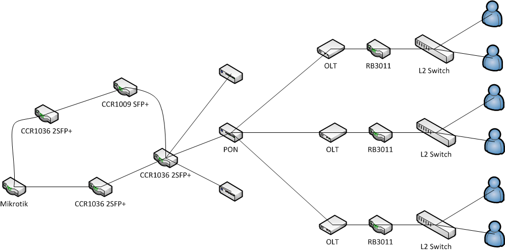

Кто-то строит новые сети, а иногда достаются чужие, с оптикой, проложенной лет 5 назад из расчета (сделаем общую шину и все ок будет), то есть в центр идет максимум 8 волокон, далее на все дома цепочка шиной 1-2 волокна через все дома. Из этих 2 волокон часто рабочее только одно. Все волокна включены цепочкой через коммутаторы и как-то работало.
Учитывая то, что изначально уже было сделано что-то вроде кольца, то остались тупиковые отводы где на 4-5-6 домов, где то порой и на 10+ домов, которые сидят на одном волокне. А где-то оптика была демонтирована, т.к. проложена с нарушениями, и туда вообще составная ветка через 20 домов идет. Где-то оптика по канализации идет, то есть замена затратна и не всегда это возможно сделать быстро. И вот туда кроме как пона ничего не подходит, что бы обезопасить себя от отключения электричества на пути следования линии.
Поэтому используется давно отработанная типовая схема - со стороны абонента оставляем существующий коммутатор, перед которым устанавливаем микротик с нужной производительностью, где-то хватает и RB750 с медиком, где-то RB2011, где-то RB3011, если трафика много то CCR1009. С коммутатора на него идет схема влан на порт, тут удобно то, что везде вланы нумеруются одинаково, 101 это первый порт коммутатора, и 1016 или 1024 последний. Перед микротиком устанавливается ONU и далее в общее дерево PON. Сама PON станция подключается к магистральному микротику, там CCR1009 или CCR1036, если нужны 10G порты, или CCR1016 с полностью оптическими портами, если хватает и 1G с агрегацией в 10G.
Далее все уже по оптике между микротиками идет в центр, где абонентов терминирует либо несколько микротиков, либо стоит некая железка BRAS, на которую все сливается или через MPLS, или же через стык на вланах (BRAS выделяет для каждого абонента влан, микротик этот влан бриджует с L2 туннелем до абонента), если L3 доступ, то абонентов терминирует ближайший микротик, и их трафик по L3 идет в центр, точно так же терминируясь на микротике или на брасе.
То есть микротик реализует транспорт. Сейчас же у него появились и новые роутеры/коммутаторы с достаточно высокой производительностью. Такую схему можно использовать не только с поном, но и с любыми старыми сетями для приведения транспорта в порядок. Сами же микротики с последними прошивками пропускают достаточно много трафика и ни в производительность, ни по пакетам - никаких проблем не создают. И малое количество волокон используется на полную.
Если то же пытаться реализовать на другом оборудовании - цисках, длинке и т.п., то все то же по цене будет раз в 10 дороже.
