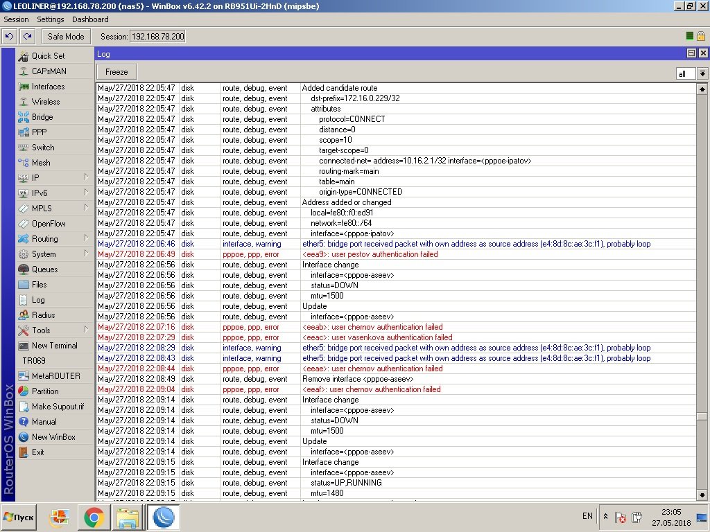

Форумчане. Доброго времени суток вам. Дней десять назад началась интересная трабла. У меня в сети есть одно место(чердак), где установлен   mikrotik rb2011uias-rm, который подключается к интернету и раздаёт оного.  На раздаче задействовано всего три ehernet порта. Работал он прекрасно, это был мой лучший канал интернета. Как вдруг он стал самым худшим – в в логах периодически стало появляться  сообщение - bridge port received packet with own address as source address probably  loop.  Появлялось оно нечасто, а раз в несколько часов, могло и час пройти, а могло и девять, но тем не менее проблема возвращалась, интерфейсы падали иногда на время до двух минут, конечно вызывая во мне ярость. Не долго думая решил заменить  mikrotik rb2011uias-rm, на новый mikrotik rb951ui-2hnd. На нём стояла новая прошивка  v 6.42.2, сразу же расскажу, что при настройке произошли некоторые проблемы. В частности, после удаления начальной конфигурации и настойки с нуля,  я не обнаружил привычного мастер порта и пришлось объединить все интерфейсы в бридж. Настроил с горем пополам, вроде бы заработало и тут упс, проявилась, старая трабла вновь и с той же непредсказуемой периодичностью. Краткая конфигурация интерфейсов: 1 порт WAN, к нему подключается интернет, он не включён в бридж; 2 порт включён в бридж, но на нём нет клиентов; 3 порт включён в бридж, на нём сидит один клиент, у него роутор; 4 порт включён в бридж, к нему подключена точка доступа Ubiquiti NanoStation Loco M2, к которой подключено три клиента; 5 порт включён в бридж, к нему подключена точка доступа  Ubiquiti PowerBeam M2-400, которая раздаёт мостом интернет далее на 20 клиентов.

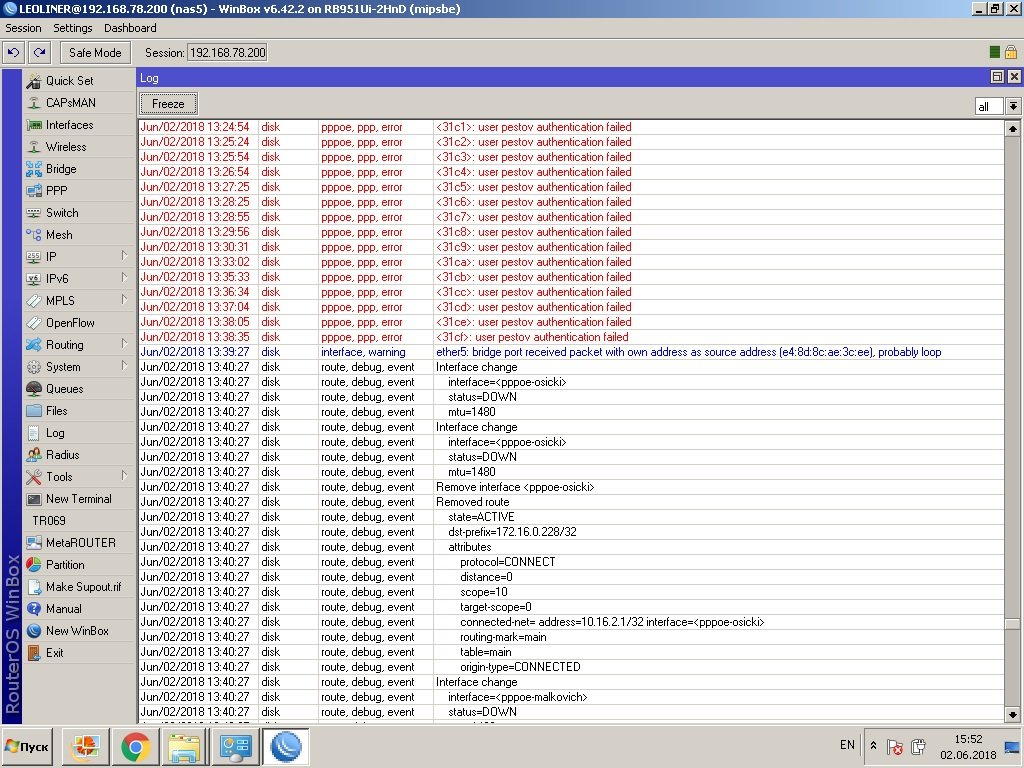

Как мы видим на скриншоте, часто указывается проблемный интерфейс с маком  e4:8d:8c:ae:3c:f1, это пятый порт рутированный, затем чаще стало появляться сообщение о проблеме интерфейса с маком e4:8d:8c:ae:3c:ee, это второй неиспользуемый интерфейс (я кстати откл. его, но это не помогло).
                Уважаемые, как думаете в чём может быть проблема? Не может дело быть в новой прошивке? Может быть её даунгрейдить на старую версию, где ещё были мастер порты? У всех пользователей оборудование настроено в режиме роутор, кроме одного пользователя, у него да стоит мыльница на пять портов, но он сидит на 4 порту, где вроде проблем не наблюдалось. Жду ваших предположений.
