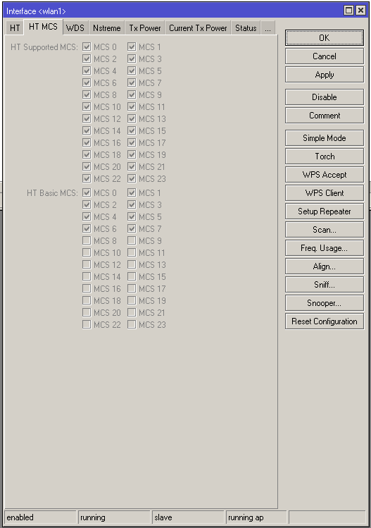

stakado Posted May 31, 2018 Author Posted May 31, 2018 Уже после написания увидел соседнюю тему, где тот же ув. Saab95 даёт следующие рекомендации: Quote Нажимаете кнопочку Advanced mode слева открываются дополнительные вкладки, идете на Data Rates и снимаете оттуда все галочки. Далее идете на HT MCS и ставите там только 8-9. Тестом скорости проверяете что получилось (бандвич тест между микротиками). При этом CCQ должно быть 100. Далее ставите галочку у 10 и так же тестируйте. И так до 15. Найдете такую галочку, после установки которой скорость перестанет увеличиваться и CCQ начнет опускаться. Ее убираете и работаете при тех настройках, когда CCQ идеальное. Если у вас перекос по поляризациям, то ставите галочки 0-7 по той же схеме, это одноканальный режим, когда по каждой поляризации передаются одинаковые данные. Далее останется мощностью поиграть и антенны еще раз покрутить, только не по сигналам смотреть, а запустить тест скорости и ориентироваться на максимальную прокачку, а не силу сигналов. Почему-то не доступен выбор HT MCS, что на точке доступа (режим bridge), что на клиенте (режим station bridge) (см. приложенную картинку). Версии прошивок одинаковы - 6.42.3 Вставить ник Quote

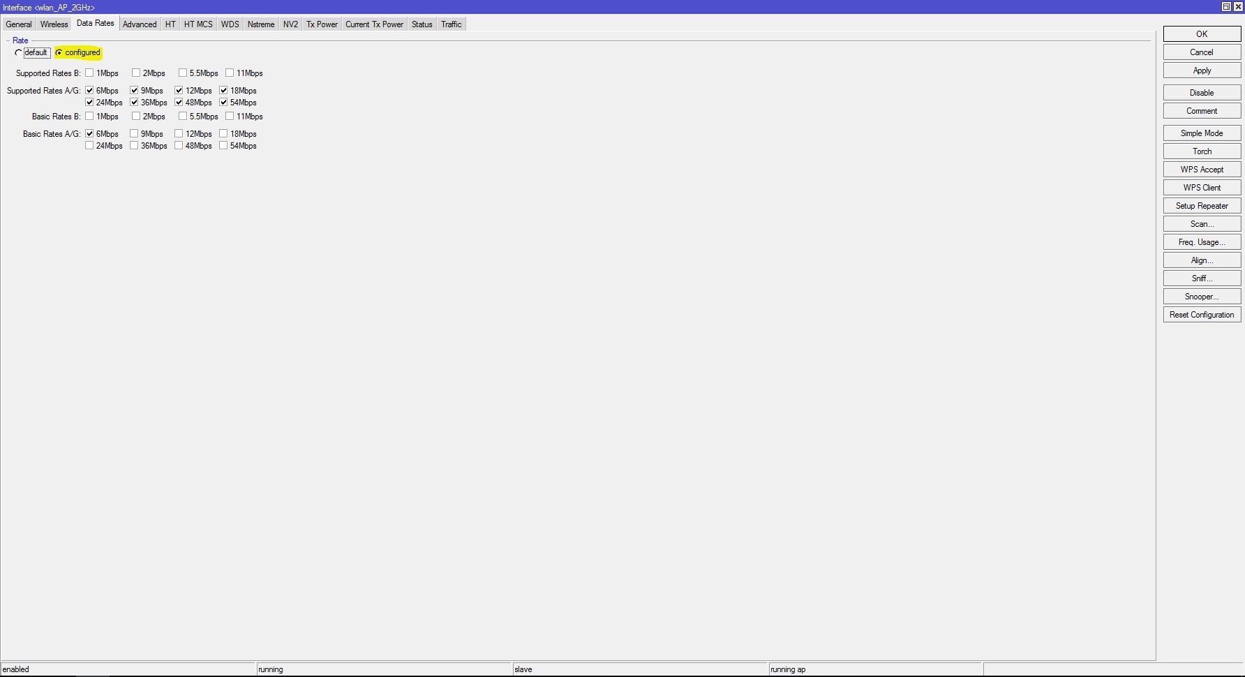

Xaser Posted May 31, 2018 Posted May 31, 2018 Что бы на вкладке HT MCS был доступен выбор, Вам необходимо на вкладке Data Rates выбрать вариант configured, тогда все будет доступно. Вставить ник Quote

Saab95 Posted June 1, 2018 Posted June 1, 2018 14 часов назад, bg80211 сказал: Вроде если протокол NV2 но Режим ручной модуляции не работает ???? На вкладке Data Rates ставите кнопку Configured и снимаете все галочки, далее на HT MCS управляете. Допустим ваш канал пропускает по тесту 80М трафика в одну сторону и 50М в другую. Нужно установить ограничения на передачу в направлении 80М скорость 70М, а в сторону направления 50М скорость 40М. Установить тип буфера PCQ. Другой вариант поменять тип буфера на интерфейсе wlan (с каждой стороны канала), сменить с SFQ на PCQ, опять же установив буфер побольше. Тогда ограничение скорости вручную уже не требуется задавать. Вставить ник Quote

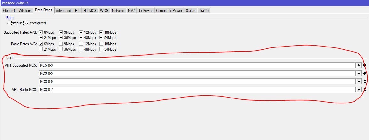

STALSKYU Posted June 7, 2018 Posted June 7, 2018 В 04.06.2018 в 10:21, Saab95 сказал: Только в режиме 802.11 и Nstreme, в NV2 параметры игнорируются. Галочки надо ставить на тех позициях, на которых работает БС, если вы на клиенте поставите 8-9, а база работает на 0-7 то клиент не подключится. Такая возможность используется в случаях, если на БС много абонентов, но у некоторых сигналы не очень или видимость перекрыта - тогда у плохих клиентов снимаются верхние галочки и CCQ для них всегда 100, это позволяет по итогу получить большие скорости, чем просто в авторежиме. В особо запущенных случаях можно получить чуть ли не двойную прибавку по эффективной скорости на БС. А как по поводу ROS 6.39.3? Тут есть новые плюшки Вставить ник Quote
Saab95 Posted June 7, 2018 Posted June 7, 2018 Это для режима AC - но там нельзя ограничивать одноканальные режимы, пока нет пунктов. Вставить ник Quote
