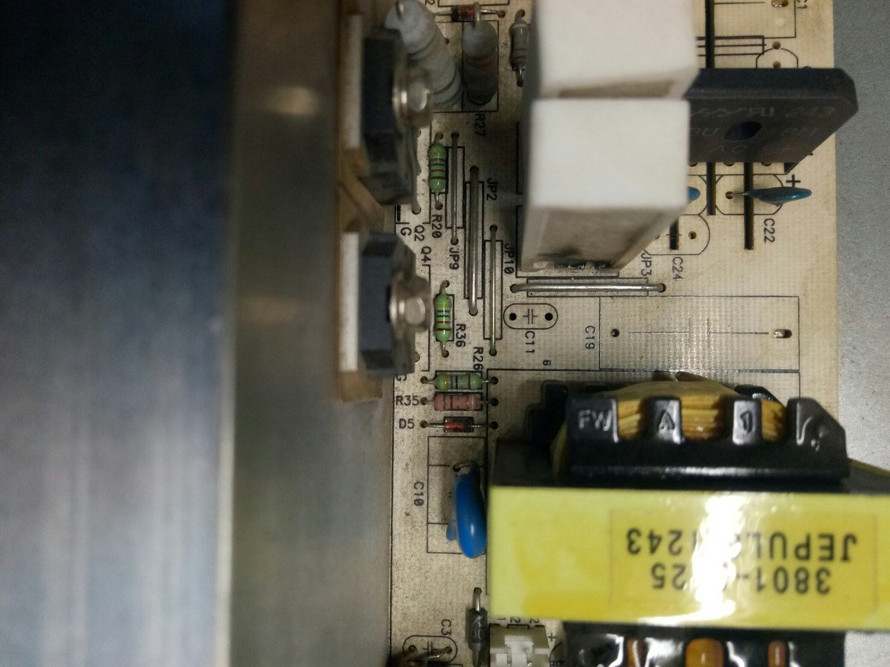

Во время урагана сдох UPS SNR-UPS-ONRT-1-MX. Может есть у кого схема БП. Или вообще нужен только номинал C11 (сгорел в дым). Остальное всё известно.

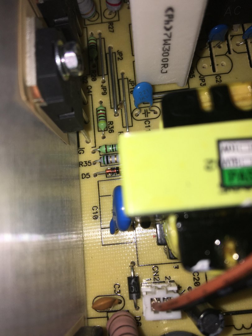

Даташит помог (спасибо belokuriha а то я что то ступил). Правда там 220p как на фото у Andrey NohrinКонечно там ещё были сгоревшие детальки, но там маркировка не пострадала и всё было понятно. Вобщем UPS " ожил" всё ОК. Андрей то же спасибо. Всем добра. Удачи. Тему можно закрывать.
