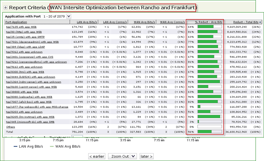

по статистике обычного офисного трафика (серфинг, цитрикс, смб, 1с и прочие) 40-70% сжатия
Причем тут белый шум?
Законы сжатия не отменяются, но кардинально меняется сама модель передачи трафика..
А вот процент сжатия...

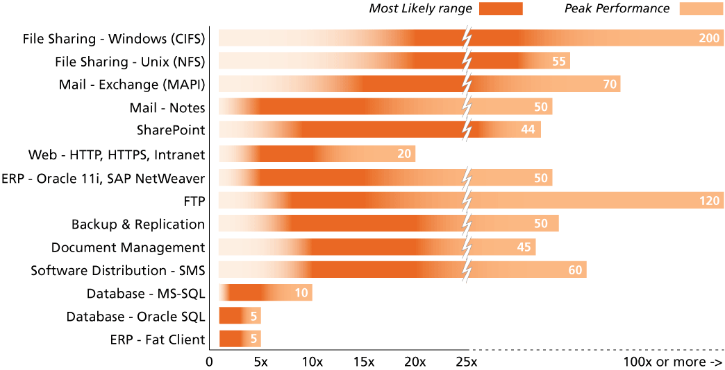

Ну это ж не сжатие траффика а «оптимизация» , что как бы противоречит начальным условиям . Сильно сжать шифрованные данные не получится . Есть один действенный и 100% работающий способ увеличить пропускную способность канала - это таки взять шире трубу , burstable хотя б для экономии
патерн трафика важен - если там один cifs, то будет все как в power point , если https - выхлоп нулевой .
1 час назад, EvgeniySerb сказал:
В данном кейсе сжатие и оптимизация трафика можно считать синонимами так как реализуют одну и ту же цель только разными способами.
Вверху статистика какой-то компании, судя по обилию smtp(и возможно очень старая, почти все современные SMTP клиенты/сервера делают starttls). Нужно оценивать конкретно ваш траффик, к примеру на уровне IP у обычного оператора жать уже нечего, выигрыш будет меньше десятка процентов, ибо мало того, что шифрование везде, еще и давно все что можно было сжать - уже сжато.
Наверное если подменять корпоративные сертификаты - то меж-офисный траффик все еще можно жать, но трафик дешевеет, а решения по сжатию - дорожают (так как жать становится сложнее).
10 часов назад, myst сказал:
У тебя в картинках нет ничего с TLS, и по сути показан трафик нижних 50% потребителей по протоколам.
Вот именно.
В случае tls эта хреновина бесполезна, ибо максимум 5% сожмёт со всеми ухищрениями.
1 час назад, Ivan_83 сказал:
Вот именно.

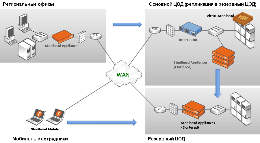

Ну да, но каналы точка-точка (а сие и есть профиль оптимизаторов) нам как бы намекаэ =)
В 29.05.2018 в 16:03, QWE сказал:
VPN поверх этих каналов будет между офисами клиента + интернет.
2 часа назад, myst сказал:
Чёт не сходится.
Может если это ставить до впн то немного поможет.
8 часов назад, Ivan_83 сказал:
Чёт не сходится.
Ну естественно оно ставится ДО каналообразующего оборудования в TRANSPARENT режиме
сколько получится экономии может зависеть от способа использования канала :-)
