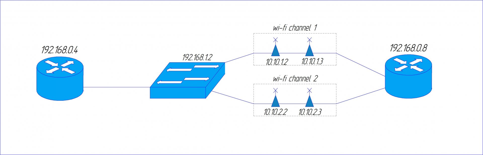

ytil Posted June 2, 2018 Author Posted June 2, 2018 (edited) Подскажите как быть в моей схеме подключения. Т.е. 2 wi-fi канала в свитч, а потом уход на маршрутизатор 192.168.0.4 это шлюз по умолчанию для 192.168.0.8. Т.е. нужно распределение нагрузки на один ip-адрес. Edited July 2, 2018 by ytil Вставить ник Quote
ytil Posted July 2, 2018 Author Posted July 2, 2018 В 28.05.2018 в 12:19, Saab95 сказал: Если транспортная сеть спланирована грамотно - то подобных вопросов вообще не возникает - каналы подключаются к своим портам на роутерах и через OSPF устанавливаются веса маршрутов - в итоге все работает. подскажите, если в оспф веса маршрутов будут отличаться. Будет ли происходить балансировка, или же маршрут с большим весом будет простаивать пока не упадет первый. Вставить ник Quote
Saab95 Posted July 2, 2018 Posted July 2, 2018 Да, если вес второго маршрута больше - он использоваться не будет, пока основной работает. Если у вас, допустим два канала, один 100М, а второй 50М, а скорость идет только в одну сторону, тогда можно на канале в 100М сделать 2 маршрута (например повесить 2 пары разных адресов, сделать 2 влана и т.п.), а на канал 50М повесить один маршрут, тогда роутер будет делить данные на 3 потока и можно равномерно загрузить каналы. Вставить ник Quote
ytil Posted July 2, 2018 Author Posted July 2, 2018 1 час назад, Saab95 сказал: Да, если вес второго маршрута больше - он использоваться не будет, пока основной работает. Если у вас, допустим два канала, один 100М, а второй 50М, а скорость идет только в одну сторону, тогда можно на канале в 100М сделать 2 маршрута (например повесить 2 пары разных адресов, сделать 2 влана и т.п.), а на канал 50М повесить один маршрут, тогда роутер будет делить данные на 3 потока и можно равномерно загрузить каналы. Здорово, мне это как раз и нужно, не хватало фантазии как это сделать. А по какому алгоритму балансируются соединения в ospf, если несколько маршрутов к одному источнику с одинаковым весом? Вставить ник Quote
Saab95 Posted July 2, 2018 Posted July 2, 2018 Если есть 2 маршрута с равными весами, то все запросы будут делиться пополам между каналами. Тут могут быть ситуации такого плана, что все закачки попадут на один канал, а веб серфинг на второй, естественно первый канал будет перегружен. Вставить ник Quote
ytil Posted July 3, 2018 Author Posted July 3, 2018 9 часов назад, Saab95 сказал: Если есть 2 маршрута с равными весами, то все запросы будут делиться пополам между каналами. Тут могут быть ситуации такого плана, что все закачки попадут на один канал, а веб серфинг на второй, естественно первый канал будет перегружен. Балансировка же по соединениям будет, а не по пакетам? А какие могут быть действия инженера, если он заметит перегруз одного из каналов? перезагрузить процесс оспф? как-то слишком радикально)) Вставить ник Quote
Saab95 Posted July 3, 2018 Posted July 3, 2018 Можно еще порт выключить и включить. Если перегруз будет сильный, то служебный трафик так же начнет теряться и OSPF потеряет связь по этому каналу, потом связь по нему оборвется, и через некоторое время снова восстановится. Если включено BFD и указано время 0.1 сек например, то канал будет отключаться сразу и весь трафик побежит по другим, если же и там будет перегруз то все остальные каналы тоже отключатся. Вообще определять скорость должен администратор, если он предполагает увеличение скорости сверх возможностей канала - нужно устанавливать шейпера, что бы не было 100 процентной нагрузки на канал по радио. Трафик можно помещать в буфер и делать приоритеты, дропов не будет. Вставить ник Quote
