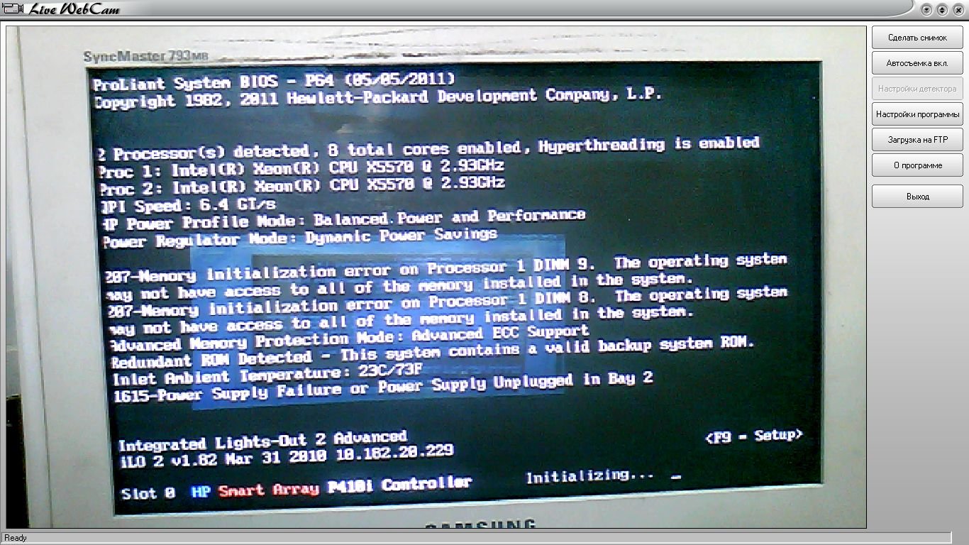

вот что есть, он делает инициализацию , потом пролетает дальше. делает ее долго около 2 минут , я так понимаю он тупо не видит диски. Я склоняюсь к тому что это из за того что они не в салазках . Хотя могу ошибаться. но он их не видит.

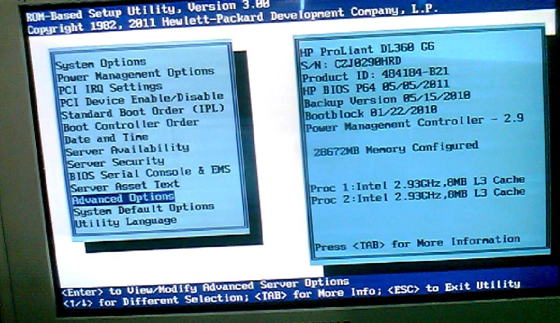

Вот  меню то. Надо нажать F9

надо дождаться пока проинициализируется HP Smart Array и ниже появится как в него зайти
возможно F5 (а может F2 по разному)
А какие диски (объем) вы в него вставили?
То что они без салазок ИМХО непричём, как он определит есть они или нет. А вот то, что мамака просто не поддерживает такие винты очень даже может быть
F9 - это в iLo

F9 пускает в биос

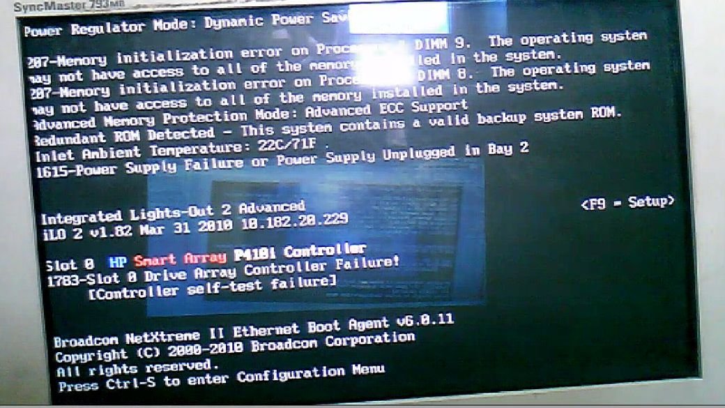

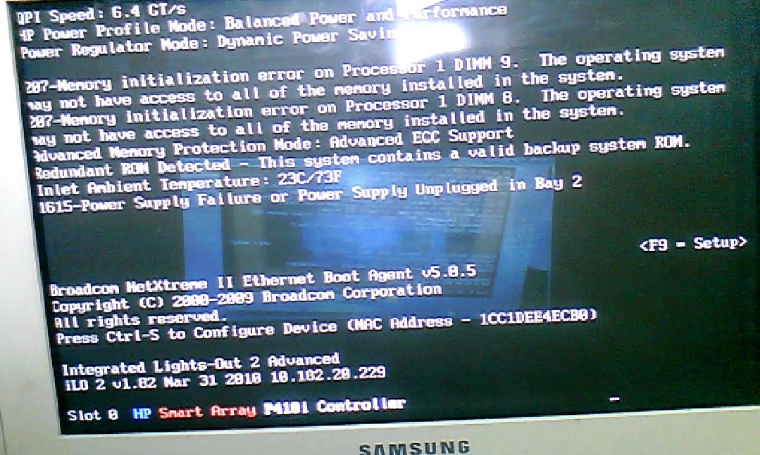

controller self-test failure (контроллер самодиагностика неисправности) , и как быть?

Кто реально работал с серверами HP , подскажите, после сброса на дефолт , может нужно сделать инициализацию контроллера в биос или еще что то ? , почему он не проходит тест ?
Может контроллер "того" или бэкплейн (диски моргают?) или кабель sas. Вариантов немало.
Менять контроллер. Он копейки стоит сегодня, за 1000 "счастливые" владельцы с радостью отдадут. Я такой лом желающим за бесплатно отдаю. Автор, втыкай любой рейд в pci-e и вперед, но диски мигать не будут в hp с неродным контроллером.
Если на контроллере есть батарейка, отключить ее к чертовой матери, видел, что на g8 помогало выводить из комы контроллер. Вообще, не стоило g6 в 2018м покупать, конечно... Уж больно старая железка.
 С hp дела не имел, но если контроллер тест провален, то наверное контроллер таки есть, раз в посте проверяется. Про батарейки не у хр, у ибм их бывает пара - у контроллера на плате, и у бакплейна мощный ли-ион для обслуживания самих корзин дисков, дорогущий зараза... Менять его смысла и денег нету.
