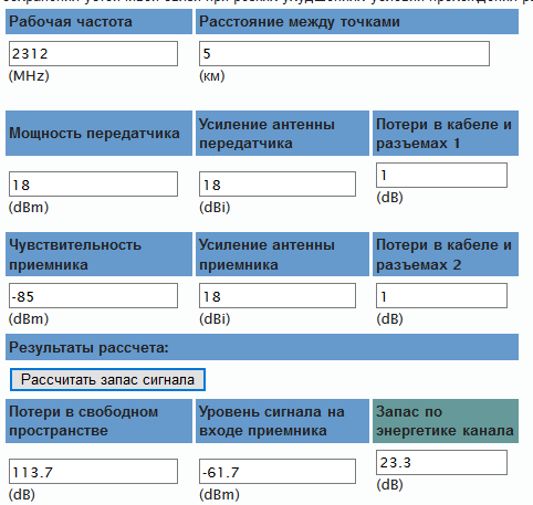

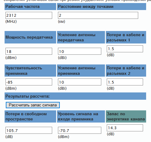

ну как бы он на таких дистанция вообще работать не должон. Если Вы его только в офсет не засунули. или без офсета, но мощности в "default" - все-равно будет плохо. Если мощность задирать, начинает "плыть" маска. Расчет ниже для 2 км и то это тяжко для него(допущения: идеальные условия видимости + постоянное усиление по всему частному диапазону).
MikroTik LHG 2 на 5 км хорошо, но запас всего 3 dB - если свести аккуратно и нет помех то работать должон стабильно. (допущения: идеальные условия видимости + постоянное усиление по всему частному диапазону)
