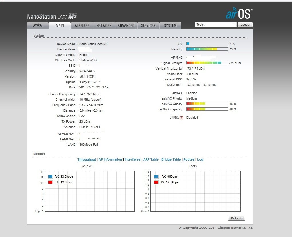

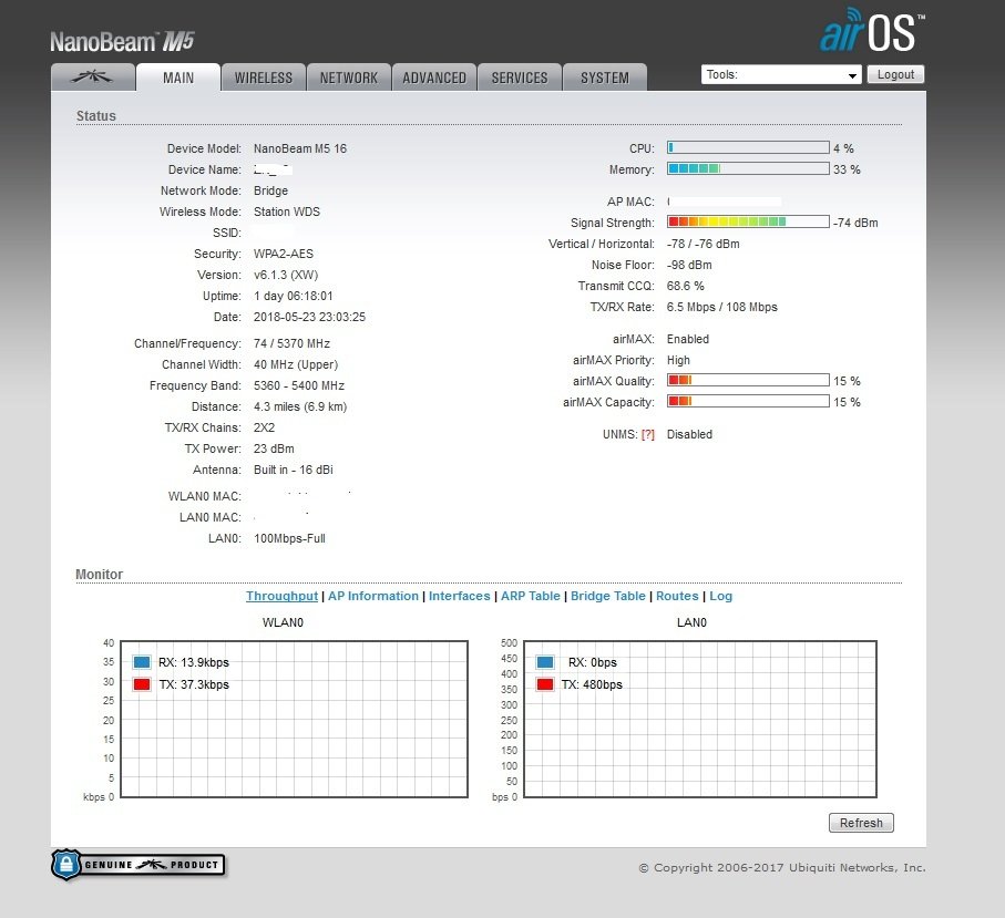

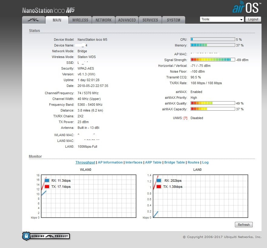

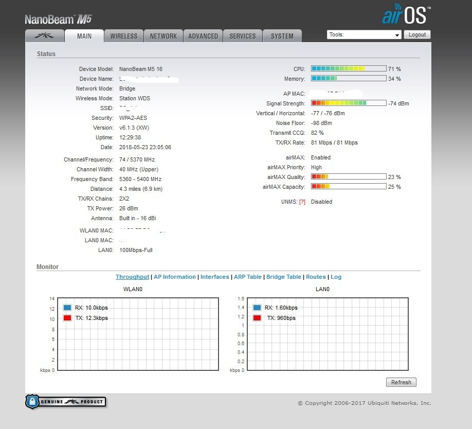

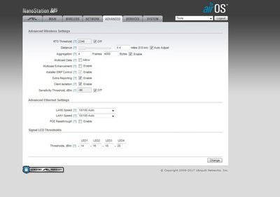

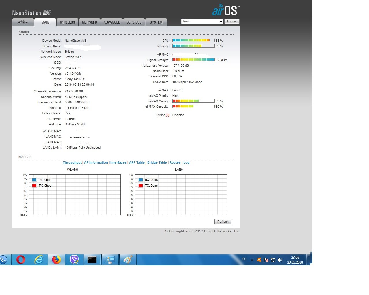

VDA Posted May 23, 2018 Posted May 23, 2018 (edited) Коллеги, доброго времени суток возникла ситуация.Имеется База NS M5. Сначала к ней было подключены 2 локи м5 на расстоянии около 6,5 км. Скорость была примерно вх/исх 50/50. Стабильно, люди были довольны. Потом к этой базе подключили 2 nanobeam m5-16 примерно на том же расстоянии от базы. Стало хуже. Потом к этой же базе подключили NS m5 на расстоянии 2 км. С той что ближе всего проблем особо нет, однако скорость была также около 50/50, а стала вх 30 исх 10. С остальными беда, люди жалуются. Видимость прямая везде, зона Френеля 80% точно от любого клиента. Рядом стоит 5AC-19., но уход от него путем смены частот ничего не меняет. В чем может быть дело? Может быть кто-нибудь подскажет оптимальные настройки для данной схемы? Edited May 23, 2018 by VDA Вставить ник Quote

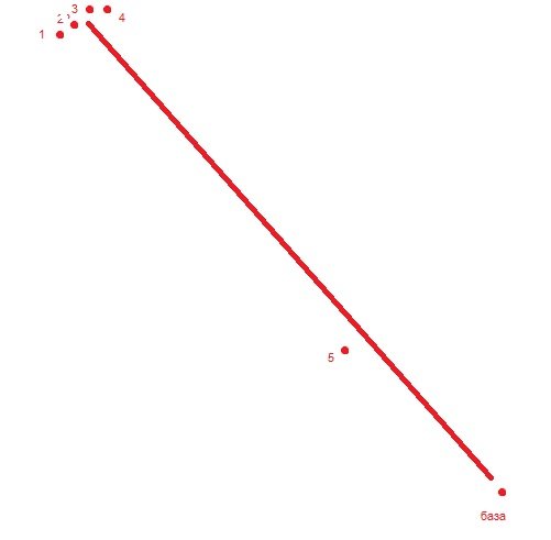

rdc Posted May 23, 2018 Posted May 23, 2018 прежде всего попробуйте отключить на несколько минут мешающий 5AC-19 и посмотреть, стало ли лучше. в зависимости от результата возможны варианты. и ещё - покажите примерную карту относительного расположения базы и клиентов Вставить ник Quote
VDA Posted May 23, 2018 Author Posted May 23, 2018 примерно такая схема расположения клиентов. ну от 5AC-19 уходить пытались по частотам подальше, а эффекта нет Вставить ник Quote
jarolde Posted May 23, 2018 Posted May 23, 2018 (edited) С такими уровнями сигнала еще очень все хорошо). Меняйте антены на Бимы М5-300-400 и все станет хорошо. Кроме этого канал на 20 мегагерц переключитесь и мощность до 25 дБ максимум, а не 27. Edited May 23, 2018 by jarolde Вставить ник Quote

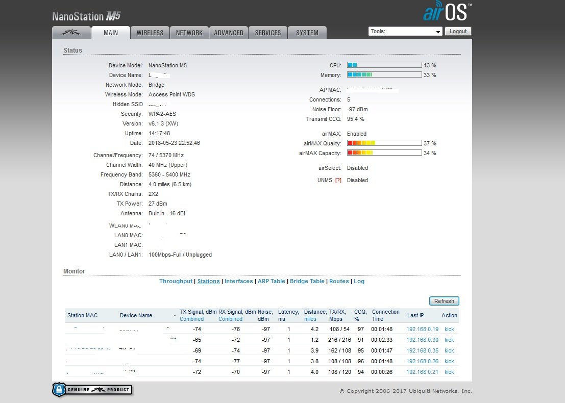

NewUse Posted May 23, 2018 Posted May 23, 2018 полосу сузьте до 20, мощность сведите со всех устройств, так чтобы на базе было хотяб -65 при комплисити тест и 20МГц это реально На базе АСК дистанцию до дальнего клиента +5% выставьте. Вставить ник Quote
VDA Posted May 23, 2018 Author Posted May 23, 2018 (edited) С полосой в 20МГц пробовал, мощность не пробовал убавлять. Мощность только на базе убавить или на клиентах тоже? Дистанция авто стоит. Стоит вручную указывать? Edited May 23, 2018 by VDA Вставить ник Quote
rdc Posted May 23, 2018 Posted May 23, 2018 На максимальной мощности падает модуляция из-за перегрузки передатчика. Выставлять самый максимум есть смысл только на самых дальних дистанциях, где модуляции и так не предельные. На средних дистанциях лучше снизить на 2-3дб от максимума, чтобы избежать перегрузки. Вообще это экспериментально всё легко выявляется… Повторюсь - проведите эксперимент с отключением 5AC-19. В случае, если дойдёт до замены железа - начинать надо с базы, это улучшит сигнал всем. Советую сразу ставить Powerbeam 5AC-500. Вставить ник Quote
NewUse Posted May 23, 2018 Posted May 23, 2018 мощность надо выставлять на клиентах, таким образом, чтоб база их слышала с уровнем не хуже -65 на базе -- мощность по дальнему клиенту Вставить ник Quote

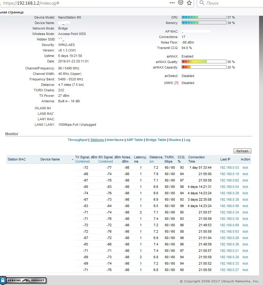

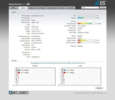

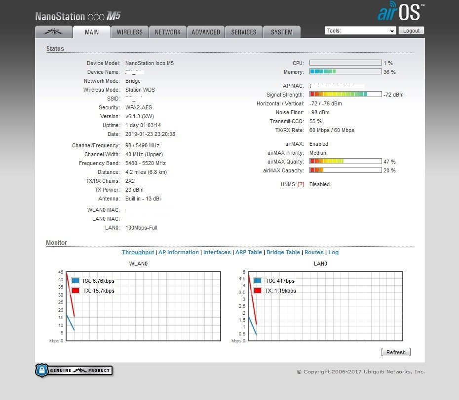

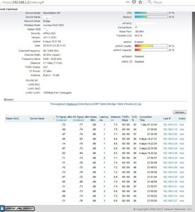

VDA Posted January 23, 2019 Author Posted January 23, 2019 (edited) UP! Коллеги посоветуйте! Незнаю что уже попробовать. Суть такая, база NS m5, 17 клиентов в радиусе 25градусов (по этой причине что-то тарельчатое использовать не получится) на удалении 6-7 км. На клиентах разные железки litebeam m5, и нанобеам м5-16, и локи, и пара наносов. сигналы мне кажется приемлемыми для такого расстояния. Но CCQ на клиентах очень сильно просаживается до 45-50%, видимость прямая, через чистое поле к многоэтажке. CCQ просаживается практически на всех, и нету почти на всех клиентах (0,20 Мбит) исходящей скорости. И база и клиенты зажаты на MCS3. Встроенный тест показывает до 30мбит в сторону клиента, а обратки нет. Куда копать?? Edited January 23, 2019 by VDA Вставить ник Quote
NewUse Posted January 23, 2019 Posted January 23, 2019 Комплисити тест на клиентах включите и мощность поднимайте так, чтоб база их слышала с -64 Вставить ник Quote

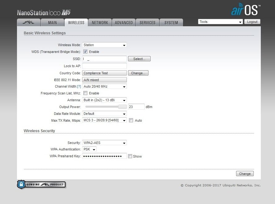

VDA Posted January 23, 2019 Author Posted January 23, 2019 1 час назад, NewUse сказал: Комплисити тест на клиентах включите и мощность поднимайте так, чтоб база их слышала с -64 мне кажется это не возможно. на клиентах мощность выкручена на всю -1dB. Уменьшение мощности приводит к ухудшению сигнала. 7км все-таки Вставить ник Quote
NewUse Posted January 23, 2019 Posted January 23, 2019 увеличивайте, через ssh : enable_ct затем выбрать страну Комплисити тест и увеличить мощность Вставить ник Quote
VDA Posted January 23, 2019 Author Posted January 23, 2019 6 минут назад, NewUse сказал: увеличивайте, через ssh : enable_ct затем выбрать страну Комплисити тест и увеличить мощность Да это сделано давно, без этого бы вообще не заработало)) Вставить ник Quote
Ferdin Posted January 23, 2019 Posted January 23, 2019 7 км Меняй локу на бридж и будет норм. Вставить ник Quote
NewUse Posted January 23, 2019 Posted January 23, 2019 тогда полосу сужать минимум до 20 Вставить ник Quote

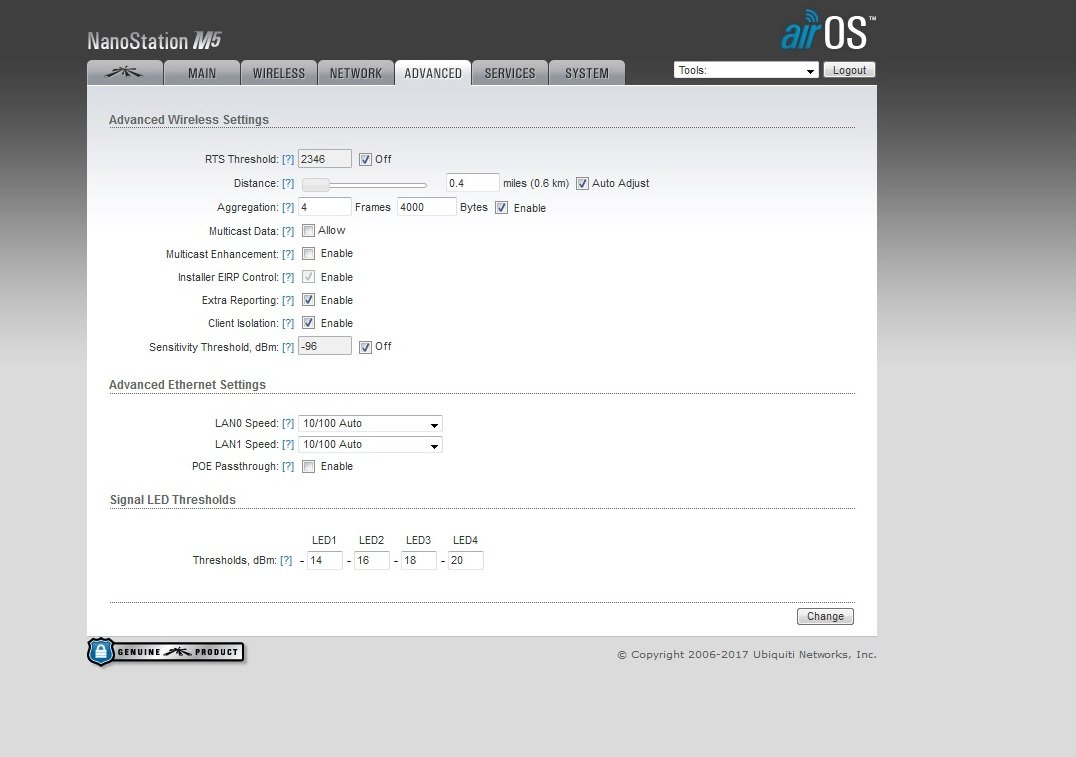

VDA Posted January 24, 2019 Author Posted January 24, 2019 Работа в 20MHz полосе ничего не меняет тоже. Пробовал и на разных частотах advanced. значения агрегации уменьшены, т.к. при таких более стабильней работает линк Вставить ник Quote
Saab95 Posted January 24, 2019 Posted January 24, 2019 4 часа назад, VDA сказал: значения агрегации уменьшены, т.к. при таких более стабильней работает линк Нужно понимать что такое настройка агрегации. В ней 2 значения количество пакетов и максимальный размер посылки. Если вы указали 4 пакета, то если они размером 64 байт, то это будет посылка 256 байт, что очень мало, а если это пакеты размером 1500 байт, то влезет всего 3 пакета в размер 4000 байт. Поэтому имеет смысл увеличить на всех клиентах до 16 пакетов агрегации. На БС же установить 32 пакета и 16000, т.к. на прием данных у абонентов проблем нет. Если CCQ на передачу у всех клиентов плохое, значит база ловит помеху. Следует поменять частоту или переместить антенну в другое место, либо установить 2 антенны узконаправленных в сторону абонентов. Вставить ник Quote
