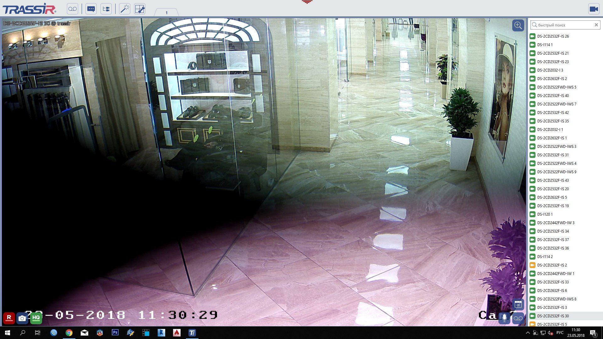

gasya Posted May 23, 2018 Posted May 23, 2018 Привет. появилось темное пятно. камера в помещении. помогите разобраться. Вставить ник Quote
alibek Posted May 23, 2018 Posted May 23, 2018 Для начала нужно внимательно осмотреть камеру глазами. Похоже на что-то механическое. Вставить ник Quote
SMSI Posted May 24, 2018 Posted May 24, 2018 ИК фильтр залип. Стукните по камере чем-нибудь тяжелым - должно помочь Вставить ник Quote
Stepan Alekseev Posted May 24, 2018 Posted May 24, 2018 4 часа назад, SMSI сказал: Стукните по камере чем-нибудь тяжелым - должно помочь ох.. для начала вручную переведите камеру день/ночь несколько раз Вставить ник Quote
Rin Posted July 22, 2018 Posted July 22, 2018 gasya если решили проблему не могли бы описать как? Причина неисправности аппаратная? Вставить ник Quote
