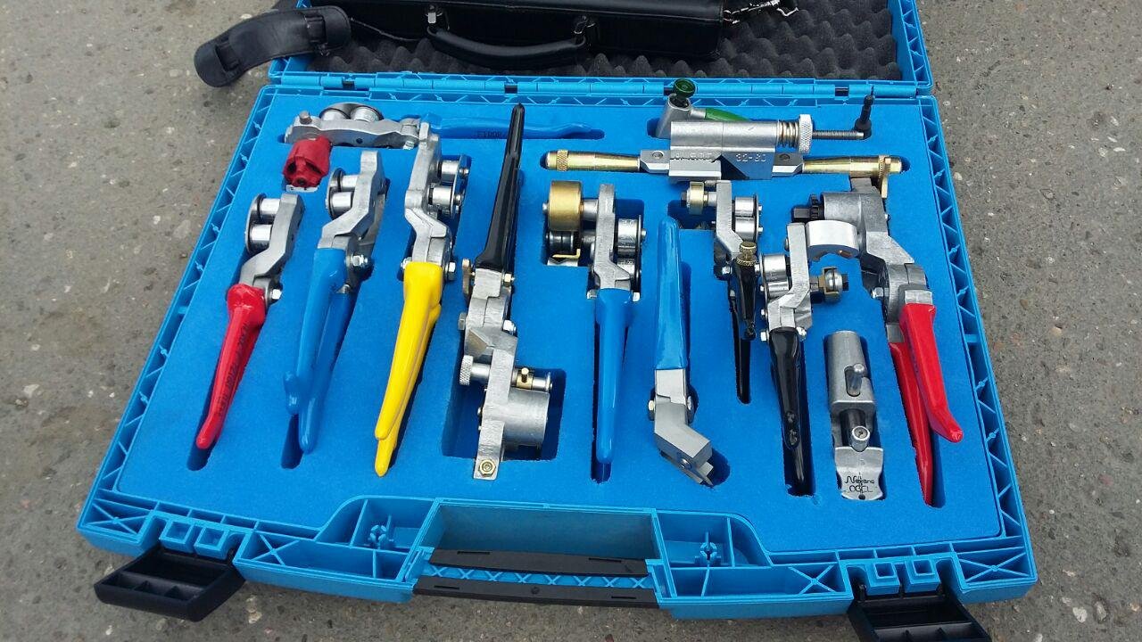

До меня доехал набор инструментов Alroc !
Скоро буду пилить большую тему с описанием и видео инструмента в работе.

Инструмент реально стоящий. Я вчера как привез чемодан сразу на базе попробовал разделать бронированный кабель. Просто снять внешнюю изоляцию. Работал инструментом FIBOP-NL48V.
Сказать что я был в шоке - ничего не сказать. Снятие изоляции с конца кабеля заняло около 7 секунд. Два движения рукой. Один поперечный рез, второй продольный. Рез сразу с двух сторон делается.
Правда кабель коллега держал, т.к. я был в чистой одежде и не хотел пачкаться.
8 часов назад, Bachaa сказал:
Глубина реза как-то меняется или инструмент сам подстраивает?
Сейчас использую Kabifix, пока лучшее, что есть на мой взгляд.
Транзитная петля там делается тоже легко.
У кабификса и алрок схожего только назначение - вскрыть оболочку. А делают они это совершенно по разному.
47 минут назад, Bachaa сказал:
Это видно по видео, я и говорю о том, что было бы интересно увидеть отличную альтернативу... Мне кажется рез роликами намного лучше отражается на кабеле, тяжелее повредить модули

Где купить такую цацу для разделки ВОЛС?)
Немного бессмысленный набор инструментов, стоит наверное "самолет", а функционал как у Kabifix или Knipex.
Может я конечно ошибаюсь, но по тем видео, что смотрел, не очень впечатлило.
Ждем полный и непредвзятый обзор.
гы... приспособа для отделения троса от кабеля типа восьмёрка стоила тысяч 35-40... весь комплект из 12 инструментов стоит не менее 200 тыщщ наверное, но наборчик конечно классный, сэкономит уйму времени и нервов для тех кто работает с оптикой профессионально и кто умеет ценить своё время..

Потихоньку осваиваю инструмент не в тепличных условиях.
После этого сразу понял почему надо подстраивать инструмент на отделении троса. Расскажу про это в ролике о инструменте Pintel3
А вот с ОКСН вопросов нет. Все легко и просто.
