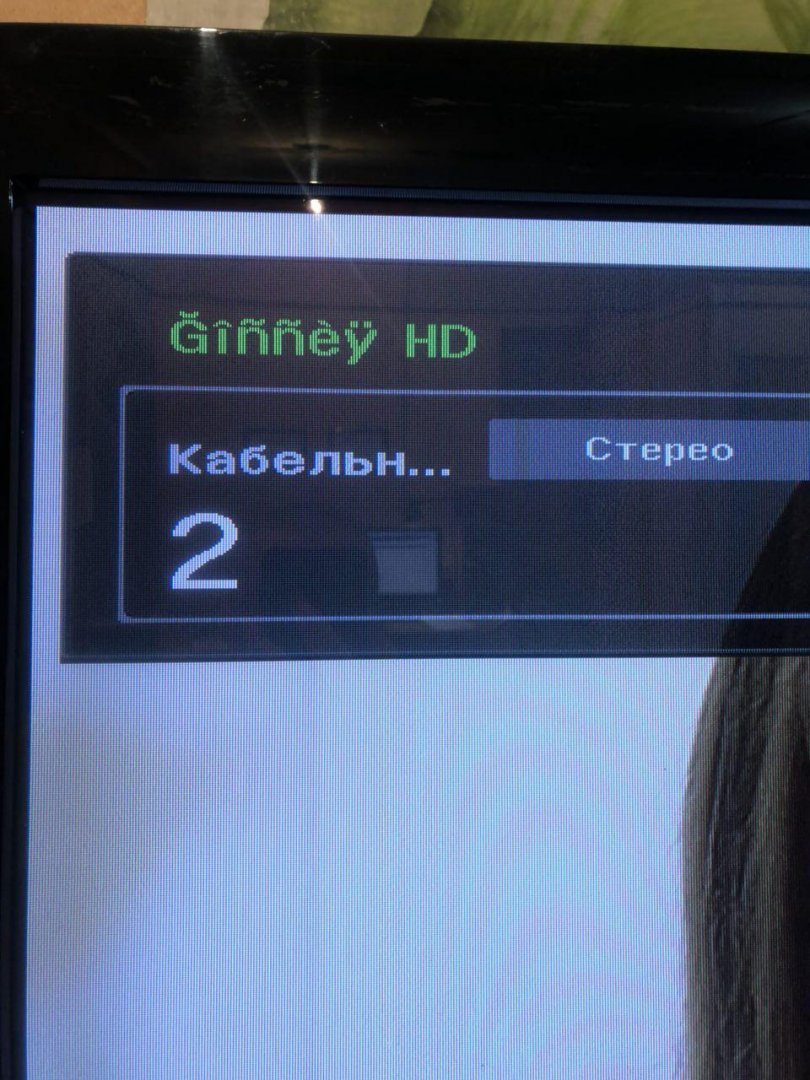

Ivanoff Posted May 17, 2018 Posted May 17, 2018 собираем поток в DVCript 3.0. У абонентов вместо кириллицы непонятные буквы. Как бороться? Вставить ник Quote
El_Vago Posted May 17, 2018 Posted May 17, 2018 (edited) Попоробуйте в настройках сервера "Параметры DVB - Кирилица" кодировку поменять. Edited May 17, 2018 by El_Vago Вставить ник Quote
Ivanoff Posted May 17, 2018 Author Posted May 17, 2018 (edited) Дело в том, что все было нормально. Переустановил комп, на котором был DVCript Server. При подключении MUX-ов все настройки слетели. Теперь перенастраиваю потоки заново =( Edited May 17, 2018 by Ivanoff Вставить ник Quote
Ivanoff Posted May 17, 2018 Author Posted May 17, 2018 47 минут назад, El_Vago сказал: Попоробуйте в настройках сервера "Параметры DVB - Кирилица" кодировку поменять. Благодраю, отображение исправил. Подскажите с чем может быть связано? Вставить ник Quote

Универсал Posted May 29, 2018 Posted May 29, 2018 У меня такая же проблема, по русски не отображает корректно( Пришлось название каналов на английском писать в ручную. Надо слазить в настройки. Вставить ник Quote
sky star Posted May 29, 2018 Posted May 29, 2018 щастье из говна и палок не построишь Вставить ник Quote
Универсал Posted May 30, 2018 Posted May 30, 2018 (edited) У меня программа DVB Toolkit ver.3.1 железо Телевью не могу настроить , что б по русски название каналов отображалось в телевизорах( Помогите кто знает где поменять настройки? Edited May 30, 2018 by Универсал Вставить ник Quote
El_Vago Posted May 30, 2018 Posted May 30, 2018 1 час назад, Универсал сказал: Toolkit ver.3.1 железо Телевью Сверху жеж писал: В 17.05.2018 в 17:12, El_Vago сказал: Попоробуйте в настройках сервера "Параметры DVB - Кирилица" кодировку поменять. Вставить ник Quote
Универсал Posted May 31, 2018 Posted May 31, 2018 (edited) Значит тупой я))) Не могу в этой программе найти эти настройки( Edited May 31, 2018 by Универсал Вставить ник Quote
Универсал Posted May 31, 2018 Posted May 31, 2018 Нашел настройки сервера) Стоит кириллица:Win-1251, второй вариант :ETSI EN 300 468. Попробую выставить второй вариант. Вставить ник Quote
