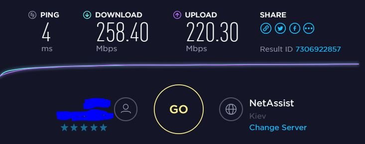

Andrew82 Posted May 13, 2018 Posted May 13, 2018 Уже 3 c половиной года использую линк в 7км в центре города. Построен на двух PowerBeam AC-500 еще самых первых ревизий (тех что даже без airview). Сейчас работает вот так: Если сбросить всех соседей с моего вайфая можно будет увидеть еще на 20-40мбит лучше результат. Хочу оценить технический прогресс который произошел за последние 4 года и на что-то проапгрейдится. Внимание вопрос: -на что -сколько стоит -что получу в итоге Вставить ник Quote
NewUse Posted May 14, 2018 Posted May 14, 2018 af24 можно попробовать, посмотрите по эирлинк, думаю в районе 500мбит ожидать можно... Вставить ник Quote
rdc Posted May 15, 2018 Posted May 15, 2018 af5/af5u при той же скорости заметно дешевле, чем af24, и не смывается дождём af24hd даст и более 500 Вставить ник Quote

[anp/hsw] Posted August 18, 2018 Posted August 18, 2018 В 5/14/2018 в 05:52, Andrew82 сказал: -на что -сколько стоит -что получу в итоге - airfiber - много (800$ готовьте минимум) - больше, чем сейчас (AF2X прокачивает на 5км линке в 2.4ггц/50мгц порядка 300 мегабит, глуша весь wifi рядом; AF5X может и 500) Вставить ник Quote
