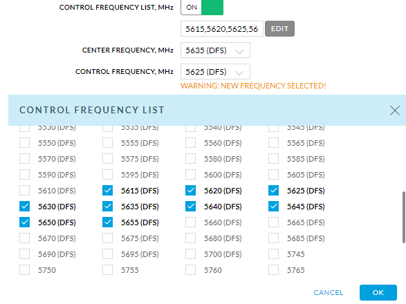

Подскажите, как правильно выставлять фиксированную частоту на AirOS 8 ? Мало у меня опыта в этом вопросе.
Спрашиваю потому, что имел недавно неприятную ситуацию с этим моментом. Я думал всё просто в Ubiquiti, а нет.
Ставили два LiteBeam 5AC PtP.
Посмотрел, какой участок полосы максимально незагруженный и в настройках базы я выставил:
CENTER FREQUENCY: 5635
CONTROL FREQUENCY: 5625
Получилось вот так: 5625 [5615 - 5655] DFS
а так же ограничил диапазон частот, равный этим частотам:
На клиенте, тоже ограничил такой же диапазон.
Проверил, перезагрузил - всё вроде нормально. А потом клиент взял и отвалился от станции и продолжительное время не завязывался. Пришлось возвращаться и перезагружать клиента несколько раз, чтобы он наконец завязался и отключать фиксированную частоту.
Я так понял, что сработал пресловутый DFS ?
Подскажите как правильно надо было сделать, чтобы клиент произвольно не отваливался от базы и мост работал на фиксированной частоте?
А может это какая-то бага в 8.5.1 ?
Поставьте на всех устройствах страну 511 (countrycode в двух местах конфига) - DFS исчезнет к чертям.
А в простейшем случае для фиксированный частоты достаточно выставить эту частоту на AP, никакого списка частот выбирать не надо.
Клиент её сам найдёт в ходе сканирования спектра.
