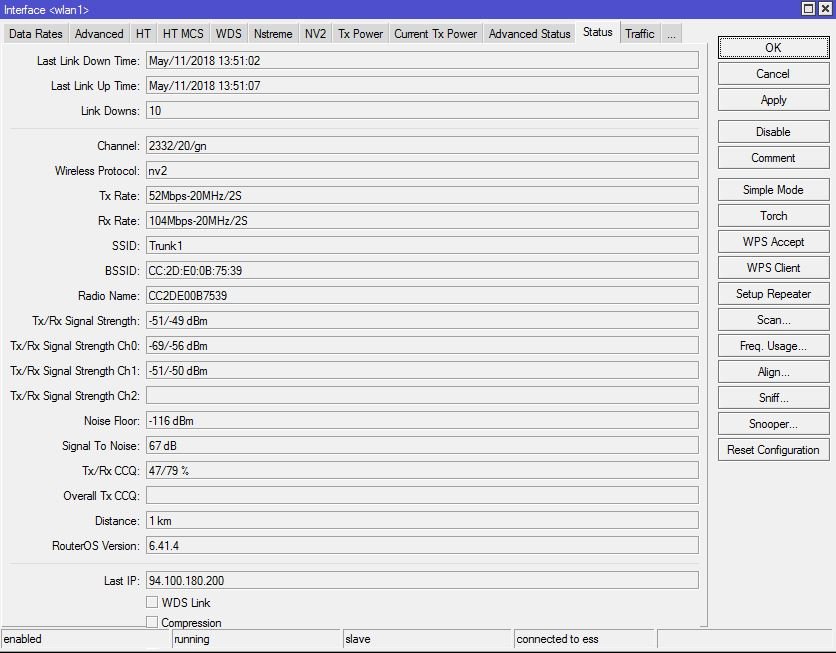

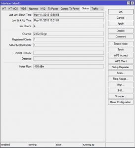

Tx/Rx CCQ не получается нормальную скорость выдавить
Доброго времени суток. Ребята прошу помощи. Имеем два SXT Lite 2 в режиме точка точка.
Одна точка доступа установлена на крыше 15 этажного дома, вторая точка установлена на мансарде трехэтажного здания на quck mount. Крыша мансарды - металопрофиль. Расстояние между точками примерно метров 250-300. Чистая зона. На крыше 15 этажки антенна смотрит на офис. С офиса на антенну 15 этажки.
Проблема в том что на ни на прием ни на передачу мост не показывает нормальных скоростей. От провайдера приходит 50 мегабит. Speedtes на прием показывает 36Мб, а на передачу не больше 16Мб. Уже и крутил её и вертел. И на крыше пытался юстировать. Максимум чего добивался, что скорость скачивания доходила до номинальных 50 мегабит, а на передачу не больше 16-18Мб. И мощность менял.... Один фиг нормально не работает. Приложил скрин статуса сигнала.
Точка на крыше
Точка на офисе

Ребят прошу помощи. У меня подозрение, что отраженка от крыши мансарды, и SXTиху надо выносить на штанге, подальше от крыши. Или перекос поляризации. Но черт побери RX CCQ показывает 80% - т.е. должно выдавать хотяб на прием 50 мегабит... У кого какие мысли?

 Тем не менее Tx/Rx CCQ хоть и поднялся до значений 70/80%, 100% он не хочет ни в какую показывать, зараза.

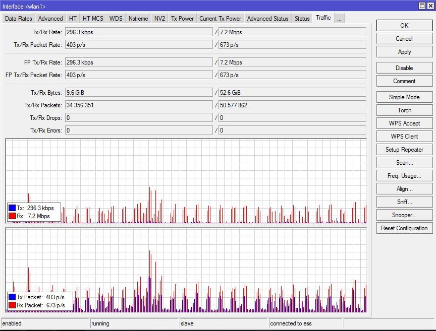

Прокачка между точками (банвич тест)
recive
Tx/Rx Current прыгает до 75 Мегабит, при этом Lost packets показывает в среднем 775
Send
Tx/Rx Current прыгает до 58 Мегабит, при этом Lost packets показывает 0

3 hours ago, uraso said:
Да вы правильно поняли
В общем поставил в HT MCS галки с 8 по 12 на БС. CCQ поднялся до значений 95/100%
Бэнвич тест в обе стороны send/recive пляшет между 55 и 60 мегабитами.
Причем в режиме resive в поле Lost packets среднее значение в районе 650 пакетов, в режиме send этот показатель 0.
Пробовать другую частоту?
Я почему так замарачиваюсь - просто хотел поднять скорость инета в офисе. А SXT не выдавливает больше 50 мегабит.
Короче просканил частоту с крыши. Там жесть.

Я заметил еще одну проблему (и проблема ли?).
Видно на гарфике.
У меня другой такой линк на даче стоит, там график ровно идет. Но там не такой зашумленный эфир.
Edited by relise
Так есть же бендвич тест, пинг (интервал например 100мс). Запускаете на БС микротик тест скорости с ограничением, например 5 или 10М на передачу, одновременно пинг и смотрите. Потом тест на прием, потом дуплексный тест. Сразу станет понятно что и как работает - ведь если есть помехи, то и провалы тест покажет, видно будет по графику и увеличению задержки. А просто прокачка с порта ни о чем не говорит. Еще логи можно посмотреть на предмет обрывов беспроводного канала.
