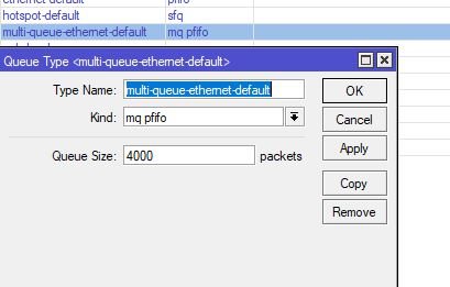

tadam Posted May 12, 2018 Author Posted May 12, 2018 В микротике на интерфейс сетевухи выставил очередь так как на скрине. Советовала ТП микротов В биосе выставлено вообщем-то также как и для сервера Linux сервера, единственно HT включен на другом микроте выключен. Платформа 1366, проц стоит один, с двумя шина будет не справляться По IRQ все авто и вроде все ровненько раскидано, есть какие-то рекомендации по распределению на микротике? Вставить ник Quote

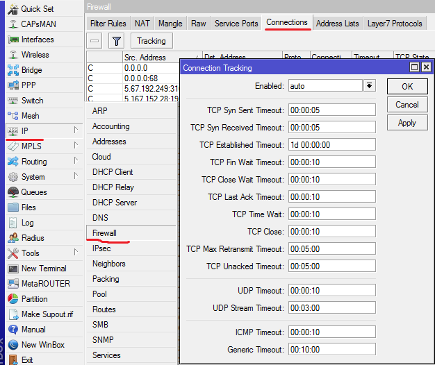

tadam Posted May 19, 2018 Author Posted May 19, 2018 В 18.05.2018 в 23:18, pingz сказал: Точно не переполнено? Если нат включен, не важно роутинг или нат, всё будет идти через connection Tracking Хм, нат есть, а как проверить переполнение? Вставить ник Quote

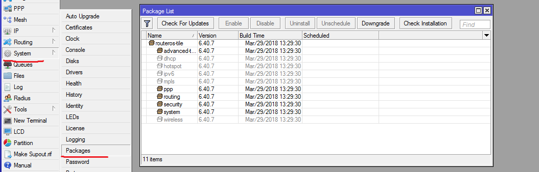

pingz Posted May 19, 2018 Posted May 19, 2018 @tadam Точно цыфры не помню, на 1 ip всего около 65к портов при этом 1.2 или 1.4 служебные тупо портов не хватает. При твоих цифрах 2к клиентов и 2 гига трафика думаю 400-500к пакетов в секунду ну как бы это многовато, я бы вынес нат на отдельную железку и выключил Connections tracing на этой железки, чтобы снизить нагрузку. У тебя таблица Connections tracing переполняется скорей всего она у тебя полностью не погрузится когда откроешь. Можно поигратся с таймингами. Утром такие проблемы наблюдаются? Попробуй выключить лишние пакеты. Так же сильно грузит семплинг, внутренние графики. З.Ы. ушел от ната на микротиках имхо зло. Сейчас OSPF, авторизация PPPoE, семплинг, шейпер. При 2к клиентах, нужно покупать, что-то посерьезней уже или больше микротиков. Вставить ник Quote
