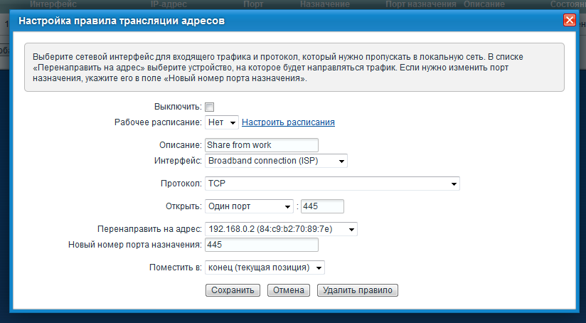

1. На вкладке "Трансляция сетевых адресов (NAT)" включена трансляция 445 TCP порта на 445 порт внутреннего сервера 192.168.0.2 (фото 1)

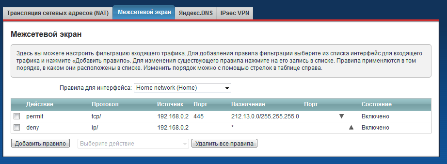

2. На вкладке межсетевого экрана для домашней сети разрешён трафик сервера 192.168.0.2, порт 445 к рабочим ПК на любой порт
3. Весь остальной IP-трафик от узла 192.168.0.2 запрещён (фото 2)
В принципе, эта схема даёт желаемый эффект. Но не понятно, в какой момент включаются правила. Например, я сделал настройки из п. 1 и 3. Естественно с работы шара была недоступна. Затем я добавил правило из п. 2 и всё мгновенно заработало. А вот когда я его снова выключил - связь не прервалась и шара была доступна! (Точно это был не кэш, т.к. воспользовался Wireshark для того, чтобы убедиться в наличии трафика). Перезагрузка роутера помогла. Т.е. правило 2 применяется мгновенно, а отключается вообще не понятно как. Гистерезис какой-то.
