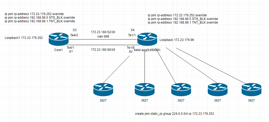

Максим Сандаков Posted May 8, 2018 Posted May 8, 2018 Всем доброго времени суток! Господа, нужен ваш взгляд на проблему со стороны. Предоставляем клиентам услугу IPTV через мультикаст, на схеме железки Cisco 7606 принимает мультикастовые потоки от вещателей(он же настроен как и RP), к нему подключается Cisco 4900M, к которому уже подключаются клиентские узлы агрегации в виде Dlink dgs3627g. Везде настроен PIM-SM. Есть следующая ситуация. Ко всем железкам подключены STB, на который через астру проверяется качество потока. На приставках подключенных к 7606 и 4900 все хорошо, никаких рассыпаний нет, на всех 3627 периодически картинка портится. Изначально грешил на неверно настроенную приоритезацию, на 4900 настроил полиси мапы, на 3627 подкорректировал ACL, проблема не решилась. Случайным образом заметили следующее - если запустить мультикастовый поток и на stb на 4900М и на 3627, то не сыпет ни там ни там. Если в это время прекратить смотреть поток на 4900М, то через пару секунд пропадает вещание на 3627, потом восстанавливается и снова поток начинает идти с ошибками. Для меня непонятны оба момента - и пропадание вещания после отключения приставки(будто PIM Prune обрабатывается) и отсутствие/наличие рассыпаний при включении/выключении приставки на 4900. Есть у вас какие-то мысли на этот счет? Вставить ник Quote

s.lobanov Posted May 8, 2018 Posted May 8, 2018 в качестве проверки, запилите vlan между 4900 и 3627 в котором на 3627 не используйте pim, а просто настройте igmp Вставить ник Quote

vurd Posted May 8, 2018 Posted May 8, 2018 2 часа назад, s.lobanov сказал: в качестве проверки, запилите vlan между 4900 и 3627 в котором на 3627 не используйте pim, а просто настройте igmp Плюсую. На 3612 имел дикие проблемы с PIM, приходилось включать\выключать пим по крону, иначе группы зависали. В общем уберите его на циски, на длинке такие вещи работают дерьмово. P.S. Избавился много лет назад от всех L3 DGS, и вам желаю. Вставить ник Quote

vurd Posted May 8, 2018 Posted May 8, 2018 4 часа назад, s.lobanov сказал: Ну хз. может быть там из-за глюков тайминга теряется малое количество пакетов, это и есть рассыпания Неее, так не бывает, если таймеры, то это стопы потока. Рассыпуха это дропы где-то. В случае 3627 начинать надо с перевода на отдельный физический порт и выноса всех л3 фичей выше уровнем) Вставить ник Quote
Butch3r Posted May 9, 2018 Posted May 9, 2018 11 часов назад, vurd сказал: Плюсую. На 3612 имел дикие проблемы с PIM, приходилось включать\выключать пим по крону, иначе группы зависали. В общем уберите его на циски, на длинке такие вещи работают дерьмово. P.S. Избавился много лет назад от всех L3 DGS, и вам желаю. У меня пим на 3612, работает Посмотрите опцию cpu_rx_rate_control Вставить ник Quote
Максим Сандаков Posted May 10, 2018 Author Posted May 10, 2018 Спасибо за советы, попробую влану для мультикаста довести до 4900, там конечно везде ISM вланы с пересекающимися номерами...да разберемся. Вставить ник Quote
