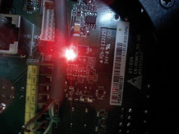

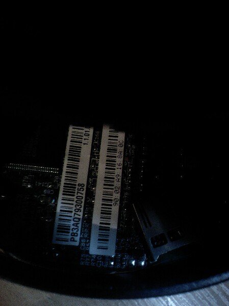

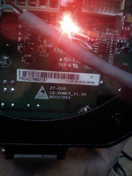

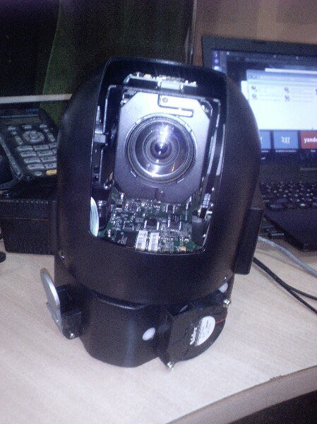

wedwillsont Posted May 7, 2018 Posted May 7, 2018 Доброго времени суток, сложилась такая ситуация, нужно было вывести камеру на сайт, не нашлось больше идей как прокинуть на нее белый ip и выкинуть на сайт через "Линию". Проработав полтора суток, камера просто отключилась, после проведения диагностики, было выявлено что с камеры не приходил мак на порт. После, было решено перезагрузить ее по питанию, но не дало результат. После приехали с ноутбуком, подключились к камере на прямую и начали сканить диапазон ip адресов того самого белого ip адреса который был указан до этого - не нашлось. Документация от камеры отсутствует как и маркировка на самой камере, не логотипа не чего вообще. Пробивали по мак вендору, результата не выдает. Поиск по серийнику то же не чего не выдало. Решено было снять ее, сняли и после этого то же самое, мака нет, диапазон всех китайских ip адресов(имеется в виду стандартных) - тоже не дало результата. Линк на порту и на камере есть. Приложу скрины этого чуда. Ситуация действительно крайне не понятная, помогите пожалуйста решить данную проблему) Ах да, где покупали камеру и когда не могу сказать т.к. было давно, прошивка стояла там 2013 года и называлась вроде как v1.00.3_cam_2013(что собственно не чего не дает) Интерфейс был очень сильно похож на интерфейс от dahua. Но к сожалению это была всего лишь переделанная оболочка.. Вставить ник Quote

Stepan Alekseev Posted May 7, 2018 Posted May 7, 2018 Если "умер" CPU то будет линк, но софт не загрузится и соответственно MAC не увидите. Аналогично с flash. Вставить ник Quote
wedwillsont Posted May 8, 2018 Author Posted May 8, 2018 В 07.05.2018 в 21:08, Stepan Alekseev сказал: Если "умер" CPU то будет линк, но софт не загрузится и соответственно MAC не увидите. Аналогично с flash. из за чего может такое происходить? Вставить ник Quote
Stepan Alekseev Posted May 8, 2018 Posted May 8, 2018 4 часа назад, wedwillsont сказал: из за чего может такое происходить? Вариантов много, например от старости, от скачков напряжения, перегрев и.др Вставить ник Quote
