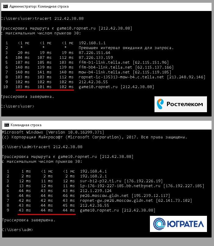

Решил я вспомнить молодость и поиграть в Quake 2 на московском сервере (q2.playground.ru).
Дома провайдер «Ростелеком», оптика в квартиру, по хате 1 Гбит витой парой, максимальный  тариф…

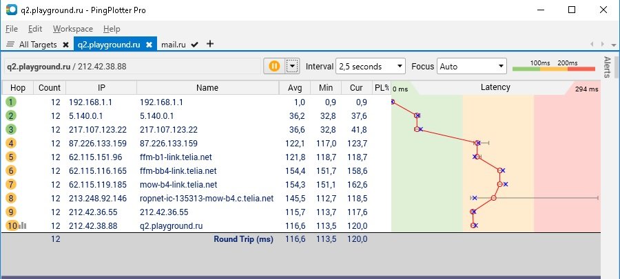

В общем, ping от меня (ХМАО, г.Нягань) до игрового сервера (Москва) в районе 100-120 мс.
Посмотрел трассировку и был дико удивлен, что до игрового сервера я иду сначала в Эстонию, затем в Москву, потом в Швейцарию и только потом опять в Москву.
На другом провайдере трасса «прямая» и ping на этот же сервер в районе 40 мс!
Объясните мне, в чем прикол? Зачем так делают? Или я чего-то не понимаю...?
Заранее благодарен, Всех Благ!

По различным причинам трафик может роутиться через невыгодный абоненту маршрут. Может авария, или рсвп-те отбалансил по перегрузу. А может коммерчески невыгдно траф пускать.
Кому действительно интересно - посмотрят bgp play, а кому "докопаться" - пусть пишут претензии.
Поражаюсь комментаторам выше. Хоть бы lg посмотрели, своих bgp-стыки с РТ что и как
По данным lg.rtcomm.ru (который по факту влит в 12389) стык РТ(или рткомм) с этим ropnet есть:
http://lg.rtcomm.ru/
Looking Glass AS8342 - show ip bgp 212.42.38.88
Router: MSK M9 (public.rt-comm.ru)
Command: show ip bgp 212.42.38.88
BGP routing table entry for 212.42.32.0/19
Paths: (2 available, best #2, table Default-IP-Routing-Table)
  Not advertised to any peer
  12389 12314
    195.161.1.30 from 195.161.1.155 (195.161.1.30)
      Origin IGP, localpref 200, valid, internal
      Community: 11:8631 8342:1 8342:1000 (Do not advertise to any UPSTREAM) 8342:1100 (Do not advertise to any INTERNATIONAL peer) 8342:1200 (Do not advertise to any RUSSIAN peer) 8342:20550 12389:5 12389:6 12389:8
      Originator: 195.161.1.30, Cluster list: 195.161.1.155
      Last update: Fri Apr  6 21:38:01 2018
  12389 12314
    195.161.1.30 from 195.161.1.10 (195.161.1.30)
      Origin IGP, localpref 200, valid, internal, best
      Originator: 195.161.1.30, Cluster list: 195.161.1.2
      Last update: Fri Apr  6 21:37:55 2018
public.rt-comm.ru>
Судя по community, это пиринговый стык, не клиентский.
А вот у самого РТ на их lg AS-PATH уже через telia (1299)
http://lg.ip.rt.ru/prefix_detail/NordWest+Moscow+FarEast+Siberia+Volga+Ural+South/ipv4?q=212.42.32.0
212.42.32.0/19     via 217.107.65.49 on eth0.22 [ar4 2018-04-14] * (100/0) [AS12314i]
	Type: BGP unicast univ
	BGP.origin: IGP
	BGP.as_path: 1299 12314
	BGP.next_hop: 217.107.65.49
	BGP.med: 0
	BGP.local_pref: 200
	BGP.community: (1299,30000) (12389,6) (12389,1612)
	BGP.originator_id: 87.226.134.111
	BGP.cluster_list: 87.226.134.132 95.167.88.5
Так что судя по всему сам префикс-то приходит с какого-то IX-а или ещё откуда-то, но по факту не используется и ситуация скорее всего чисто денежно-политическая

Ничего сложного. У автора до первых московских (предположительно) узлов на трейсе 36мс - значит реально примерно с таким пингом и найти VPS или VPN.
Дальше оттуда до игрового сервера, в пределах города допустим 1-5мс.
Итого 37-40мс на всё про всё -- вместо 116ти.
